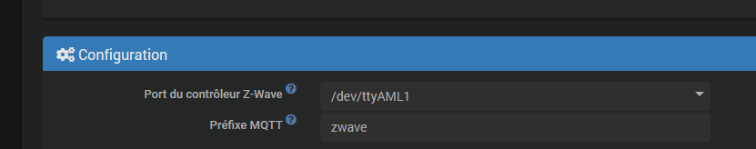

Comment faire cela ? :
Changement de port du contrôleur interne
Le système est d’une stabilité exemplaire et Jeedom fonctionne impeccablement, la seule intervention que vous devez impérativement réaliser, après avoir restauré votre sauvegarde sur le nouveau système, est de modifier le port du contrôleur interne de la Smart (Z-wave ou Enocean).
En effet, une grosse montée de version ayant été effectuée au niveau du noyau, le port interne n’est plus reconnu comme /dev/ttyS1
mais en tant que /dev/ttyAML1
dorénavant. Il faudra donc modifier la configuration du plugin Zwave ou Enocean en conséquence.
Moi qui croyais être le dernier à faire passer la Smart en Debian 11 …
tout simplement dans la page de config de Zwave JS
Regarde dans la rubrique de la Smart , il y a plein de sujets qui tournent autour de ça
C’est un peu la loterie sur le bug spécifique aux Smart en zwavejs.
Mais dans tous les cas pas le choix de migrer sur Debian 11.
