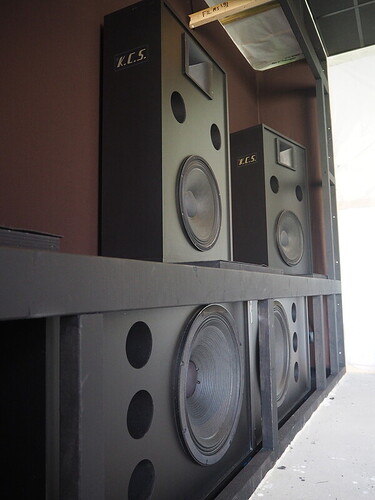

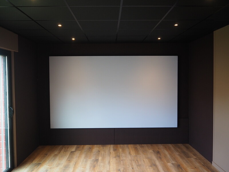

Je souhaite pouvoir éclairer le pourtour des haut parleurs de mes enceintes qui sont derrière une toile de projection. En fait j’ai tellement bien travaillé leur intégration que je ne les vois plus et je trouve ça dommage. Je voudrais donc pouvoir ponctuellement deviner leur présence. On est d’accord, aucune utilité pratique, c’est juste de l’esthétique. L’idée est de pouvoir faire du On/Off, de la variation de luminosité, du changement de couleur, à la demande ou via un scénario.
Voici 2 photos pour vous montrer la situation un peu particulière :
