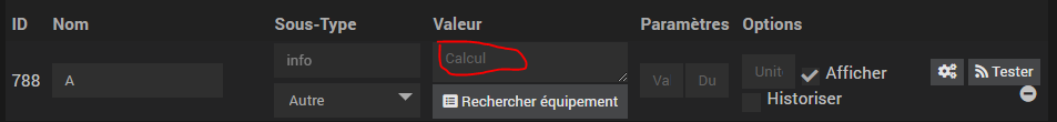

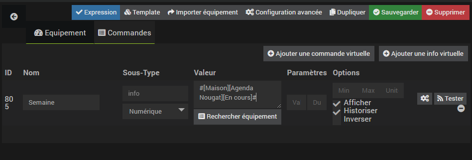

Dans l’onglet valeur, je met le chemin de l’agenda?

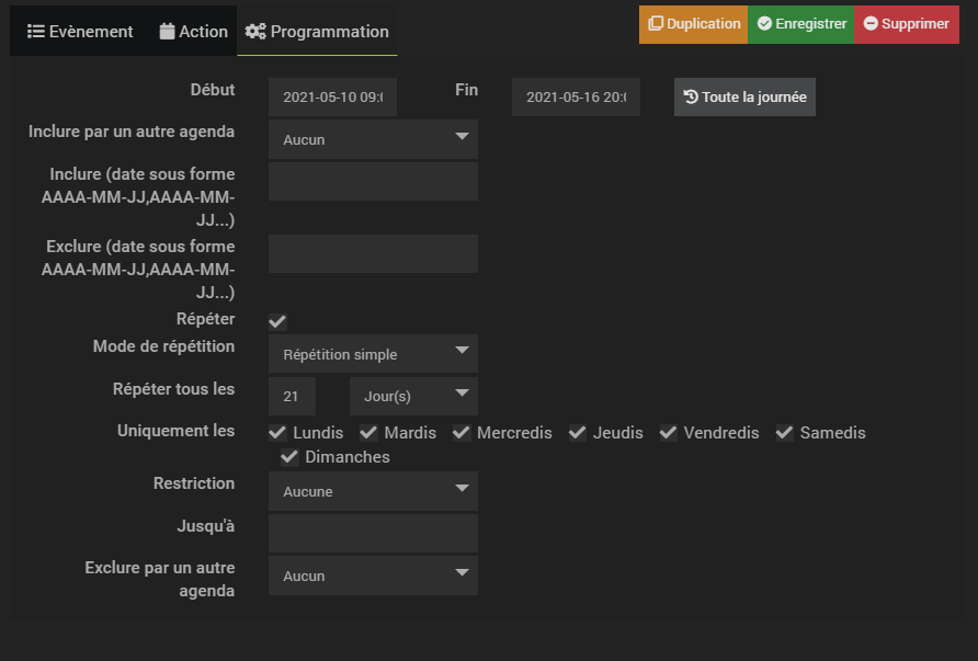

Dans l’agenda , j’ai juste rempli « évènement » je n’ai rien mis dans action
Et j’ obtient ceci.
virtuel 2

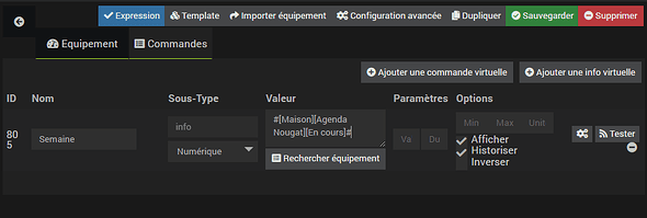

Alors en attendant, voici mes suggestions.
Tu crées une variable « monenfant » et un virtuel avec une seule info numérique « Nougat » dont la valeur est égale à variable(monenfant).
Ensuite tu crées ton widget multistate que tu appliques sur ce virtuel.
Pour finir, dans les actions de ton agenda en entrée de période tu initialises la variable monenfant à 1, 2 ou 3 selon l’enfant.
Ce qui fait qu’à chaque début de période, ton virtuel va être initialisé à une valeur différente correspondant à l’enfant.
Si ton widget est bien fait, avec les photos qui vont bien en fonction de la valeur 1, 2.ou 3, par magie, leur bouille devrait apparaître.

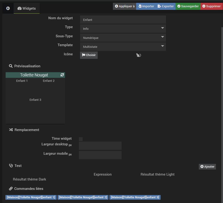

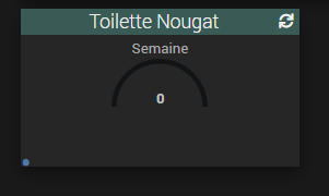

Je suis repartie de zéro sur le virtuel,
Voilà le widget qui commence à prendre forme mais incomplet.
Est-ce ce que tu as lu mon précédent post, il simplifie grandement ta demande ?
Pour le widget, tu devras ajouter 3 lignes au niveau du « test », un par enfant. Pour chaque ligne tu fais afficher la photo de l’enfant correspondant.

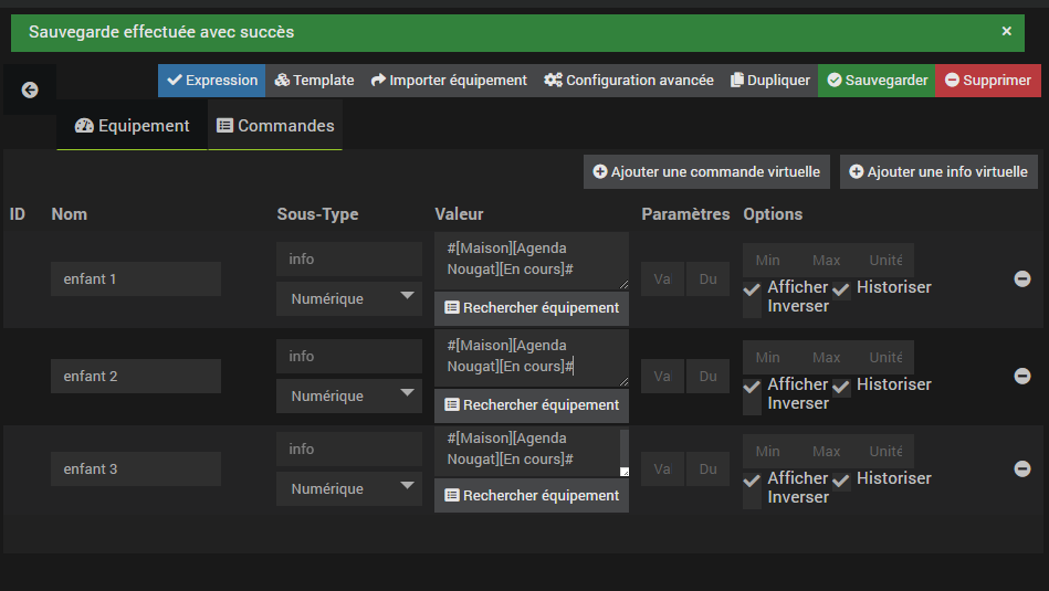

Ton virtuel ne contiendra qu’UNE SEULE info virtuelle numérique.
Oui je l’ai vu, mais c’est mon premier virtuel et widget personnaliser donc j’apprend au fur et à mesure.
Merci de ton aide.
Voila.
virtuel 5
Par contre je ne vois pas comment intégrer la photo.
Il faudrait que tu lises la doc des widgets, ça te ferait gagner beaucoup de temps.
Là, en l’occurrence, dans ton multistate, tu dois créer 3 lignes, une par enfant. Pour chaque ligne, le test doit être « #value# == 1 » pour la première, 2 pour la 2eme, 3 pour la 3eme.
Ensuite, dans résultat, tu fais choisir, tu cliques sur l’onglet image et tu inséres toutes tes photos. Enfin, tu n’as plus qu’à sélectionner la photo pour chacune des valeurs.
