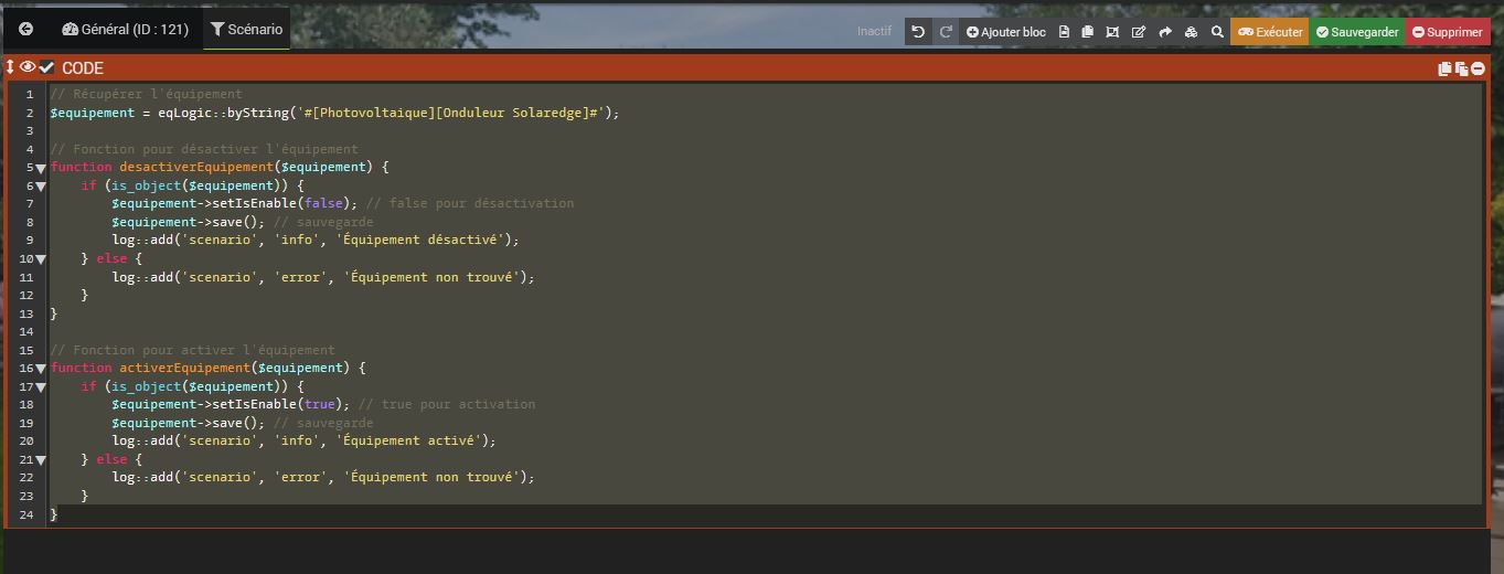

Comment arrêter le rafraîchissement mymodbus
Bonsoir
Comme je ne suis pas forcément aventurier et ne sais pas ou et faire pour
modifier Class et python.
Un bloc code dans un sénario me parait plus simple pour moi, mais je met quoi en déclencheur?
Merci à tous pour votre aide
// Récupérer l'équipement
$equipement = eqLogic::byString('#[Photovoltaique][Onduleur Solaredge]#');
// Fonction pour désactiver l'équipement
function desactiverEquipement($equipement) {
    if (is_object($equipement)) {
        $equipement->setIsEnable(false); // false pour désactivation
        $equipement->save(); // sauvegarde
        log::add('scenario', 'info', 'Équipement désactivé');
    } else {
        log::add('scenario', 'error', 'Équipement non trouvé');
// Fonction pour activer l'équipement
function activerEquipement($equipement) {
        $equipement->setIsEnable(true); // true pour activation
        log::add('scenario', 'info', 'Équipement activé');
    } else {
