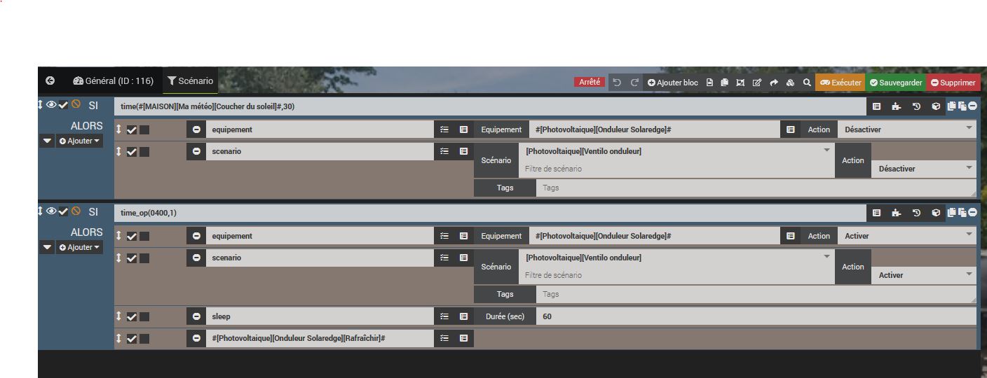

J’ai tardé à répondre, car j’ai fait plusieurs essais de scénario sans résultats.
time_op, #time#, des SI, des A ; mais rien.
Pouvez vous me faire des propos de scénarios et déclencheur que j’essayerai au fur et à mesure car peut-être que je me trompe de syntaxe

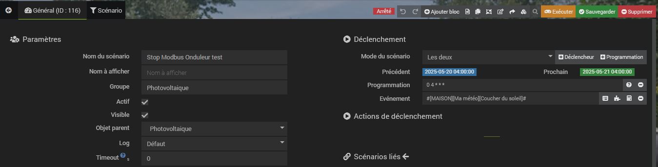

Voici mon dernier scénario que j’ai essayé.
Mais cela ne désactive pas l’équipement, sauf pour l’activation.
Le log me renvoi toujours un défaut et toujours à la même heure.

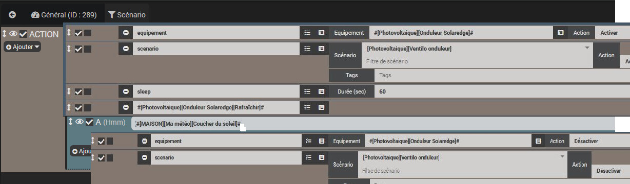

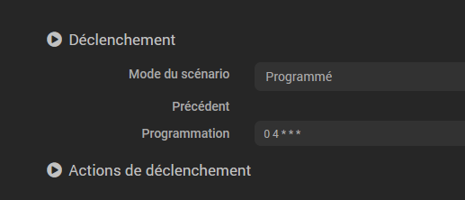

Tu relances ton équipement à 4h00 du matin c’est bien ça? Plutôt que de faire 2 appel au même scénario et ensuite gérer avec des si pour savoir lequel à déclenché tu devrais faire 2 scénario, un pour désactiver et un pour activer comme ça plus besoin de si… et tu peux modifier ton heure de déclenchement sans avoir à modifier tes si…
Les logs du scénario te donnent quoi? Ton déclenchement de désactivation arrive à quelle heure?

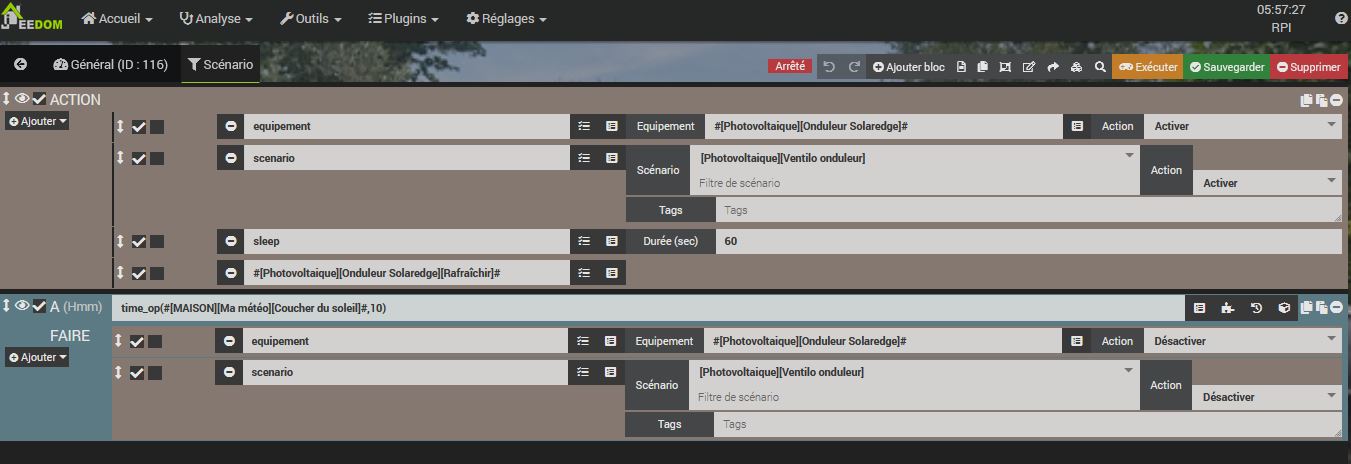

Bon, désolé pour le montage c’est un peu crade mais j’ai pas pas le courage de faire mieux :slight_smile:
EDIT :
A 04h00 déclenchement du scénario
  1. Activation de l’équipement SolarEdge
  2. Activation du scénario de ventilation onduleur
  3. Programmation d’une série d’action au moment du couché du soleil (qui pourra être bougé de quelques minutes avec time_op(#commmande#, 10) pour déclencher les actions 10mn après le coucher du soleil)
    3.a Désactivation de l’équipement SolarEdge
    3.b Désactivation du scénario de ventilation onduleur
Edit 2 : si besoin utilise un A en premier bloc pour déclencher l’activation de l’équipement au lever du soleil

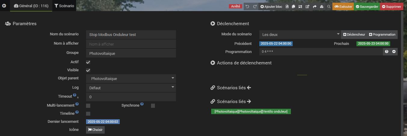

Merci, maintenant j’ai bien bien mon scénario qui fait le boulot, mais j’ai toujours
le défaut log à 23h alors que l’équipement est bien désactivé.
Je t’ai mis les logs, est ce que le démon cherche malgré tout à communiquer avec l’équipement?
Ici on voit bien qu’il tente 3 fois sur Nombre de tentatives en cas d’erreur que j’ai paramétré.

[2025-05-21 06:05:03][SCENARIO] Pause de 60 seconde(s)
[2025-05-21 06:06:03][SCENARIO] Exécution de la commande [Photovoltaique][Onduleur Solaredge][Rafraîchir]
[2025-05-21 06:06:03][SCENARIO] - Exécution du sous-élément de type [condition] : at #[MAISON][Ma météo][Coucher du soleil]#
[2025-05-21 06:06:03][SCENARIO] Evaluation de la condition : [2110] = 2110
[2025-05-21 06:06:03][SCENARIO] Tâche : 405 programmée à : 2025-05-21 21:10:00
[2025-05-21 06:06:03][SCENARIO] Fin correcte du scénario
[2025-05-21 21:10:05][SCENARIO] ************Lancement sous tâche**************
[2025-05-21 21:10:05][SCENARIO] - Exécution du sous-élément de type [action] : do
[2025-05-21 21:10:05][SCENARIO] Equipement désactivé : [Photovoltaique][Onduleur Solaredge]
[2025-05-21 21:10:05][SCENARIO] Désactivation du scénario : Ventilo onduleur
[2025-05-21 21:10:05][SCENARIO] ************FIN sous tâche**************
[2025-05-22 04:00:02][SCENARIO] -- Début : Scenario execute automatiquement sur programmation.
[2025-05-22 04:00:02][SCENARIO] - Exécution du sous-élément de type [action] : action
[2025-05-22 04:00:03][SCENARIO] Equipement activé : [Photovoltaique][Onduleur Solaredge]
[2025-05-22 04:00:03][SCENARIO] Activation du scénario : Ventilo onduleur
[2025-05-22 04:00:03][SCENARIO] Pause de 60 seconde(s)
[2025-05-22 04:01:03][SCENARIO] Exécution de la commande [Photovoltaique][Onduleur Solaredge][Rafraîchir]
[2025-05-22 04:01:03][SCENARIO] - Exécution du sous-élément de type [condition] : at time_op(#[MAISON][Ma météo][Coucher du soleil]#,10)
[2025-05-22 04:01:03][SCENARIO] Evaluation de la condition : [2121] = 2121
[2025-05-22 04:01:03][SCENARIO] Tâche : 405 programmée à : 2025-05-22 21:21:00
[2025-05-22 04:01:03][SCENARIO] Fin correcte du scénario
Bon alors là il faudrait que tu montres la version de mymodbus et que @Michel_F vérifie du coup pourquoi ça tourne sur un équipement désactivé :slightly_smiling_face:
En effet, les log MyModbus_daemon en mode info (au moins) autour des activations/désactivations (de 10 secondes avant jusqu’à 1 minute après) m’en diront plus et la version de MyModbus aussi.
Merci, je viens de passer mode en info pour avoir le log donc pas avant demain, en attendant voici le Log plugin.

J’ai toujours le scénario qui fait sont taf vers 21h20 (désactivé), mais toujours des défauts log mymodbus daemon (en info) vers 23h. Et on vois bien qu’il tente de récupérer les commandes 3 fois en 1 minute. :face_holding_back_tears:
[2025-05-22 23:06:26] ERROR  : Onduleur Solaredge/I_Statut: exception during read request on device id 1, address 40107 -> Modbus Error: [Connection] Not connected[AsyncModbusTcpClient 192.168.1.11:1502]
[2025-05-22 23:06:27] ERROR  : Onduleur Solaredge/I_AC_Power: exception during read request on device id 1, address 40083 -> Modbus Error: [Connection] Not connected[AsyncModbusTcpClient 192.168.1.11:1502]
[2025-05-22 23:06:28] ERROR  : Onduleur Solaredge/I_Temp_Sink: exception during read request on device id 1, address 40103 -> Modbus Error: [Connection] Not connected[AsyncModbusTcpClient 192.168.1.11:1502]
[2025-05-22 23:06:29] ERROR  : Onduleur Solaredge/M_AC_Power: exception during read request on device id 1, address 40206 -> Modbus Error: [Connection] Not connected[AsyncModbusTcpClient 192.168.1.11:1502]
[2025-05-22 23:06:30] ERROR  : Onduleur Solaredge/I_AC_VoltageCA: exception during read request on device id 1, address 40076 -> Modbus Error: [Connection] Not connected[AsyncModbusTcpClient 192.168.1.11:1502]
[2025-05-22 23:06:31] ERROR  : Onduleur Solaredge/I_AC_Current: exception during read request on device id 1, address 40072 -> Modbus Error: [Connection] Not connected[AsyncModbusTcpClient 192.168.1.11:1502]
[2025-05-22 23:06:32] ERROR  : Onduleur Solaredge/M_AC_VA_A: exception during read request on device id 1, address 40212 -> Modbus Error: [Connection] Not connected[AsyncModbusTcpClient 192.168.1.11:1502]
[2025-05-22 23:06:38] ERROR  : Onduleur Solaredge/I_AC_Fréquence: exception during read request on device id 1, address 40204 -> Modbus Error: [Connection] Not connected[AsyncModbusTcpClient 192.168.1.11:1502]
[2025-05-22 23:06:45] ERROR  : Onduleur Solaredge/M_AC_PF: exception during read request on device id 1, address 40221 -> Modbus Error: [Connection] Not connected[AsyncModbusTcpClient 192.168.1.11:1502]
[2025-05-22 23:06:51] ERROR  : Onduleur Solaredge/I_DC_Voltage: exception during read request on device id 1, address 40098 -> Modbus Error: [Connection] Not connected[AsyncModbusTcpClient 192.168.1.11:1502]
[2025-05-22 23:06:57] ERROR  : Onduleur Solaredge/I_DC_Current: exception during read request on device id 1, address 40096 -> Modbus Error: [Connection] Not connected[AsyncModbusTcpClient 192.168.1.11:1502]
[2025-05-22 23:07:01] ERROR  : Onduleur Solaredge/I_Statut: exception during read request on device id 1, address 40107 -> Modbus Error: [Connection] Not connected[AsyncModbusTcpClient 192.168.1.11:1502]
[2025-05-22 23:07:02] ERROR  : Onduleur Solaredge/I_AC_Power: exception during read request on device id 1, address 40083 -> Modbus Error: [Connection] Not connected[AsyncModbusTcpClient 192.168.1.11:1502]
[2025-05-22 23:07:03] ERROR  : Onduleur Solaredge/I_Temp_Sink: exception during read request on device id 1, address 40103 -> Modbus Error: [Connection] Not connected[AsyncModbusTcpClient 192.168.1.11:1502]
[2025-05-22 23:07:04] ERROR  : Onduleur Solaredge/M_AC_Power: exception during read request on device id 1, address 40206 -> Modbus Error: [Connection] Not connected[AsyncModbusTcpClient 192.168.1.11:1502]
[2025-05-22 23:07:05] ERROR  : Onduleur Solaredge/I_AC_VoltageCA: exception during read request on device id 1, address 40076 -> Modbus Error: [Connection] Not connected[AsyncModbusTcpClient 192.168.1.11:1502]
[2025-05-22 23:07:06] ERROR  : Onduleur Solaredge/I_AC_Current: exception during read request on device id 1, address 40072 -> Modbus Error: [Connection] Not connected[AsyncModbusTcpClient 192.168.1.11:1502]
[2025-05-22 23:07:08] ERROR  : Onduleur Solaredge/M_AC_VA_A: exception during read request on device id 1, address 40212 -> Modbus Error: [Connection] Not connected[AsyncModbusTcpClient 192.168.1.11:1502]
[2025-05-22 23:07:09] ERROR  : Onduleur Solaredge/I_AC_Fréquence: exception during read request on device id 1, address 40204 -> Modbus Error: [Connection] Not connected[AsyncModbusTcpClient 192.168.1.11:1502]
[2025-05-22 23:07:10] ERROR  : Onduleur Solaredge/M_AC_PF: exception during read request on device id 1, address 40221 -> Modbus Error: [Connection] Not connected[AsyncModbusTcpClient 192.168.1.11:1502]
[2025-05-22 23:07:11] ERROR  : Onduleur Solaredge/I_DC_Voltage: exception during read request on device id 1, address 40098 -> Modbus Error: [Connection] Not connected[AsyncModbusTcpClient 192.168.1.11:1502]
[2025-05-22 23:07:12] ERROR  : Onduleur Solaredge/I_DC_Current: exception during read request on device id 1, address 40096 -> Modbus Error: [Connection] Not connected[AsyncModbusTcpClient 192.168.1.11:1502]
[2025-05-22 23:07:13] ERROR  : Onduleur Solaredge/I_Statut: exception during read request on device id 1, address 40107 -> Modbus Error: [Connection] Not connected[AsyncModbusTcpClient 192.168.1.11:1502]
[2025-05-22 23:07:14] ERROR  : Onduleur Solaredge/I_AC_Power: exception during read request on device id 1, address 40083 -> Modbus Error: [Connection] Not connected[AsyncModbusTcpClient 192.168.1.11:1502]
[2025-05-22 23:07:15] ERROR  : Onduleur Solaredge/I_Temp_Sink: exception during read request on device id 1, address 40103 -> Modbus Error: [Connection] Not connected[AsyncModbusTcpClient 192.168.1.11:1502]
[2025-05-22 23:07:16] ERROR  : Onduleur Solaredge/M_AC_Power: exception during read request on device id 1, address 40206 -> Modbus Error: [Connection] Not connected[AsyncModbusTcpClient 192.168.1.11:1502]
[2025-05-22 23:07:17] ERROR  : Onduleur Solaredge/I_AC_VoltageCA: exception during read request on device id 1, address 40076 -> Modbus Error: [Connection] Not connected[AsyncModbusTcpClient 192.168.1.11:1502]
[2025-05-22 23:07:19] ERROR  : Onduleur Solaredge/I_AC_Current: exception during read request on device id 1, address 40072 -> Modbus Error: [Connection] Not connected[AsyncModbusTcpClient 192.168.1.11:1502]
[2025-05-22 23:07:20] ERROR  : Onduleur Solaredge/M_AC_VA_A: exception during read request on device id 1, address 40212 -> Modbus Error: [Connection] Not connected[AsyncModbusTcpClient 192.168.1.11:1502]
[2025-05-22 23:07:21] ERROR  : Onduleur Solaredge/I_AC_Fréquence: exception during read request on device id 1, address 40204 -> Modbus Error: [Connection] Not connected[AsyncModbusTcpClient 192.168.1.11:1502]
