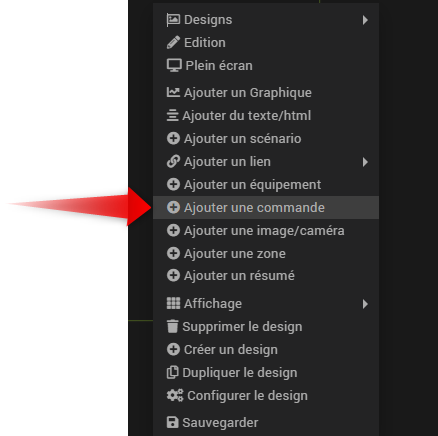

Ensuite, sur un « design », il faut ajouter une commande :
et choisir la commande « vignette » de la caméra souhaitée.

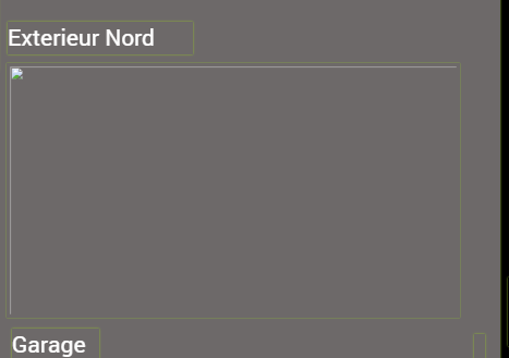

Malheureusement non pas dimage sur le dashboard et le design…

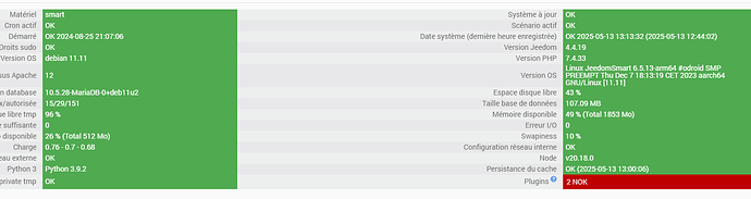

jeedom 4.4.19
(voir ci-dessous la page santé)

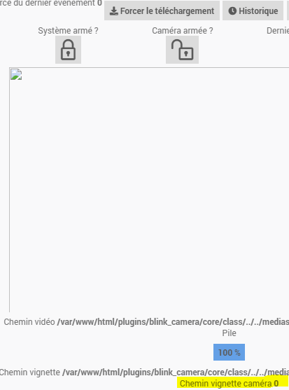

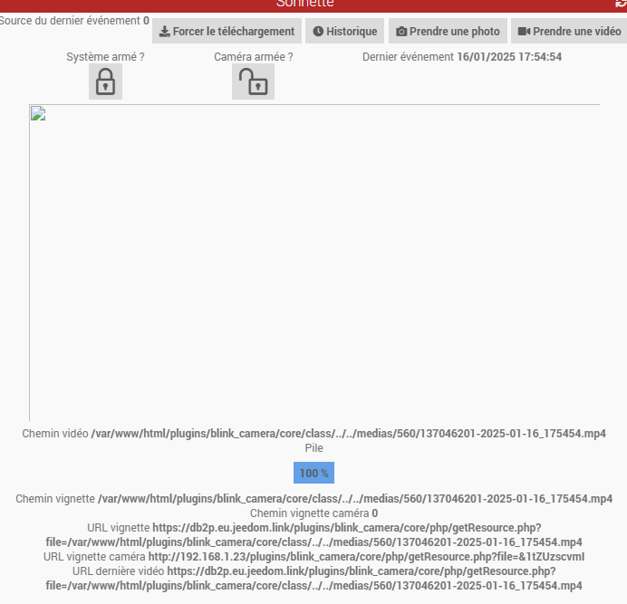

je n’ai dopnc pas d’image sur le dashboard et donc pas sur le design. voila ce que j’ai sur le dashboard :
chemin vignette = 0 ?

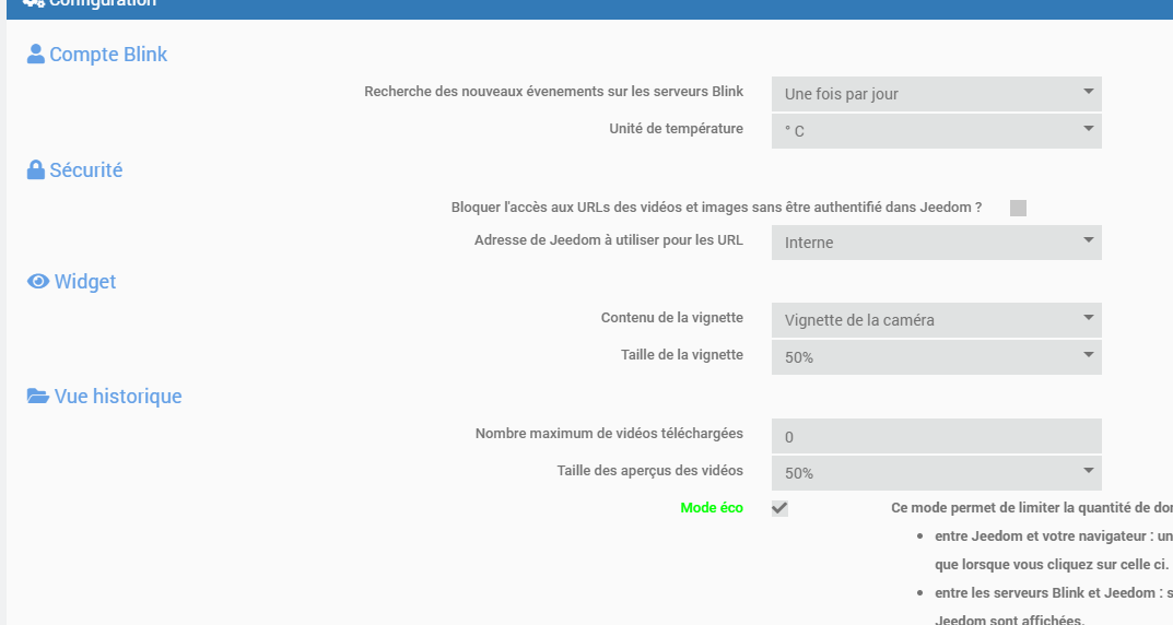

Et quelle est la config de vignette que tu as définie (dans la config du plugin) ?

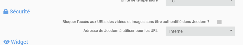

pour la config du plugin voila :
au départ j’avais mis url externe avec blocage accès puis comme j’avais pas d’image j’ai changé en url interne mais c’est pareil

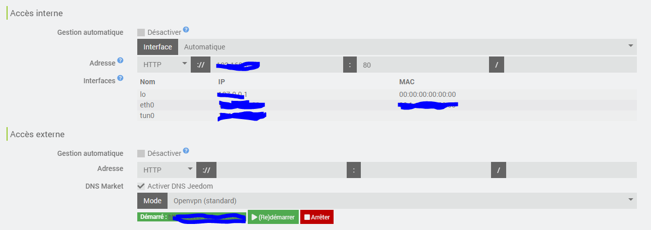

Es tu sur de ta config jeedom sur les urls ?
c’est à dire ? ou est ce que je vois ça stp ?
dans les paramètres jeedom ?
dans les url j’ai « /…/…/ » c’est peut être ça qui empêche l’affichage ?

C’est dans la config de jeedom.
Dans la partie réseau.

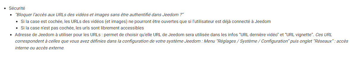

C’est marqué dans la doc du plugin.
merci @Duke9 j’avais vu dans la doc
mai ca n’est pas très clair pour moi
que suis je censé faire dans les paramètres jeedom ?.. je n’y comprends rien…
acces interne ? acces externe ?
Vu ta configuration, seule l’adresse interne est configurée dans Jeedom.
Interne = accessible depuis l’intérieur de ton réseau de ta maison.
Et le plugin est configuré pour utiliser l’adresse internet.
Donc ça c’est ok.
Mais cela signifie que les médias ne sont accessibles que depuis ton réseau.
Pas quand tu y accède depuis l’extérieur.
Ensuite je vois que tu as l’option DNS Jeedom. Ton problème est peut être lié à cela.
Je ne connais pas cette option mais je crois savoir que cela donne une adresse internet à ton Jeedom pour qu’il soit facilement accessible depuis l’extérieur.
Si c’est cela, renseigné cette adresse dans la partie « externe » de la config réseau de jeedom.
Ensuite choisi « externe » dans les options du plugin.

j’ai essayé plusieurs manip : adresse ip exterieure (dns et aussi pas celle dns c’est à dire mon ip externe internet publique), désactiver le dns etc…en mettant externe dans le plugin
faut que je voyes pour le pluugin en interne mais normalement ca fonctionnait pas non plus
je vais voir en desactivant le mode automatique sous jeedom
ce qui me pose question aussi c’est pourquoi les adresses des images ont ‹ /…/…/ › dans leur chemin ?
et pourquoi les chemins sont aussi longs ?

Change ta config du plugin pour mettre « dernière vidéo » au lieu de « vignette caméra ».
Il n’y a pas de vignette caméra pour les sonnettes
Est ce que cela change quelque chose ?
