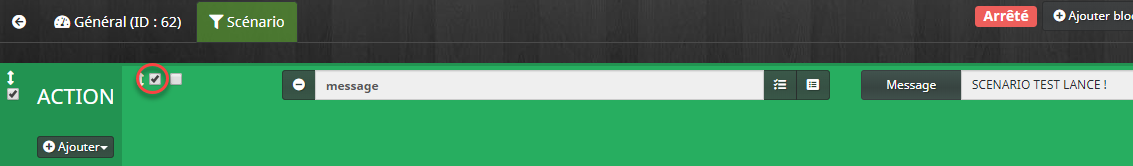

J’ai un scenario contenant un bloc action avec une action message :
Je cherche à décocher la case pour désactiver cette Action à partir d’une commande d’un autre scenario.
Comment faire, car je ne trouve pas d’ID pour cette action qui serait susceptible de recevoir un order isEnable = false ? (genre en php).

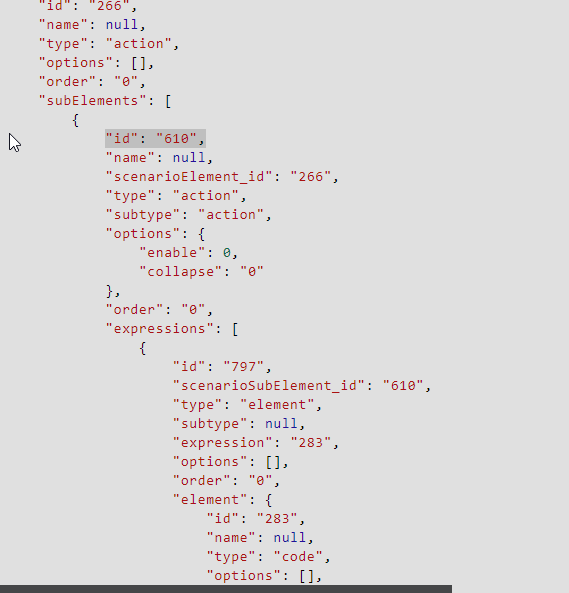

Pour obtenir l’id il faut que tu l’exporte en texte
Repères ensuite le subElement qui t’interesse

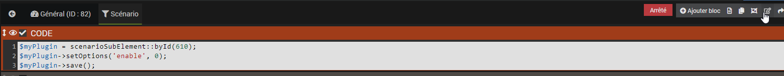

Et tu peux l’activer ou le désactiver via ce code :
$element = scenarioSubElement::byId(610);
$element->setOptions('enable', 0);
$element->save();
$element->setOptions('enable', 1);
$element->save();
Il te suffit de passer cet id en tag d’un scénario et tu peux en faire un générique.
Tu envoie un tag au scénario et tu fait un if tag()
