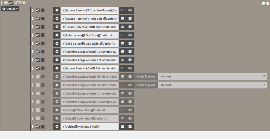

J’essaye en vain de faire un bouton virtuel on/off qui agit dans un scénario en cochant ou décochant une action de ce scenario.
En image, si je clic sur « on » du bouton virtuel cela coche la zone grisé Alexis et décoche sur off
Dans l’éditeur de texte du scénario je trouve ces id.

bonjour
je pense qu’il faut que tu fasses un bloc action séparé pour la chambre et du coup l’ID adressera bien le bloc d’action. 535 va te désactiver toutes les cases car c’est l’ID du bloc d’action si j’ai tout compris à tes copies d’écran
…mince!!!, j’ai pas un seul instant pensé que je pouvais faire plusieurs bloc…quel looser :slight_smile:
je viens d’essayer et en effet cela fonctionne !!! merci beaucoup -:slight_smile: :slight_smile:

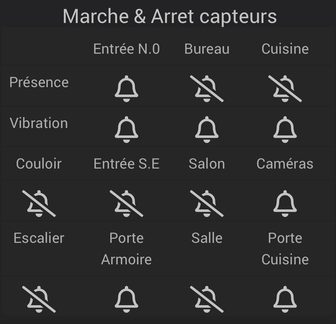

Une autre voie
(Perso je l’utilise sur les différents capteurs de l’alarme)
J’ai donc un ensemble de virtuel (accessible depuis un Design / téléphone de la famille, qui a un lien vers une Vue)
Ensuite dans ton scénario tu commences les bloc SI par
Si : Virtuel X == 1
Alors : faire les taches….
Sinon : rien / continuer vers le SI suivant
L’avantage, c’est qu’en regardant les log, tu vois bien ce qui est activé ou non… et pas besoin d’un scénario d’activation / désactivation.

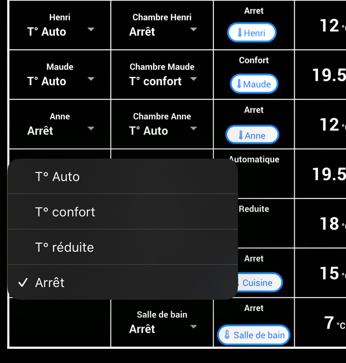

Peux-tu expliciter :
  • les entrees souhaiter / les choix
  • Les sorties / les commandes attendues
Par exemple, dans la maison familiale / campagne, chaque personne choisit un mode de chauffage qui modifie sa chambre et les pieces commune (si piece en automatique)
Chaque pièces ayant un mode qui si choisi sur autre que auto, prends le pas.
Les modes etant : Auto (fonction des heures) / confort / reduit / arret
Cela donne un grand nombre de possibilités mais avec un nombre d’entrées limité
(Sorry je vais pas exposer plus car il faudrait un tuto geant pour cela / c’est juste pour l’exemple que plein de choses sont possibles)
Il y a ici que des virtuels (de type liste) !

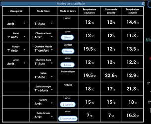

re,
merci de passer du temps sur mon sujet ! :slight_smile:
pas 30 pièces mais 15 tètes thermostatiques :slight_smile: soit 12 pièces de vie avec sdb et sdds.
tout est géré à travers deux scenarios , un jour et un nuit (d’ou 2 x15 = 30) qui sont appelés par d’autres scénarios en fonction de tempo et du pluggin mode (été , hiver, Eco, absent)
ce que tu as fait pour ta maison de familiale est ce que je cherche à faire grosso modo…
j’ai rarement tout mes enfants à la maison, par contre j’y viens souvent. donc je cherche sans avoir à défaire dans les scenarios des « boutons » pour ajouter ou enlever du mode en cours telle ou telle pièce. Par exemple je ne chauffe pas le salon pour le we…je fais des feux…
Ton tableau correspond assez à ce que je veux faire…comment as tu fait ?
Ce que tu as fait semble bien correspondre à ce que je souhaiterais faire.
As tu la possibilité de me passer quelques exemples (en mp ou ici) pour que je puisse le reproduire ?
merci
Mon besoin :
Gérer par « un clic » dans un tableau de bord (accessible par chacun si c’est possible) 16 pièces comportant une ou deux têtes thermostatiques gérées par le plugin thermostat . Pour adapter le chauffage en fonction du besoin.
