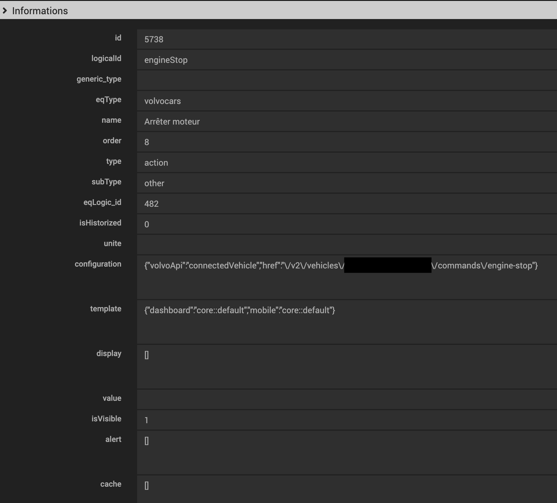

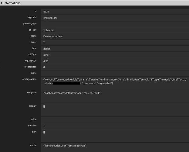

Pour commencer, peux-tu vérifier que les commandes de (dé)verrouillage des portes fonctionnent?

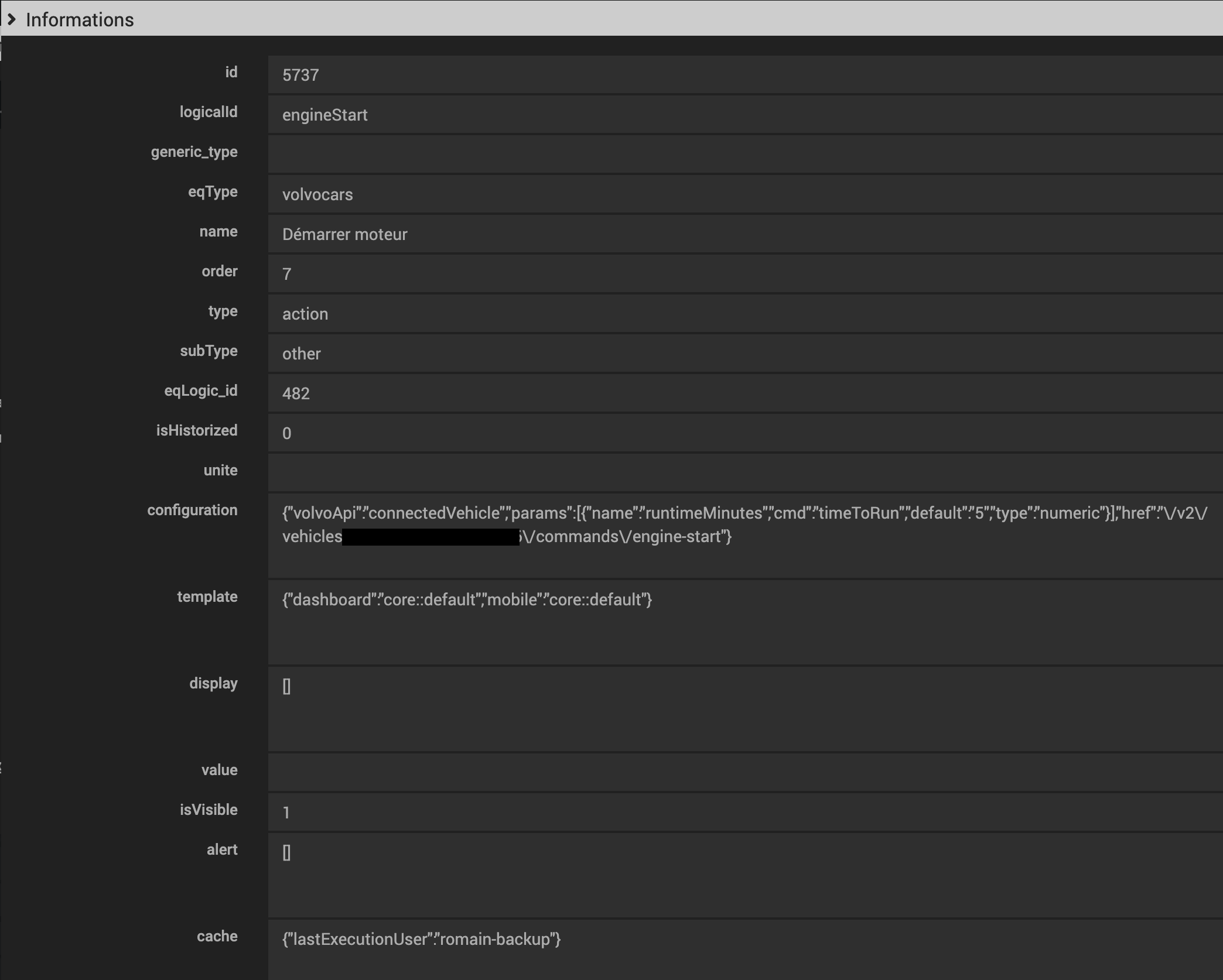

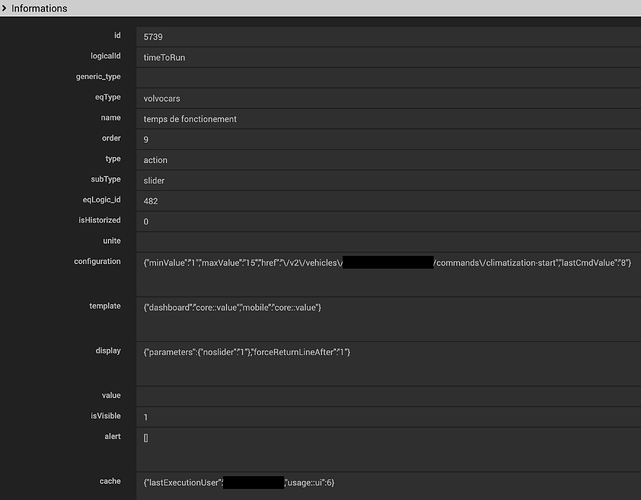

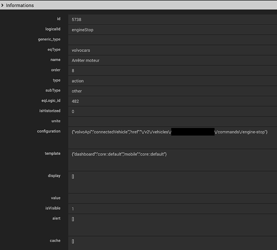

Ensuite, il faudrait que tu ouvres la page des commandes du véhicule. Puis, pour chacune des trois commandes « engineStart », « engineStop » et « timeToRun »:
  1. Cliquer sur le bouton de configuration image
  2. Cliquer sur le bouton « Informations » image
  3. Copier le contenu du champ « configuration » et me le transmettre, ATTENTION ce champs contient le VIN de ton véhicule. Il faut que tu le remplace par des " ******** "

hello,

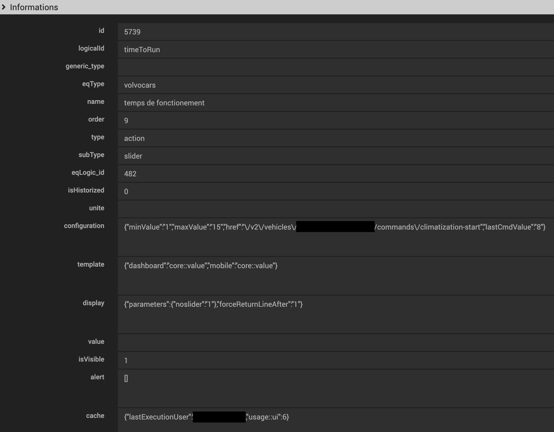

et voici :
Juste une petite erreur dans timeToRun mais ça n’a aucune importance en ce qui nous concerne, C’est surtout un point cosmétique que je traiterai à l’occasion.
Je vérifie mon code et reviens dès que possible.
J’ai trouvé quelque chose. Je viens de publier une nouvelle beta avec une correction. Ceci devrait corriger l’erreur de durée de démarrage mais je ne suis pas sûr que ça corrige le 403. Merci de refaire un test.
Par contre, l’erreur « cosmétique » sur la configuration de timeToRunrévèle quelque chose de plus profond. Mais ça ne dois pas avoir de conséquence chez toi. Une correction de ce bug sera probablement publiée ce soir encore.

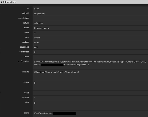

Le screen de la commande pour démarrer :

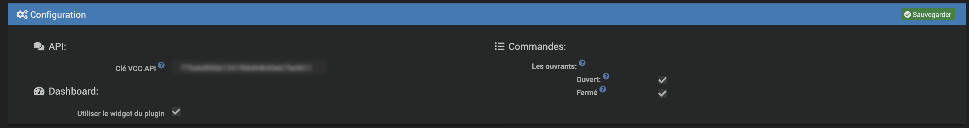

Peux-tu tenter d’ouvrir la config de ton compte puis de la sauvegarder sans rien modifier?
Ça relancera une procédure d’authentification (avec un code reçu par email) puis recréera une nouvelle session. Il est possible que ta session actuelle n’a pas les droits nécessaires pour cette commande. La nouvelle session devrait les avoir.

Je viens de relancer l’authentification sans rien modifier juste en cliquant sur « Sauvegarder » ici.
et j’ai toujours le 403.
