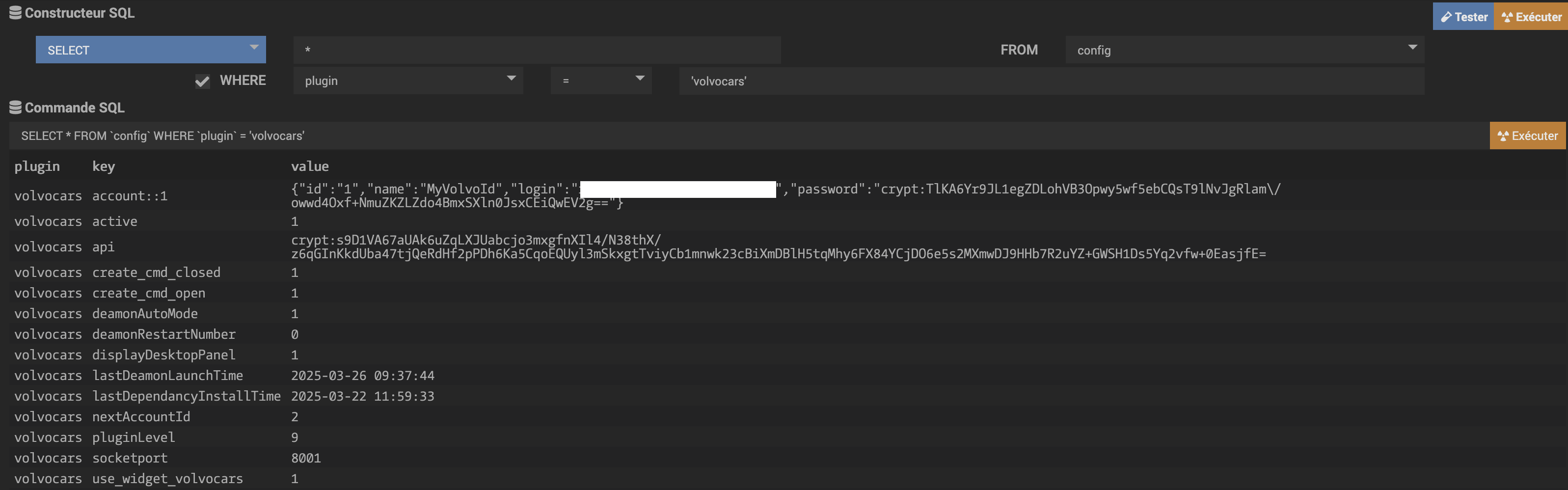

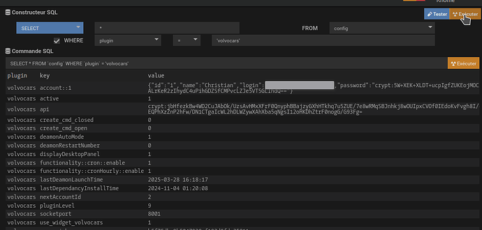

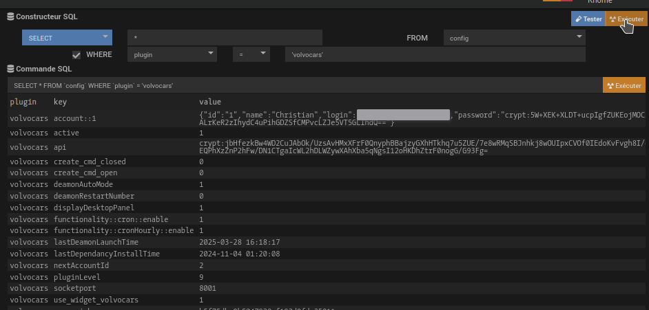

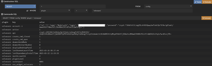

  1. Aller dans le menu RéglagesSystèmeConfiguration
  2. Sélationner le tab _OS/DB
  3. Cliquer sur le bouton Ouvrir pour Administration Base de Données
  4. Sélectionner la table config à droite du texte FROM
  5. Cocher la cache à droite de WHERE
  6. Sélectionner plugin à droite de WHERE
  7. Saisir 'volvocars' dans la champ tout à droite de la ligne WHERE
  8. Cliquer sur la bouton Exécuter à droite du bouton Tester
Tu pourras alors me transmettre le résultat de la requête selon l’exemple ci-dessous. Veille à ne pas inclure la valeur de vcc-api-key et le login de l’acount dans ta réponse.
et voici :
Tout est OK de ce côté là.
Je regarde mon code de plus prêt ce weekend…
