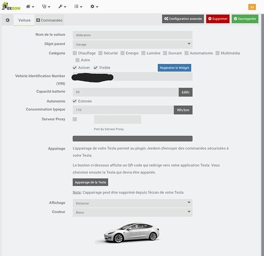

Je viens d’installer la dernière stable 3.2.1, toujours le même problème d’actualisation des infos évoqué précédemment sur ma TM3 de 2021 :
J’ai appairé ma Tesla pour voir si cela changeait quelque-chose, pas d’amélioration, mon « info recharge » ne se met pas a jour toute seule, il faut que je fasse un refresh…
Je ne vois rien dans les logs ni dans http.info.
Je suis le seul a avoir ce problème ? Des idées ?
Le serveur proxy (disponible sur la page équipement) est bien démarré ?
Hello
Je viens de sortir la version stable 3.2.2 qui démarre le proxy s’il n’est pas démarré au moment de l’envoi d’une commande.

Bonjour, et merci pour ton retour.
Je n’ai pas l’impression :
J’ai peut être loupé une étape…
Je vais faire la maj vers la 3.2.2, a voir si cela résout mon problème…
Je viens d’installer la 3.2.2.
J’ai utilisé la commande Klaxon depuis le plugin, puis l’ouverture et la fermeture du coffre.
Je ne vois pas de différence dans le paramétrage serveur proxy de l’équipement, et j’ai toujours le pb d’actualisation.
Screenshot_20240309_093359_Samsung Internet
J’ai une action particulière a faire ?
