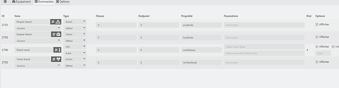

Cette apres midi je l’exclus et refais l’inclusion. Le souci est qu’elle est bien reconnue, mais sans aucune commande :

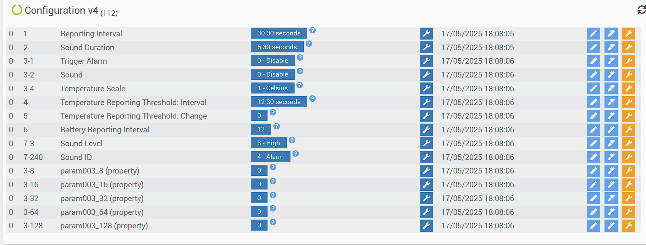

Il faut que tu regardes ce que tu as comme info / commande après avoir cliqué sur le bouton Valeurs de la page du module.
Il suffit ensuite de cliquer sur le crayon à droite de la ligne correspondant à la commande / info que tu souhaites récupérer sous Jeedom.

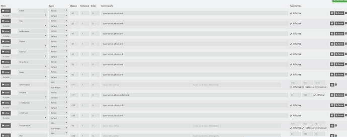

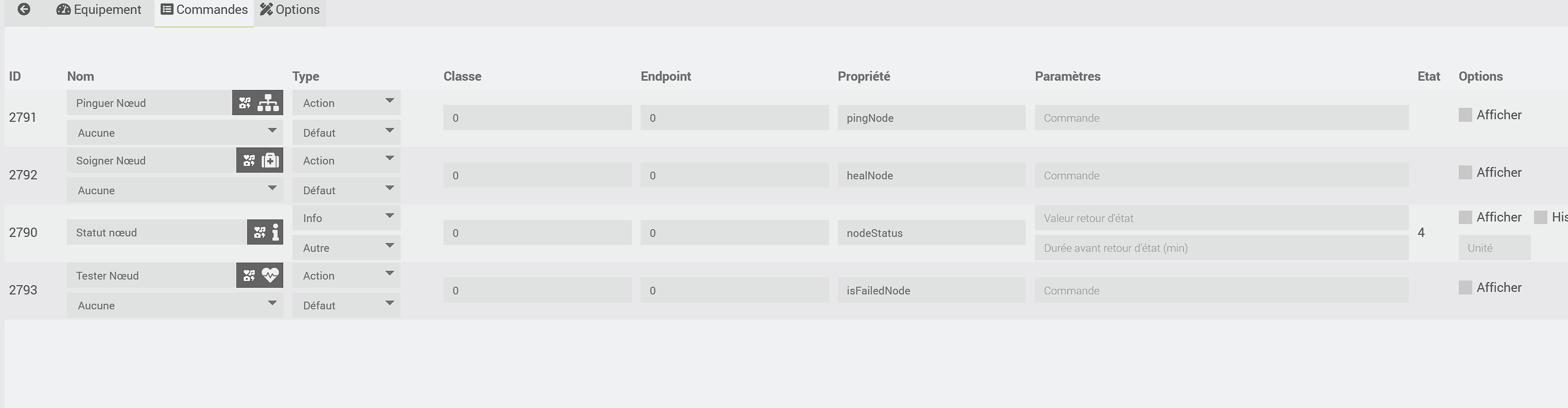

J’ai donc fait mal de recherche sur le net. J’ai réussi à retrouver les commandes qui étaient déclarés sur l’ancien plugin zwave.
Je les ai reportés sur zwave JS. J’ai bien les icones d’action qui apparaissent sur le module, mais rien ne se passe si on clique dessus (même le niveau de pile et la temperature sont à 0) :frowning: J’ai manqué une déclaration quelque part ?
Ancienne declaration :
Nouvelle sous zwavejs:

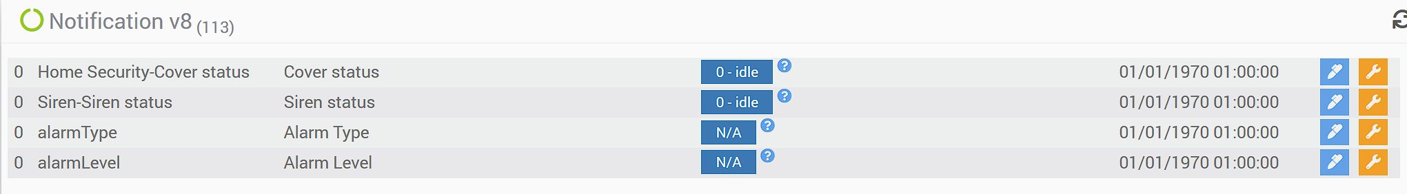

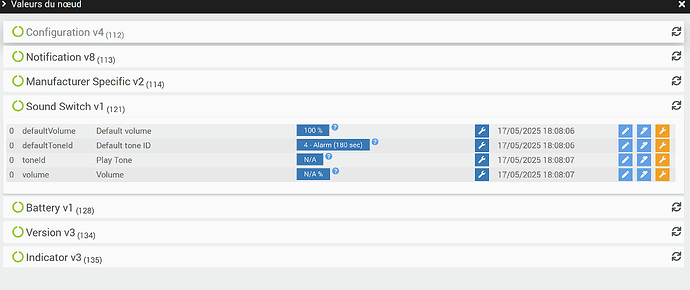

As-tu cliqué sur le bouton “Valeurs“ ?
Oui voici ce que j’ai en valeur recherchée :
Tu as presque terminé le processus.

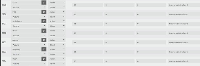

La position 0 = Arrêt la position 4 = Sirène Il y a 5 mélodies différentes. J’utilise que la 4
Je ne comprends pas, c’est pourtant ce que j’ai défini :
Et pourtant cela ne fonctionne pas ?
As-tu essayé en cliquant sur le bouton stylo pour créer la commande ?

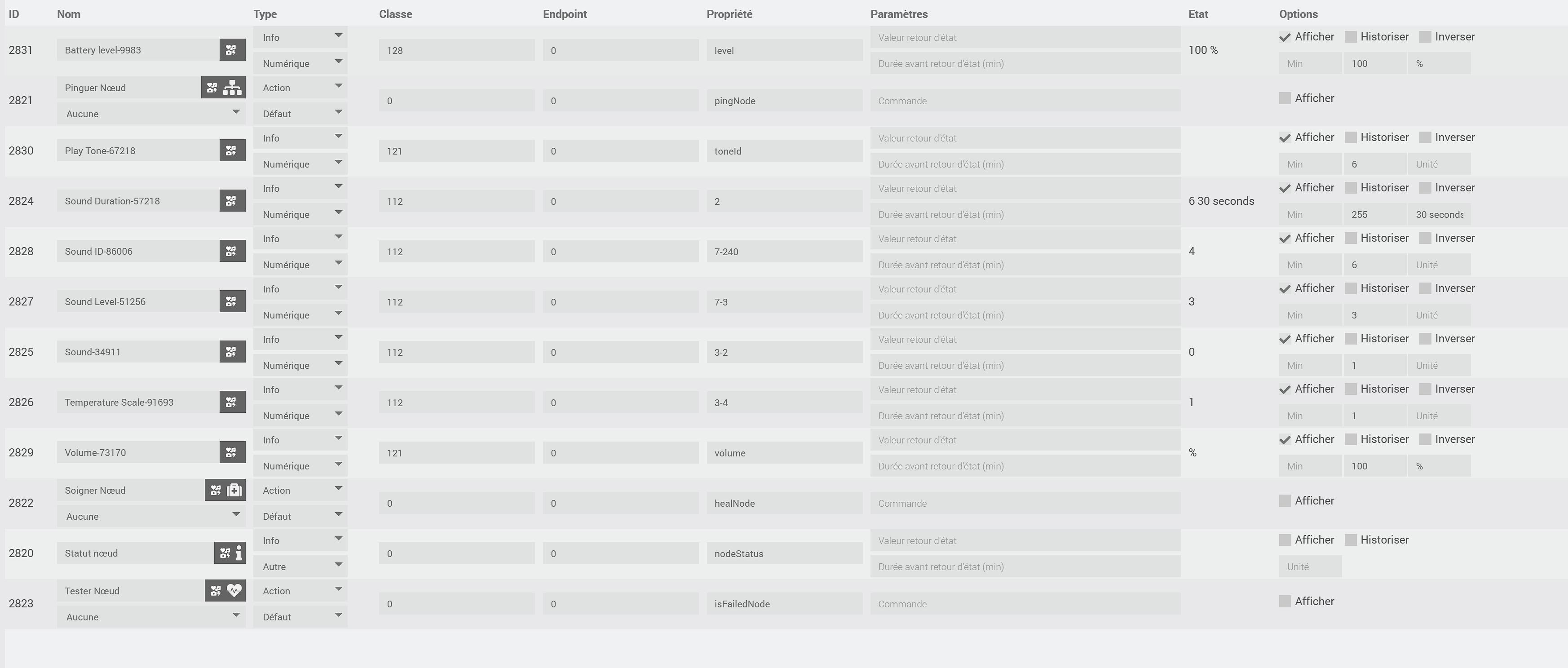

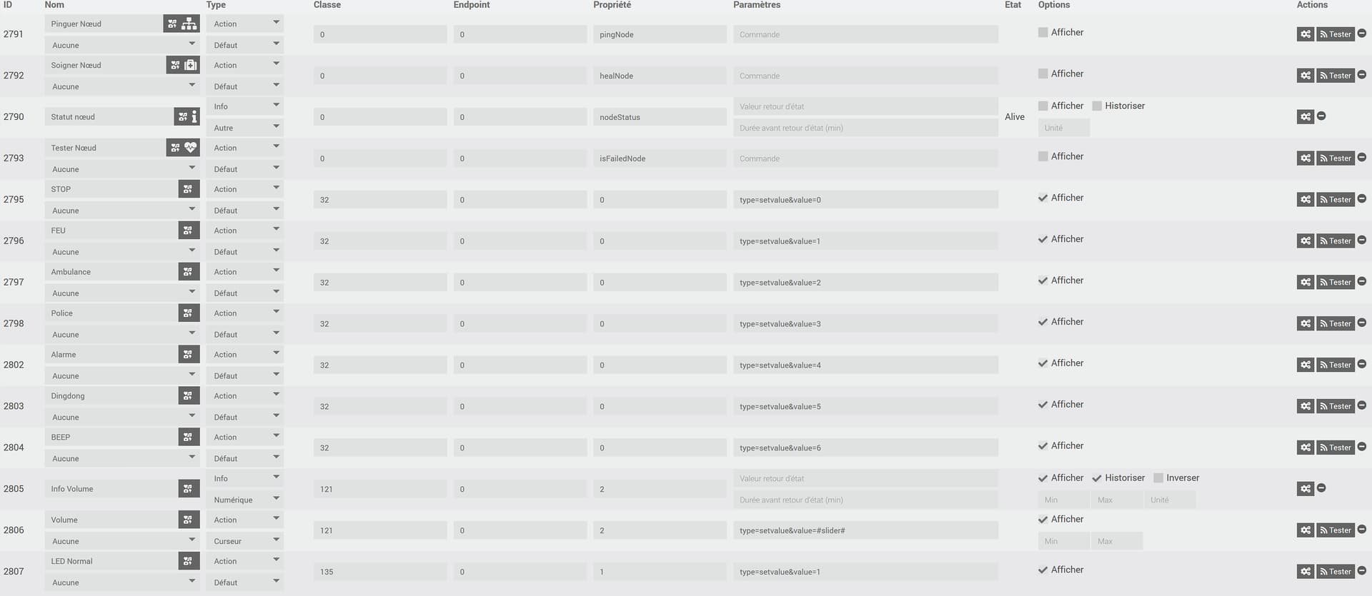

Grand merci, je n’avais pas compris la totalité de la manip !
Voici ce que j’ai à present avec la création automatique :
En revanche cela n’a pas créé de bouton action.
faut il que je modifie les types créés de « info » en « action » ?
Il y avait 2 icônes « stylo » et tu n’as pas cliqué sur la bonne (tu as dû cliquer sur le crayon). Il y a une info bulle au survol de la souris.
