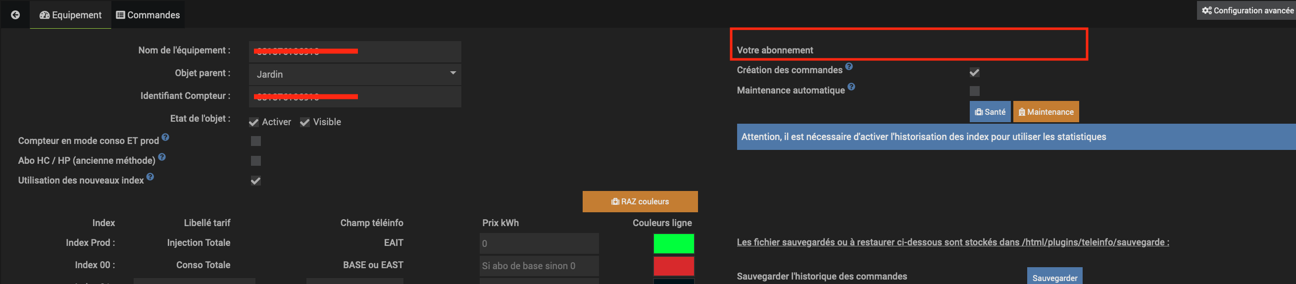

Commandes absentes après ré-installation plugin et suppression ancien compteur?
J’ai voulu supprimer mon compteur, et le recréer dans le plugin téléinfo « pour faire propre ».
(Cela faisait un moment que je l’avais abandonné, et suite passage solaire, il fallait que je m’y remette…)
bref, j’ai vérifié mon cablage TIC jusqu’au linky, le modem clignote bien, les infos sont visibles dans les logs, etc.

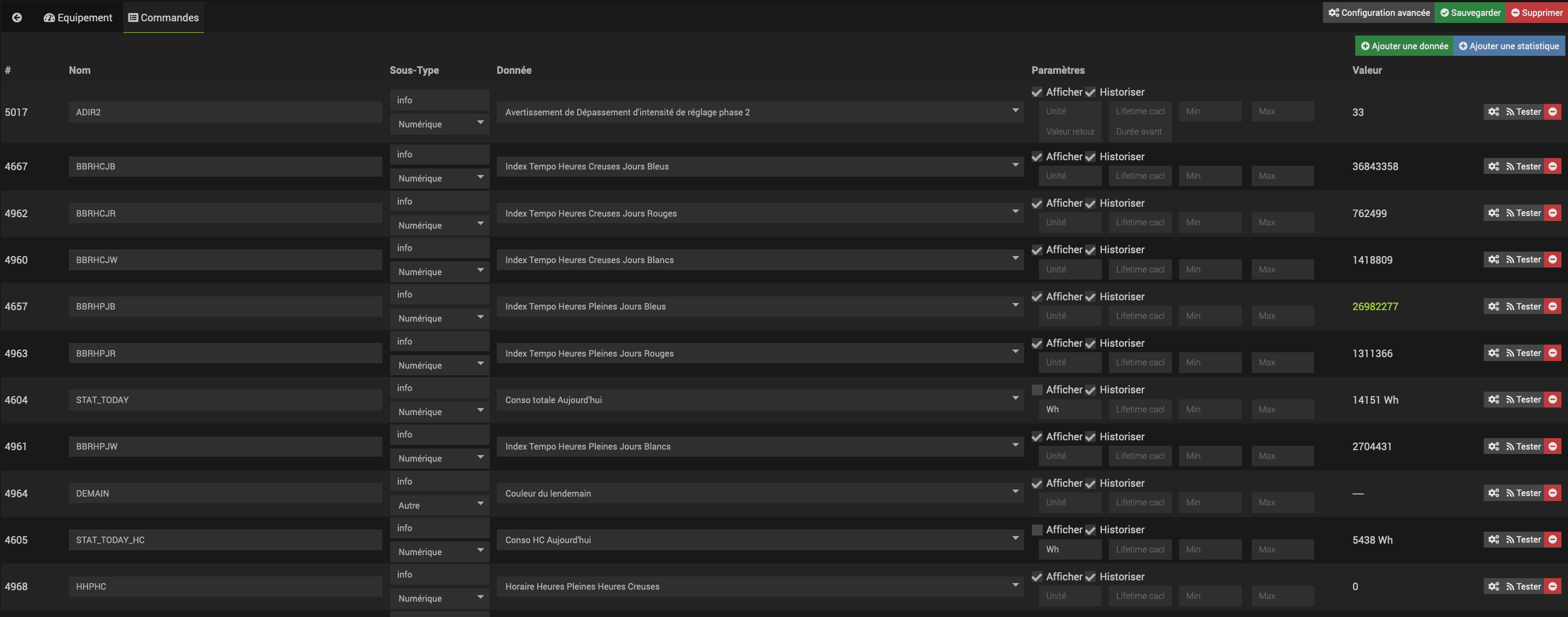

Il manque le type d’abonnement, et j’ai pas mal de commandes manquantes aussi sur mes autres phases (je suis en tri).
  1. Est-ce juste une histoire de temps pour le plugin de créer toutes les commandes au fur et à mesure ? (Peut être attendre 24h?)
    → Je viens de remarquer que d’autres commandes s’ajoutent au compte goute…
  2. Est-ce necessaire de purger ma base de données de toutes les infos de l’ancien compteur ? (Il y a peut être des anciennes infos qui empêchent d’être écrasées ?)
Merci pour votre aide.

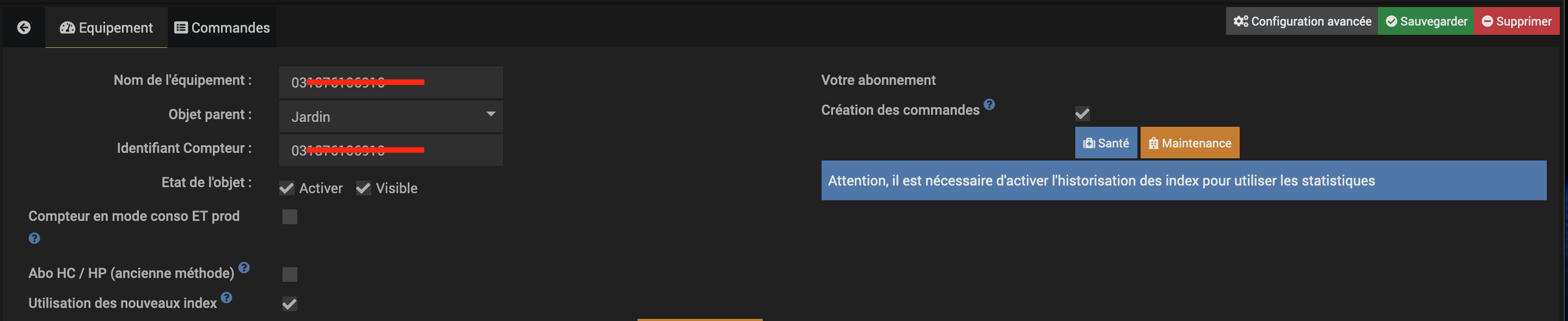

PS :
  1. Je suis en Tempo HP/HC. Dois-je cocher quelquechose ? (l’infobulle n’est pas claire pour moi, est-ce uniquement si on veut l’ancienne méthode + abo HC/HP ? ou si le fait d’être en HC/HP suffit pour nécessiter de la cocher ?)
  2. Il me semblait - à confirmer - que dans le temps j’avais la puissance instantanée par phase, aujourd’hui tout est regroupé en « puissance apparente - PAPP » globale ? (ce serait le détail pour gérer mon solaire…)
    → Je dis peut-être une grosse ânerie sur ce dernier point, me corriger si besoin :grinning:, merci
Normalement non, les trames sont toujours envoyées complètes par le compteur. Si tu les vois se créer au compte goutte ça peut être un problème de liaison ou ton compteur qui débloque (ça m’est arrivé)
Normalement non
Cette case à cocher est pour ne pas perturber ceux qui utilisaient le plugin avant que j’introduise les index. Maintenant si tu commences part tout de suite vers les index. Ce que tu dois y mettre va dépendre si tu es en historique ou en standard
Là aussi ça dépend du mode de ta trame, en standard oui tu as les puissances par phase mais en historique tu n’as que les intensités (mais tu peux calculer la puissance à partir d’elles).
Si tu as des logs je pourrais peut-être t’en dire plus
Merci pour ta réponse rapide ! :wink:
OK, c’est noté
comment le savoir ? Pas de soucis à utiliser l’un ou l’autre des modes ?
Je fais un peu de prod solaire (max 2 000Wc), un des modes est-il à privilégier ?
→ Je suis en auto-conso SANS revente, dois-je cocher tout de même « Compteur en mode conso ET prod » ?

[2025-04-09 06:31:38][DEBUG] : This is a message from teleinfo program 031876106910
[2025-04-09 06:31:38][DEBUG] : BBRHPJB=026653049|device=031876106910|
[2025-04-09 06:31:43][DEBUG] : This is a message from teleinfo program 031876106910
[2025-04-09 06:31:43][DEBUG] : BBRHPJB=026653051|device=031876106910|
[2025-04-09 06:31:50][DEBUG] : This is a message from teleinfo program 031876106910
[2025-04-09 06:31:50][DEBUG] : BBRHPJB=026653052|device=031876106910|
[2025-04-09 06:31:55][DEBUG] : This is a message from teleinfo program 031876106910
[2025-04-09 06:31:55][DEBUG] : BBRHPJB=026653054|device=031876106910|
[2025-04-09 06:32:02][DEBUG] : This is a message from teleinfo program 031876106910
[2025-04-09 06:32:02][DEBUG] : BBRHPJB=026653055|device=031876106910|
[2025-04-09 06:32:04][DEBUG] : calculatepapp
[2025-04-09 06:32:04][DEBUG] : Pas de calcul
[2025-04-09 06:32:07][DEBUG] : This is a message from teleinfo program 031876106910
[2025-04-09 06:32:07][DEBUG] : BBRHPJB=026653057|device=031876106910|
[2025-04-09 06:32:14][DEBUG] : This is a message from teleinfo program 031876106910
[2025-04-09 06:32:14][DEBUG] : BBRHPJB=026653058|device=031876106910|
[2025-04-09 06:32:19][DEBUG] : This is a message from teleinfo program 031876106910
[2025-04-09 06:32:19][DEBUG] : BBRHPJB=026653059|PAPP=01120|device=031876106910|
[2025-04-09 06:32:26][DEBUG] : This is a message from teleinfo program 031876106910
[2025-04-09 06:32:26][DEBUG] : BBRHPJB=026653061|PAPP=01130|device=031876106910|
[2025-04-09 06:32:31][DEBUG] : This is a message from teleinfo program 031876106910
[2025-04-09 06:32:31][DEBUG] : BBRHPJB=026653062|device=031876106910|
[2025-04-09 06:32:38][DEBUG] : This is a message from teleinfo program 031876106910
[2025-04-09 06:32:38][DEBUG] : BBRHPJB=026653064|device=031876106910|
[2025-04-09 06:32:43][DEBUG] : This is a message from teleinfo program 031876106910
[2025-04-09 06:32:43][DEBUG] : BBRHPJB=026653065|device=031876106910|
[2025-04-09 06:32:50][DEBUG] : This is a message from teleinfo program 031876106910
[2025-04-09 06:32:50][DEBUG] : BBRHPJB=026653066|PAPP=01140|device=031876106910|
[2025-04-09 06:32:55][DEBUG] : This is a message from teleinfo program 031876106910
[2025-04-09 06:32:55][DEBUG] : BBRHPJB=026653068|PAPP=01130|device=031876106910|
[2025-04-09 06:33:02][DEBUG] : This is a message from teleinfo program 031876106910
[2025-04-09 06:33:02][DEBUG] : BBRHPJB=026653069|device=031876106910|
[2025-04-09 06:33:03][DEBUG] : calculatepapp
[2025-04-09 06:33:03][DEBUG] : Pas de calcul
[2025-04-09 06:33:07][DEBUG] : This is a message from teleinfo program 031876106910
[2025-04-09 06:33:07][DEBUG] : BBRHPJB=026653071|device=031876106910|
[2025-04-09 06:33:13][DEBUG] : [TELEINFO_deamon_infoserial] test pid
[2025-04-09 06:33:13][DEBUG] : [TELEINFO_deamon_infoserial] démon port modem 1 ou 2cpt => ok
[2025-04-09 06:33:13][DEBUG] : [TELEINFO_deamon_modem] état : ok
[2025-04-09 06:33:13][DEBUG] : [TELEINFO_deamon_MQTT] état : sans
[2025-04-09 06:33:13][DEBUG] : [TELEINFO_deamon_prod] état : sans
[2025-04-09 06:33:13][DEBUG] : [TELEINFO_deamon] état global => retour: ok
[2025-04-09 06:33:14][DEBUG] : This is a message from teleinfo program 031876106910
[2025-04-09 06:33:14][DEBUG] : BBRHPJB=026653072|PAPP=01120|device=031876106910|
[2025-04-09 06:33:19][DEBUG] : This is a message from teleinfo program 031876106910
[2025-04-09 06:33:20][DEBUG] : BBRHPJB=026653073|PAPP=01130|device=031876106910|
[2025-04-09 06:33:21][DEBUG] : [TELEINFO_deamon_infoserial] test pid
[2025-04-09 06:33:21][DEBUG] : [TELEINFO_deamon_infoserial] démon port modem 1 ou 2cpt => ok
[2025-04-09 06:33:21][DEBUG] : [TELEINFO_deamon_modem] état : ok
[2025-04-09 06:33:21][DEBUG] : [TELEINFO_deamon_MQTT] état : sans
[2025-04-09 06:33:21][DEBUG] : [TELEINFO_deamon_prod] état : sans
[2025-04-09 06:33:21][DEBUG] : [TELEINFO_deamon] état global => retour: ok
[2025-04-09 06:33:26][DEBUG] : This is a message from teleinfo program 031876106910
[2025-04-09 06:33:26][DEBUG] : BBRHPJB=026653075|device=031876106910|
[2025-04-09 06:33:26][DEBUG] : [TELEINFO_deamon_infoserial] test pid
[2025-04-09 06:33:26][DEBUG] : [TELEINFO_deamon_infoserial] démon port modem 1 ou 2cpt => ok
[2025-04-09 06:33:26][DEBUG] : [TELEINFO_deamon_modem] état : ok
[2025-04-09 06:33:26][DEBUG] : [TELEINFO_deamon_MQTT] état : sans
[2025-04-09 06:33:26][DEBUG] : [TELEINFO_deamon_prod] état : sans
[2025-04-09 06:33:26][DEBUG] : [TELEINFO_deamon] état global => retour: ok
[2025-04-09 06:33:31][DEBUG] : [TELEINFO_deamon_infoserial] test pid
[2025-04-09 06:33:31][DEBUG] : [TELEINFO_deamon_infoserial] démon port modem 1 ou 2cpt => ok
[2025-04-09 06:33:31][DEBUG] : [TELEINFO_deamon_modem] état : ok
[2025-04-09 06:33:31][DEBUG] : [TELEINFO_deamon_MQTT] état : sans
[2025-04-09 06:33:31][DEBUG] : [TELEINFO_deamon_prod] état : sans
[2025-04-09 06:33:31][DEBUG] : [TELEINFO_deamon] état global => retour: ok
[2025-04-09 06:33:32][DEBUG] : This is a message from teleinfo program 031876106910
[2025-04-09 06:33:32][DEBUG] : BBRHPJB=026653076|PAPP=01120|device=031876106910|
[2025-04-09 06:33:36][DEBUG] : [TELEINFO_deamon_infoserial] test pid
[2025-04-09 06:33:36][DEBUG] : [TELEINFO_deamon_infoserial] démon port modem 1 ou 2cpt => ok
[2025-04-09 06:33:36][DEBUG] : [TELEINFO_deamon_modem] état : ok
[2025-04-09 06:33:36][DEBUG] : [TELEINFO_deamon_MQTT] état : sans
[2025-04-09 06:33:36][DEBUG] : [TELEINFO_deamon_prod] état : sans
[2025-04-09 06:33:36][DEBUG] : [TELEINFO_deamon] état global => retour: ok
[2025-04-09 06:33:38][DEBUG] : This is a message from teleinfo program 031876106910
[2025-04-09 06:33:38][DEBUG] : BBRHPJB=026653078|PAPP=01130|device=031876106910|
[2025-04-09 06:33:41][DEBUG] : [TELEINFO_deamon_infoserial] test pid
[2025-04-09 06:33:41][DEBUG] : [TELEINFO_deamon_infoserial] démon port modem 1 ou 2cpt => ok
[2025-04-09 06:33:41][DEBUG] : [TELEINFO_deamon_modem] état : ok
[2025-04-09 06:33:41][DEBUG] : [TELEINFO_deamon_MQTT] état : sans
[2025-04-09 06:33:41][DEBUG] : [TELEINFO_deamon_prod] état : sans
[2025-04-09 06:33:41][DEBUG] : [TELEINFO_deamon] état global => retour: ok
[2025-04-09 06:33:44][DEBUG] : This is a message from teleinfo program 031876106910
[2025-04-09 06:33:44][DEBUG] : BBRHPJB=026653079|device=031876106910|
[2025-04-09 06:33:46][DEBUG] : [TELEINFO_deamon_infoserial] test pid
[2025-04-09 06:33:46][DEBUG] : [TELEINFO_deamon_infoserial] démon port modem 1 ou 2cpt => ok
[2025-04-09 06:33:46][DEBUG] : [TELEINFO_deamon_modem] état : ok
[2025-04-09 06:33:46][DEBUG] : [TELEINFO_deamon_MQTT] état : sans
[2025-04-09 06:33:46][DEBUG] : [TELEINFO_deamon_prod] état : sans
[2025-04-09 06:33:46][DEBUG] : [TELEINFO_deamon] état global => retour: ok
[2025-04-09 06:33:50][DEBUG] : This is a message from teleinfo program 031876106910
[2025-04-09 06:33:50][DEBUG] : BBRHPJB=026653081|PAPP=01120|device=031876106910|
[2025-04-09 06:33:51][DEBUG] : [TELEINFO_deamon_infoserial] test pid
[2025-04-09 06:33:51][DEBUG] : [TELEINFO_deamon_infoserial] démon port modem 1 ou 2cpt => ok
[2025-04-09 06:33:51][DEBUG] : [TELEINFO_deamon_modem] état : ok
[2025-04-09 06:33:51][DEBUG] : [TELEINFO_deamon_MQTT] état : sans
[2025-04-09 06:33:51][DEBUG] : [TELEINFO_deamon_prod] état : sans
[2025-04-09 06:33:51][DEBUG] : [TELEINFO_deamon] état global => retour: ok
[2025-04-09 06:33:56][DEBUG] : This is a message from teleinfo program 031876106910
[2025-04-09 06:33:56][DEBUG] : BBRHPJB=026653082|device=031876106910|
[2025-04-09 06:33:56][DEBUG] : [TELEINFO_deamon_infoserial] test pid
[2025-04-09 06:33:56][DEBUG] : [TELEINFO_deamon_infoserial] démon port modem 1 ou 2cpt => ok
[2025-04-09 06:33:56][DEBUG] : [TELEINFO_deamon_modem] état : ok
[2025-04-09 06:33:56][DEBUG] : [TELEINFO_deamon_MQTT] état : sans
[2025-04-09 06:33:56][DEBUG] : [TELEINFO_deamon_prod] état : sans
[2025-04-09 06:33:56][DEBUG] : [TELEINFO_deamon] état global => retour: ok
Merci pour ton aide :pray: :grinning:
Le mode est paramétré dans ton compteur physique. Tu as dit que ça fonctionnait avant donc tu as bien dû le paramétrer dans le plugin. Regarde dans la configuration modem et tu devrais le voir. À la vue de tes logs tu es en mode historique et le plugin récupère bien les infosdonc à priori tu devrais avoir toutes les commandes disponibles pour ton compteur. Donc cette fois dans la partie paramètres de ton équipement en index 1 tu pourrais mettre « HC jour bleu » et y associer le champs « BBRHCJB » avec le tarif au kWh correspondant et en index 2 « HP jour bleu » et ainsi de suite ce qui te.permettra de suivre ta conso dans le panel
Tu peux retrouver toutes les explications dans la doc du plugin et pour la tic avec le document que j’ai aussi partagé dans la doc: plugin-teleinfo/docs/images/Enedis-NOI-CPT_54E.pdf at develop · Noyax-37/plugin-teleinfo · GitHub

Finalement, les commandes sont apparues toutes seules au fil de l’eau, mais j’ai une expérience utilisateur bizarre avec le plugin je pense, j’ai scindé ici :
