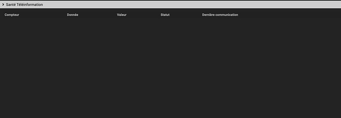

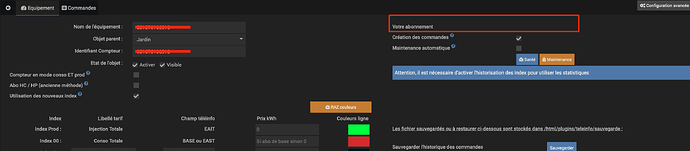

  • absence de détection de mon abonnement
  • dans santé, je n’ai rien de visibles
  • les commandes sont pourtant créées et actives
cf. en images ci-dessous :
Si quelqu’un peut m’aider à y voir plus clair ?

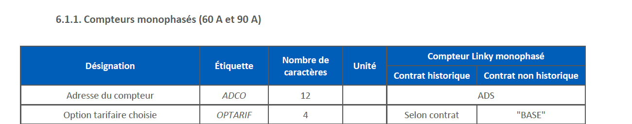

tu as quoi comme valeur dans le champs OPTARIF?
J’ai eu le même soucis quand j’ai créé mes compteurs via MQTT vers un Jeedom distant : il faut aussi créer les champs NGTF et/ou OPTARIF pour que ce soit mis à jour par le plugin.
Merci pour vos retours !

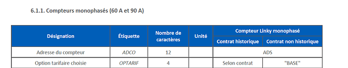

Alors, j’ai une valeur étrange BBR( , cf. ci-dessous (commande OPTARIF était déjà créé automatiquement pour info) :
Je n’ai pas de commande « NGTF » pour le moment, dites-moi si je dois la créer ?

je ne sais pas mon compteur est standard. Et quand on regarde la doc Enedis ça n’aide pas beaucoup…
Normalement si tu as « BBR » dans optarif et quel que soit ce que tu peux avoir de plus ton abonnement est considéré en tempo et devrait donc être affiché comme tel.
quand tu regardes ce sujet Plantage du plugin teleinfo alors tu vois que OPTARIF = BBR( comme chez toi donc c’est bon
