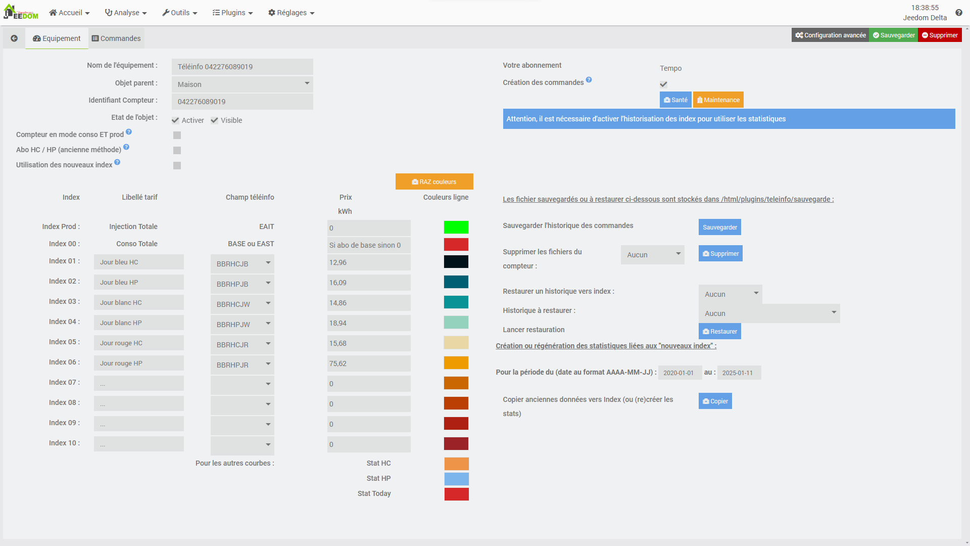

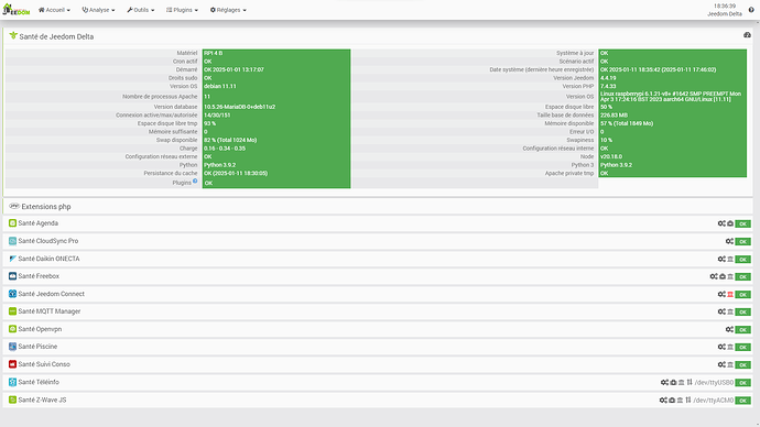

Informations Jeedom Delta
Core : 4.4.19 (master)
DNS Jeedom Delta : oui
Plugin : Téléinfo
Version : 2024-08-27 08:04:00 (stable)
Statut Démon : Démarré - (2024-12-15 18:58:33)
Informations complémentaires
Compteur #1 - Mode : Consommateur - HPHC? : pas de HPHC ancienne formule - Nouveaux index? : pas de new index
OS: raspbian 11 on RPI 4 B ; PHP: 7.4.33 ; Python: 3.9.2
teleinfo: version 4.8.7 ; cmds: 76

Salut, et les autres logs stp
Ca en fait pas mal - j’ai selectionné à l’heure du plantage
Voici pour les logs teleinfo:

Mais avant tu pourrais envoyer la copie de ta page santé et celle de la configuration de ton équipement compteur?
Oups désolé je ne me souviens pas de tout et oas tout relu
Je ne sais pas si ça influence mais si tu rempli la partie « index » alors il faut cocher « utilisation des nouveaux index »
En fait je n’avais pas trop compris si le plugin récupérait les tarifs EDF automatiquement donc j’avais commencé a remplir sans vraiment m’en servir…
J’ai coché la case « utilisation des nouveaux index »… je verrais bien!
