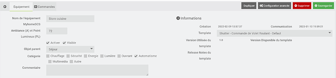

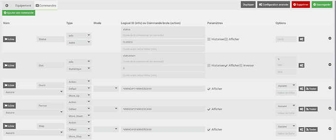

Le store est commandé en Legrand MyHomeSCS en utilisant le template shutter.
Un virtuel est crée avec un slider tel que décrit dans d’autres post

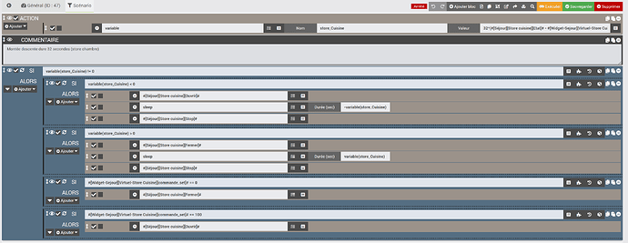

un pour controler le temps de montée en fonction du ratio 0-100% déclenché par le slider virtuel. La temporisation de mon store est de 32 secondes, en fonction de la durée d’ouverture vous devrez modifier la formule dans la variable.

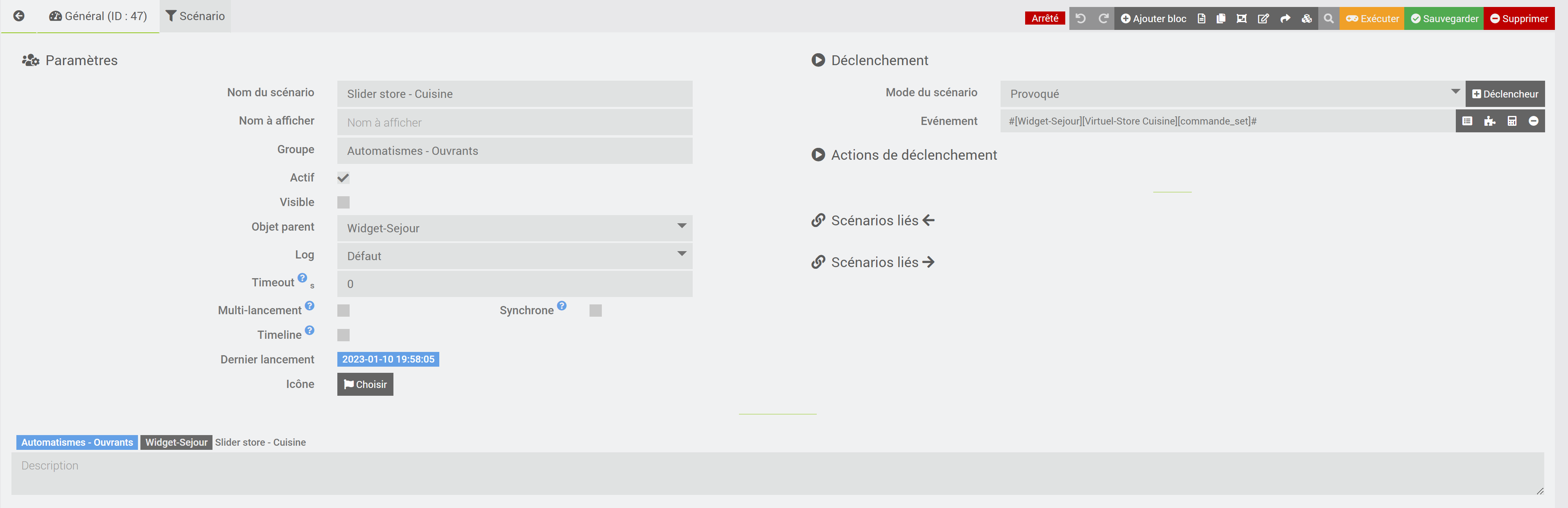

un pour mettre à jour le controle en fonction de l’état réel du store (action externe)

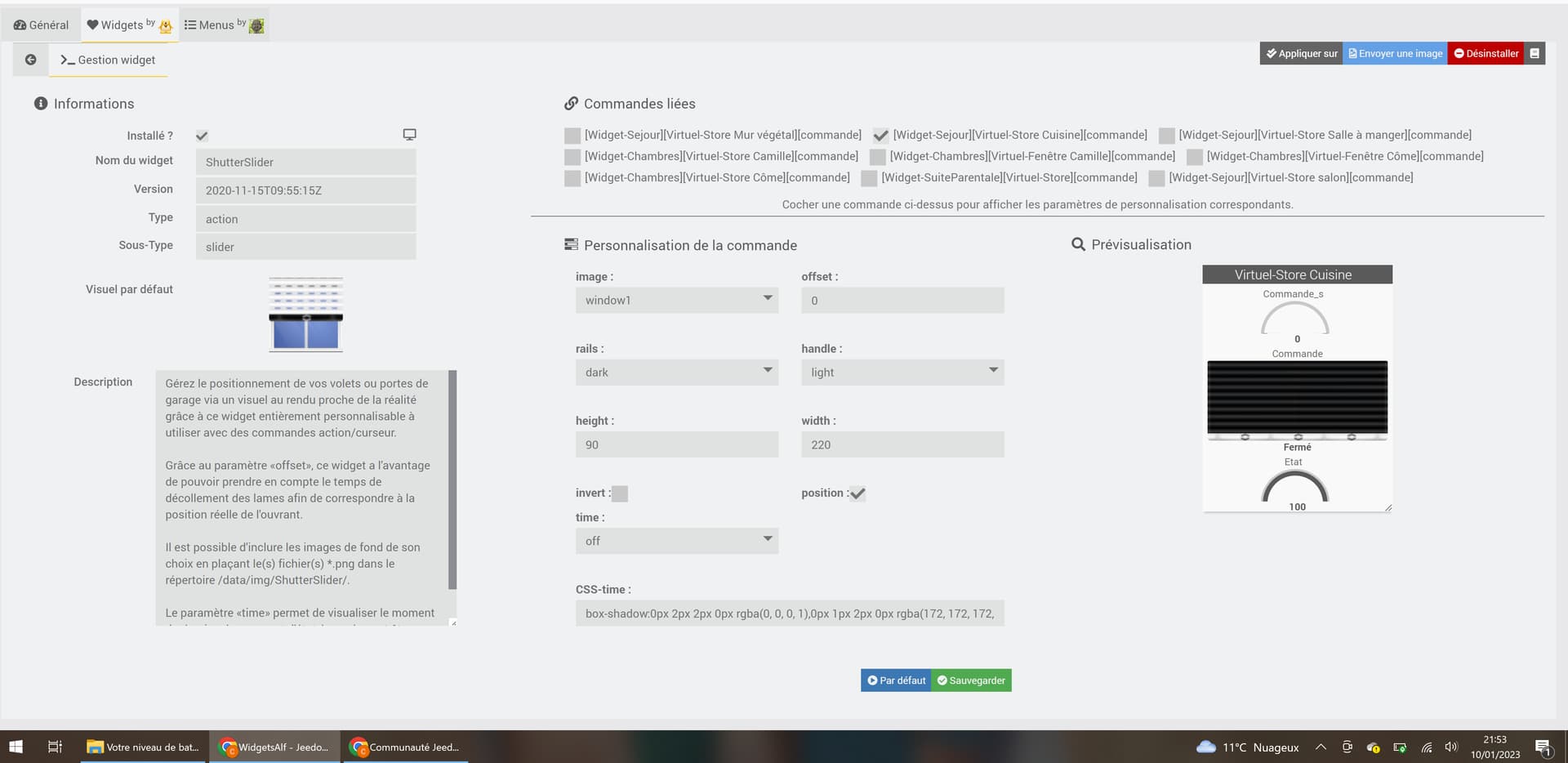

Sans oublier, l’utilisation de PimpMyJeedom de @Salvialf (n’oubliez pas de cliquer sur la case pour accéder aux options du widget)
