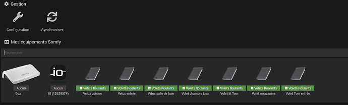

et la vue du plugin elle est comment ?

j’ai forcé une reinstall du plugin
tout est revenu mais pas les assignations de pieces et mes virtuels sont morts :frowning:
