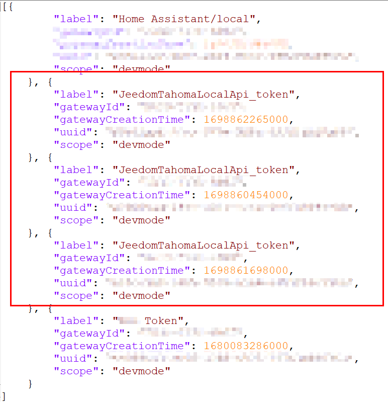

Il semble que le plugin génère un nouveau token à chaque démarrage du démon:
Ce n’est pas nécessaire : une fois le token créé il reste stocké dans la box et n’expire normalement jamais (sauf éventuellement en cas de mise à jour de la box, à vérifier).
Par exemple, sur ma capture, le dernier token (timestamp 1680083286000) a été généré le 29 mars dernier et fonctionne toujours avec mon automatisation node-red.
Il faudrait que tu ne génères le token que lors du premier démarrage du démon, puis que tu le stockes pour le réutiliser les fois suivantes (sauf s’il n’est plus valide, alors il faut le régénérer).
Il est possible de lister les tokens enregistrés sur la box en utilisant la méthode « Get Available Tokens », et de faire le ménage pour supprimer les tokens inutiles.

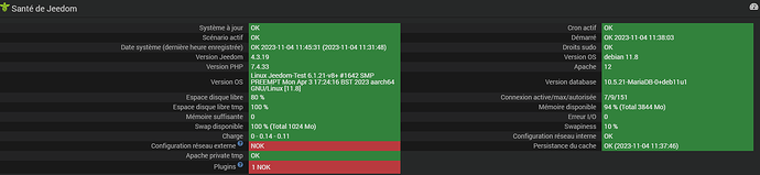

J’ai fait quelques essais, l’erreur apparaît sur les nouvelles installations Jeedom, toutes fraiches, que ce soit avec un OS Buster ou Bullseye.
Il manque un petit « quelque-chose » dans l’installation des dépendances lors de l’activation du plugin.

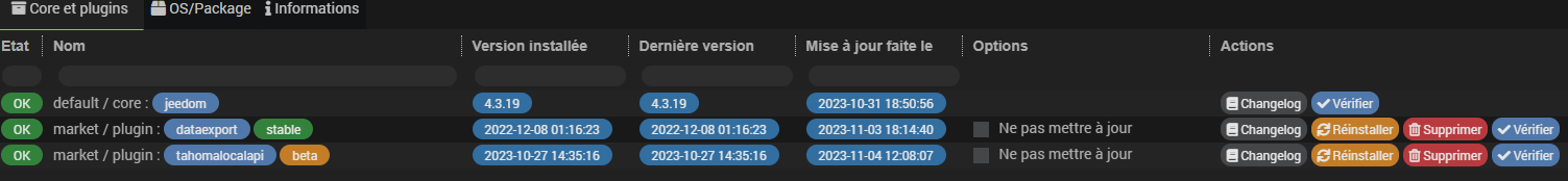

Une nouvelle beta vient d’être livrée … elle corrige un problème sur le fonctionnement du setIntensity pour les équipements dimmable
Une nouvelle version avec l’installation des dépendances nécessaires lors d’une fresh install

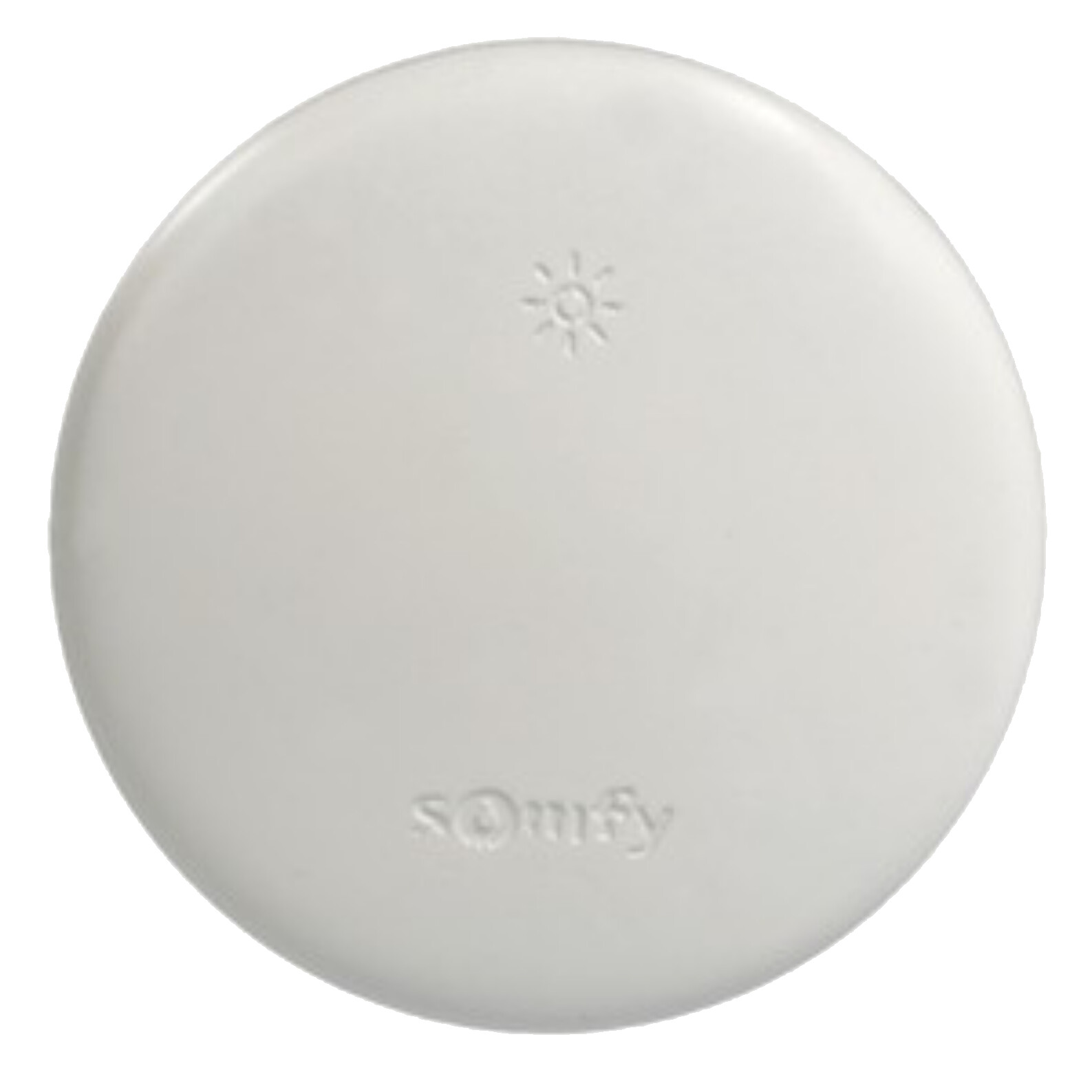

- LightIOSystemSensor : capteur de luminosité, j’ai mis cette image
