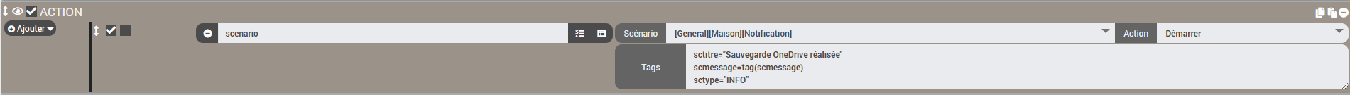

Lancement du mail pour informer de la fin de la sauvegarde (juste pour votre info)
