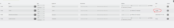

Je suis sous Z2m et j’ai inclus un interrupteur sans fil à mon réseau, jusque là aucun soucis. Le soucis pour moi c’est que j’appuie sur le bouton haut ou bas j’ai un retour « TOGGLE » sauf si je reste appuyé. J’aurais voulu avoir un retour on/off pour coupé la lumière de mon garage qui est sur un réseau Zwave. Comment puis je faire svp ?

c’est bien du zigbee et l’information est la même je ne peux pas la différencier. Ca se met à jours mais c’est écrit toggle peut importe ou j’appui sur l’interrupteur

Ce qui me dérange c’est que je n’ai pas vraiment de changement d’état. Si j’avais 0 et 1 ca serait simple avec un scénario de commander mon éclairage qui est sur le reseau zwave.
La que j’appuie en bas ou en haut en furtif j’ai un retour « toggle » sur j’appuie plus longuement j’ai brightness up or down

Mon déclencheur c’est le commande « button », toggle étant le retour d’état.
Ok je pense qu’il n’est pas nécessaire de remettre une condition sur l’état.
Je fais déclencheur « button »
Si lumière on alors action off
Si lumière off alors action on
