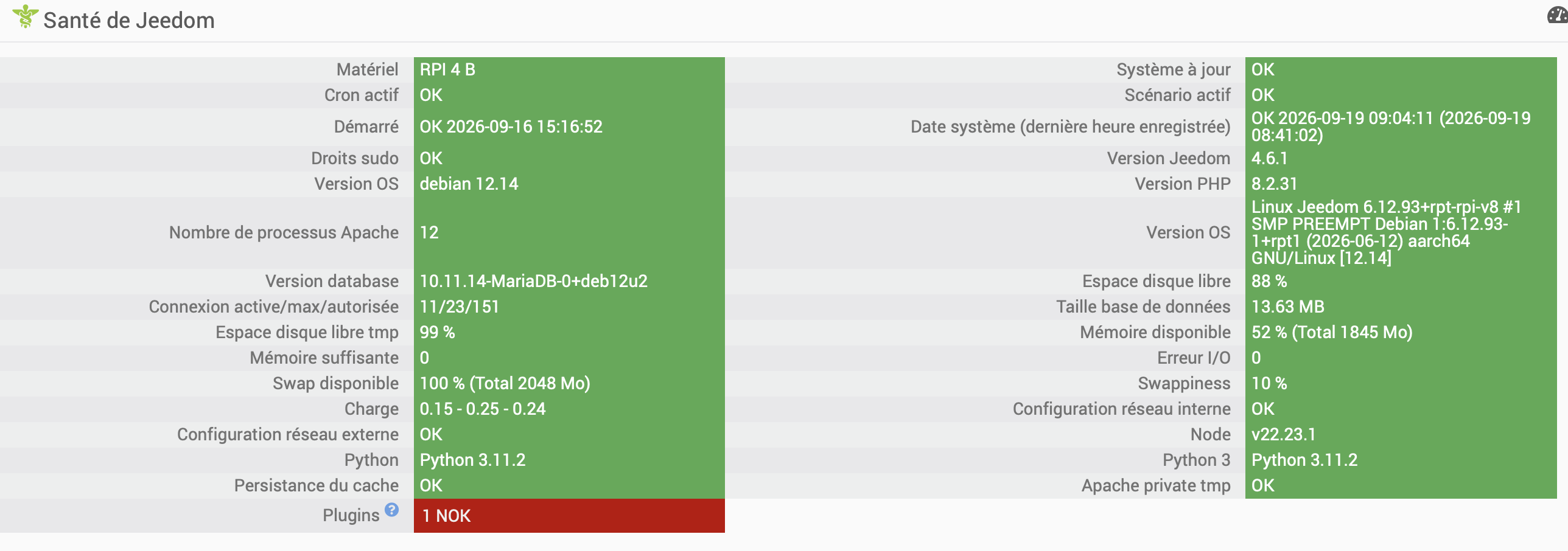

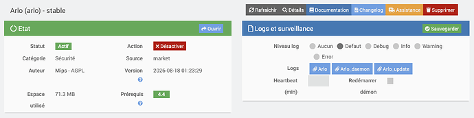

Ci-dessous la page santé jeedom, celle du plug in et la page config du plug in :
