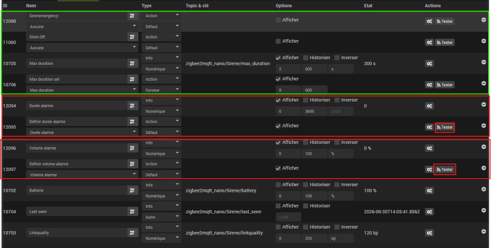

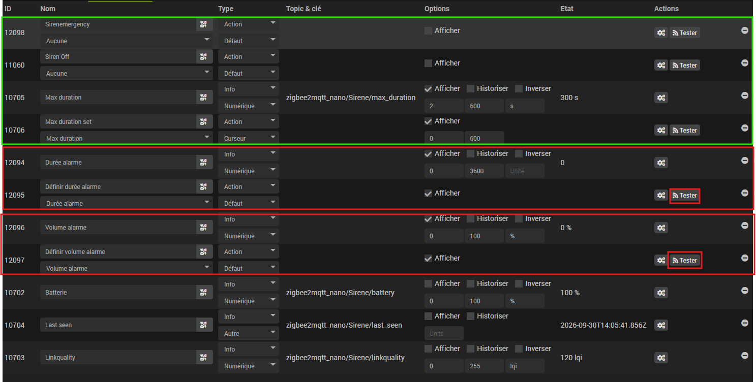

J’ai effectué des tests et voici en:
  • Vert ce qui fonctionne parfaitement → Action/Info bien synchroniser.
  • Rouge le bouton test ne donne rien donc l’etat de cette action reste null . Comme prevu
Je confirme que OUI, c’est toujours 10 secondes peux importe la « max_duration » :frowning:
Avec les mises a jour que tu as apporté dernièrement dirais tu qu’il n’y a aucun moyen de contourner cela ? As tu des améliorations encore à apporter ou si c’est ma sirène qui est incompatible.

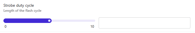

Outre l’aspect sonore, il n’y a pas de commande stroboscope qui remonte. En faisant les tests également à vue sur la sirene je me suis rendu compte qu’elle était toujours éteinte. Dans Z2M l’exposition ci dessous montre un slider de 0 a 10. Cela correspond a un style de clignotement du moins allumé au plus allumé sur un cycle
On pourrait envisager une commande « strobe_set » et info « strobe »
Exemple sur un cycle.
  • 0 = 100% éteint
  • 1= allumé 10% éteint 90%…
  • 2= allumé 20% éteint 80%…
  • 5 = allumé et éteint à 50%
  • 9 = allumé 90% éteint 10%
  • 10 = Toujours allumé.

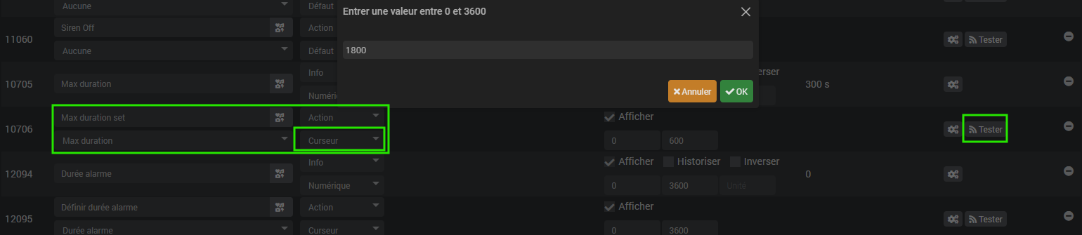

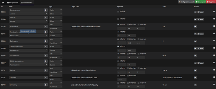

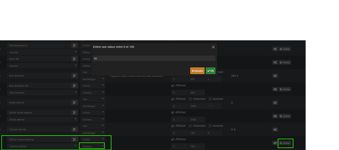

Concernant les 2 commandes actions « Définir durée » et « Définir volume », peux-tu modifier les commandes en action/curseur au lieu de action/défaut, c’est une erreur de ma part qui sera corrigée avec la prochaine beta mais si tu changes manuellement ca revient au même.
Ces 2 commandes ne sont pas supposées « ne rien faire » évidemment :wink:
Comme déjà expliqué, elles sont sensées permettre de mettre à jour les commandes info correspondantes qui seront elle-même utilisées lorsque la sirène est allumée.

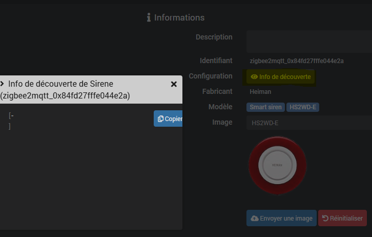

J’aimerais bien te communiquer a nouveau les infos de découverte mais le champs est vide. (je penses que c’est a cause du plugin en beta…)
Non, c’est probablement parce que le broker ou le plugin a redémarré et que le flag retain n’était pas activé sur zigbee2mqtt
Lorsqu’un message est publié sur un broker, il est immédiatement distribué au client qui ont souscrit au topic et ensuite il est « oublié », Il n’y a aucun état qui reste sur le broker… sauf si le client qui publie (zigbee2mqtt ici) a expressément demandé de retenir cette information, le flag retain.
Attention, il peut y avoir des désavantages à activer ce flag=> cela veut dire qu’à chaque démarrage plugin-mqttdiscovery va recevoir l’entièreté des infos de découvertes et il va donc les traiter; en fonction de la capacité de la machine, cela peut prendre du temps (cf le sujet Mqtt Discovery ne remonte pas les informations - #31 par Mips)
Concrétement 2 options:
  • redémarrer zigbee2mqtt tant que plugin-mqttdiscovery, il va alors republier toutes les infos et le plugin les gardera en « cache » jusqu’à son prochaine démarrage; à faire chaque fois que nécessaire du coup
  • activer l’option retain en sachant l’impact et redémarrer zigbee2mqtt aussi
Ceci dit, je réfléchis aussi à ajouter une option ou config dans le plugin pour être en mode « nouvelle découverte uniquement » de sorte de garder les infos en « cache » pour ce qu’il connait déjà et ne plus en tenir compte au démarrage du démon afin d’optimiser le démarrage et traiter seulement les infos pour celles qu’il ne connait pas encore… mais je ne sais pas exactement qd je vais travailler la dessus… il me faut du temps

Pour le moment j’ai bien changer les action/curseur
Je ferais donc des tests avec différentes valeur voir si cela a un impact ou non.
Je n’ai pas bien compris, j’ai reboot Z2M et je n’ai pas d’info découverte pour autant, j’ai reboot le demon du plugin mqtt discovery et pareil toujours pas d’info découverte.
le plugin ne décide pas de publier ou pas des infos de découvertes
si ces données n’existent plus sur le broker, la passerelle gérant l’équipement (zigbee2mqtt) doit les publier

Je te repartage les « infos de découvertes » qui sont de nouveau visible depuis

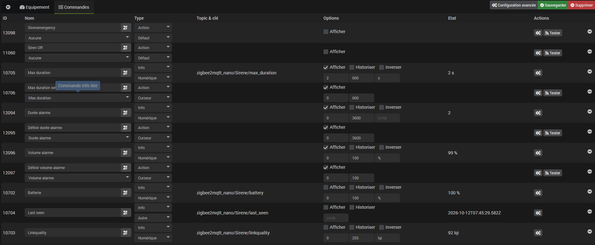

Et les commandes fonctionnent ou pas?
Le trio pour choisir la durée, le volume et allumer.
Bonjour Mips,
Changer la valeur de la commande Définir durée alarme modifie bien la valeur info Durée alarme
Changer la valeur de la commande Définir volume alarme modifie bien la valeur info Volume alarme
Cependant que le Volume alarme soit a 1% ou 99% cela n’a aucun impact sur le volume (toujours le meme). Idem avec la Durée alarme que ce soit 50sec ou 2sec l’alarme sonnera 10sec-12sec.
Seul la Max duration a un impact. pouvant être régler de 0 à 600 mais s’arrêtera quoi qu’il en soit après 10 secondes.
En d’autre terme, lancer la commande Sirenemergency envoi toujours le meme volume, ignonrant la durée alarme et en appliquant une durée défini uniquement par Max duration compris entre 0 et 10sec (parfois 12 mais jamais plus)

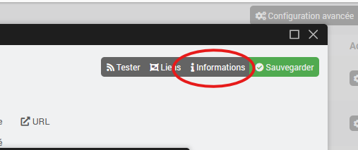

{"sensor":{"battery":{"availability":[{"topic":"zigbee2mqtt_nano/bridge/state","value_template":"{{ value_json.state }}"}],"default_entity_id":"sensor.sirene_battery","device":{"hw_version":5,"identifiers":["zigbee2mqtt_0x84fd27fffe044e2a"],"manufacturer":"Heiman","model":"Smart siren","model_id":"HS2WD-E","name":"Sirene","via_device":"zigbee2mqtt_bridge_0x24d660fffe72f807"},"device_class":"battery","enabled_by_default":true,"entity_category":"diagnostic","object_id":"sirene_battery","origin":{"name":"Zigbee2MQTT","sw":"2.13.0","url":"https://www.zigbee2mqtt.io"},"state_class":"measurement","state_topic":"zigbee2mqtt_nano/Sirene","unique_id":"0x84fd27fffe044e2a_battery_zigbee2mqtt_nano","unit_of_measurement":"%","value_template":"{{ value_json[\"battery\"] }}"},"linkquality":{"availability":[{"topic":"zigbee2mqtt_nano/bridge/state","value_template":"{{ value_json.state }}"}],"default_entity_id":"sensor.sirene_linkquality","device":{"hw_version":5,"identifiers":["zigbee2mqtt_0x84fd27fffe044e2a"],"manufacturer":"Heiman","model":"Smart siren","model_id":"HS2WD-E","name":"Sirene","via_device":"zigbee2mqtt_bridge_0x24d660fffe72f807"},"enabled_by_default":false,"entity_category":"diagnostic","icon":"mdi:signal","name":"Linkquality","object_id":"sirene_linkquality","origin":{"name":"Zigbee2MQTT","sw":"2.13.0","url":"https://www.zigbee2mqtt.io"},"state_class":"measurement","state_topic":"zigbee2mqtt_nano/Sirene","unique_id":"0x84fd27fffe044e2a_linkquality_zigbee2mqtt_nano","unit_of_measurement":"lqi","value_template":"{{ value_json[\"linkquality\"] }}"},"last_seen":{"availability":[{"topic":"zigbee2mqtt_nano/bridge/state","value_template":"{{ value_json.state }}"}],"default_entity_id":"sensor.sirene_last_seen","device":{"hw_version":5,"identifiers":["zigbee2mqtt_0x84fd27fffe044e2a"],"manufacturer":"Heiman","model":"Smart siren","model_id":"HS2WD-E","name":"Sirene","via_device":"zigbee2mqtt_bridge_0x24d660fffe72f807"},"device_class":"timestamp","enabled_by_default":false,"entity_category":"diagnostic","icon":"mdi:clock","name":"Last seen","object_id":"sirene_last_seen","origin":{"name":"Zigbee2MQTT","sw":"2.13.0","url":"https://www.zigbee2mqtt.io"},"state_topic":"zigbee2mqtt_nano/Sirene","unique_id":"0x84fd27fffe044e2a_last_seen_zigbee2mqtt_nano","value_template":"{{ value_json.last_seen }}"}},"number":{"max_duration":{"availability":[{"topic":"zigbee2mqtt_nano/bridge/state","value_template":"{{ value_json.state }}"}],"command_topic":"zigbee2mqtt_nano/Sirene/set/max_duration","default_entity_id":"number.sirene_max_duration","device":{"hw_version":5,"identifiers":["zigbee2mqtt_0x84fd27fffe044e2a"],"manufacturer":"Heiman","model":"Smart siren","model_id":"HS2WD-E","name":"Sirene","via_device":"zigbee2mqtt_bridge_0x24d660fffe72f807"},"entity_category":"config","max":600,"min":0,"name":"Max duration","object_id":"sirene_max_duration","origin":{"name":"Zigbee2MQTT","sw":"2.13.0","url":"https://www.zigbee2mqtt.io"},"state_topic":"zigbee2mqtt_nano/Sirene","unique_id":"0x84fd27fffe044e2a_max_duration_zigbee2mqtt_nano","unit_of_measurement":"s","value_template":"{{ value_json[\"max_duration\"] }}"}},"siren":{"siren":{"availability":[{"topic":"zigbee2mqtt_nano/bridge/state","value_template":"{{ value_json.state }}"}],"available_tones":["emergency"],"command_off_template":"{\"warning\": {\"mode\": \"stop\"}}","command_template":"{\"warning\": {\"mode\": \"{{ tone | default('emergency') }}\", \"level\": \"{% if volume_level is defined %}{% if volume_level | float <= 0.25 %}low{% elif volume_level | float <= 0.5 %}medium{% elif volume_level | float <= 0.75 %}high{% else %}very_high{% endif %}{% else %}medium{% endif %}\", \"duration\": {{ duration | default(10) }}}}","command_topic":"zigbee2mqtt_nano/Sirene/set","default_entity_id":"siren.sirene","device":{"hw_version":5,"identifiers":["zigbee2mqtt_0x84fd27fffe044e2a"],"manufacturer":"Heiman","model":"Smart siren","model_id":"HS2WD-E","name":"Sirene","via_device":"zigbee2mqtt_bridge_0x24d660fffe72f807"},"name":null,"object_id":"sirene","optimistic":true,"origin":{"name":"Zigbee2MQTT","sw":"2.13.0","url":"https://www.zigbee2mqtt.io"},"support_duration":true,"unique_id":"0x84fd27fffe044e2a_siren_zigbee2mqtt_nano"}}}
Donc il me faudra les logs

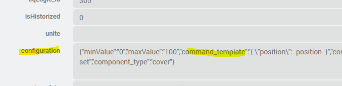

Je peux voir le détail de la commande « emergency »?
Name Sirenemergency
Configuration
"component_type":"siren","command_template":"{\"warning\": {\"mode\": \" tone | default('emergency') \", \"level\": \"{% if volume_level is defined %}{% if volume_level | float <= 0.25 %}low{% elif volume_level | float <= 0.5 %}medium{% elif volume_level | float <= 0.75 %}high{% else %}very_high{% endif %}{% else %}medium{% endif %}\", \"duration\":  duration | default(10) }}","payload":"ON","command_topic":"zigbee2mqtt_nano\/Sirene\/set","minValue":"","maxValue":""}
template
{"dashboard":"core::default","mobile":"core::default"}

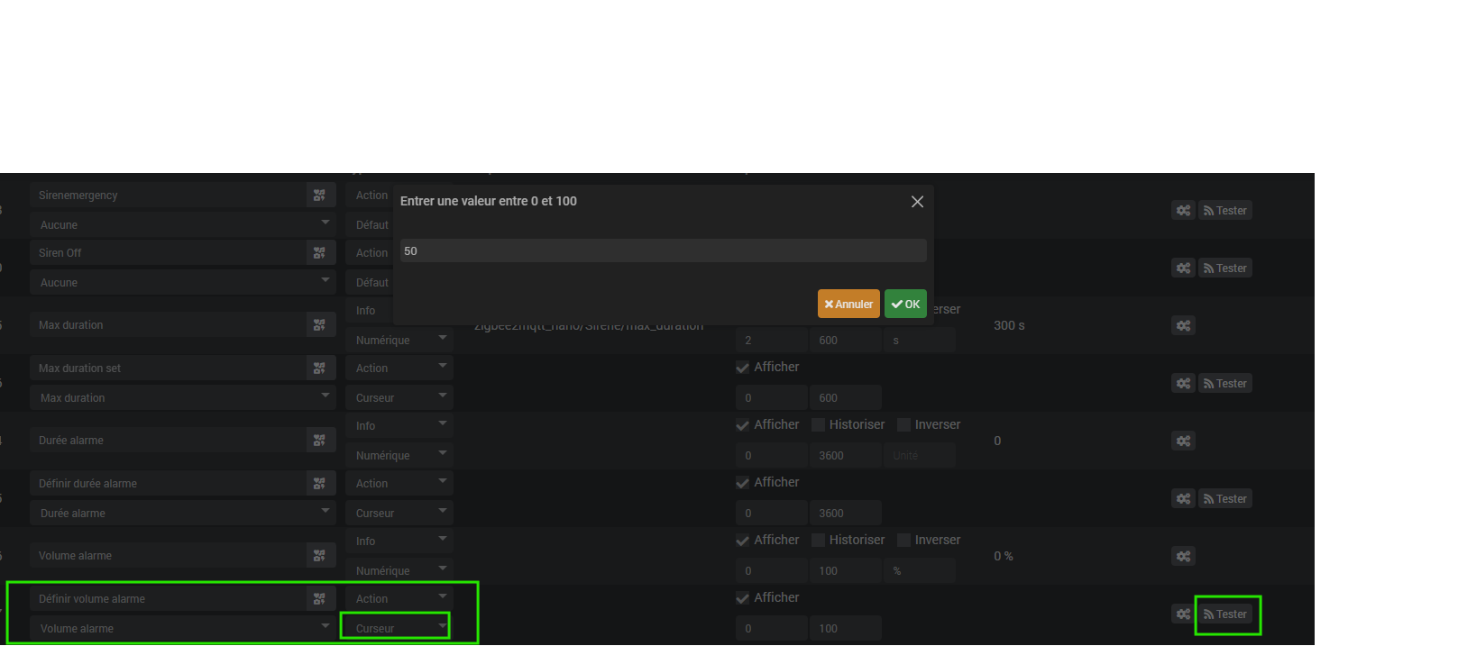

La commande Durée alarme fonctionne. On a bien atteint 30 secondes.
Pas de changement de volume
10% de volume & 30sec
[2026-10-12 12:13:34] INFO  : Publishing '{"warning": {"mode": "emergency", "level": "medium", "duration": 30}}' on 'zigbee2mqtt_nano/Sirene/set'
100% de volume & 30sec
[2026-10-12 12:17:19] INFO  : Publishing '{"warning": {"mode": "emergency", "level": "medium", "duration": 30}}' on 'zigbee2mqtt_nano/Sirene/set'
[2026-10-12 12:17:34] INFO  : Publishing '{"warning": {"mode": "stop"}}' on 'zigbee2mqtt_nano/Sirene/set'
