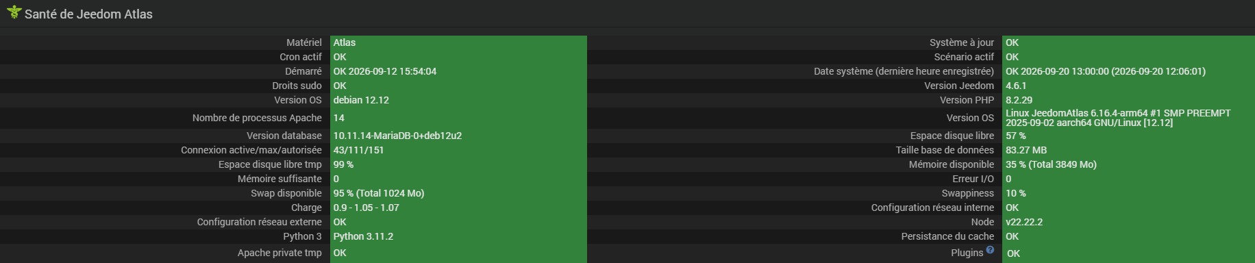

Page Santé:

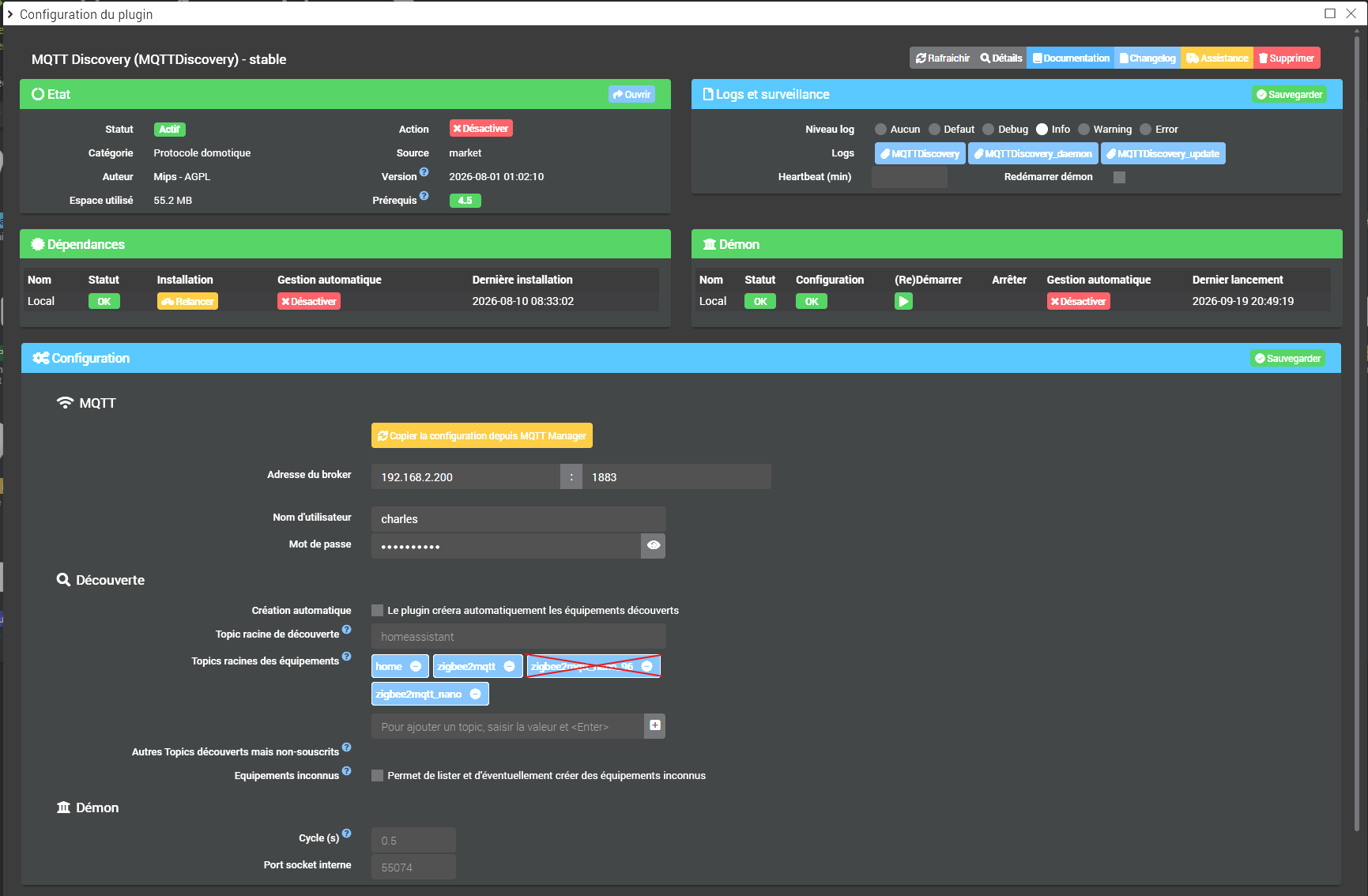

Configuration du plugin:
Les LOG en info:

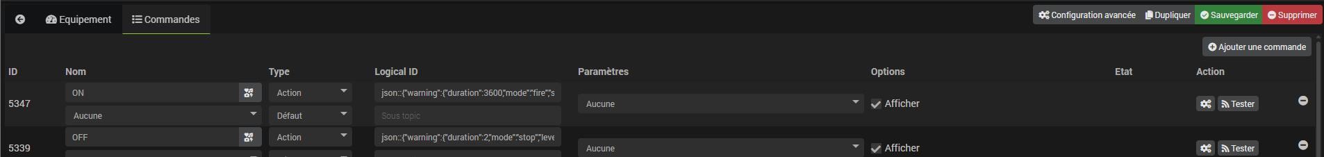

J’ai une sirène Heiman HS2WD-E control via MQTT | Zigbee2MQTT qui remonté des logical_ID via Jeezigbee
Exemple si dessous Jeezigbee:
json::{"warning":{"duration":3600,"mode":"fire","strobe_duty_cycle":"5"}}
Exemple MQTT Discovery je n’ai que ces commandes qui remonte
Donc ma question est ce qu’il est possible de récupéré ces commandes ? Car en l’état je n’ai plus de commande ACTION pour déclencher la sirène. La seule action que j’ai c’est celle de pouvoir définir le temps maximum de déclenchement.

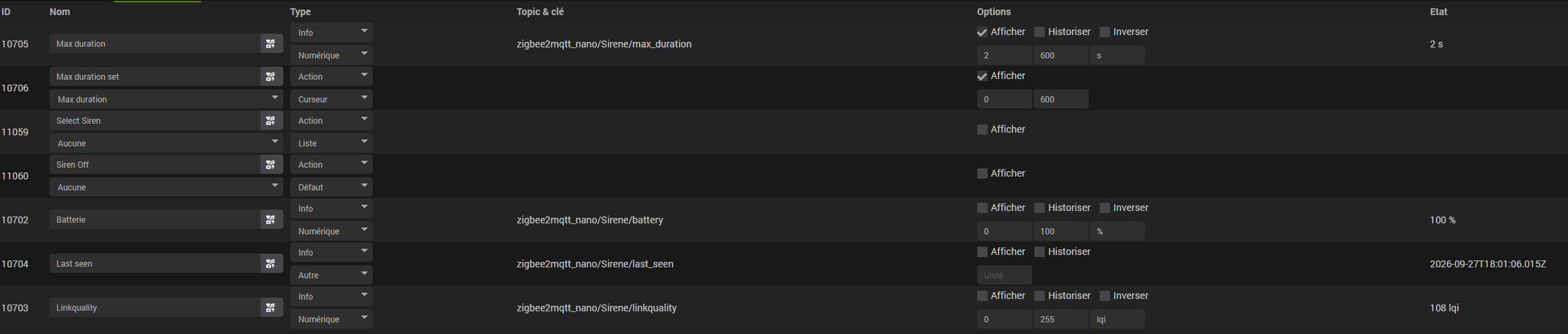

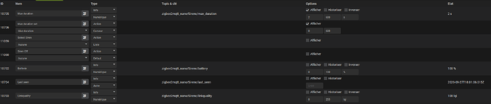

Bonjour Mips,

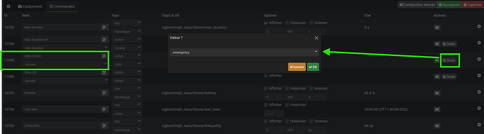

Voici les deux commandes supplémentaire qui sont apparues.
Je confirme pour la liste « emergency » et le seul choix cela me va tres bien.

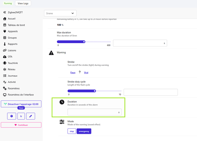

Pour l’activation il manque une commande peut etre voir avec cette commande « DURATION » comme présent dans Z2M.
Si je mets par exemple 10sec et que j’applique la modif alors la Sirène sonne durant 10sec
J’ai également fait aller tout un tas d’autres appareils pour voir si ils répondaient correctement et c’est la cas.

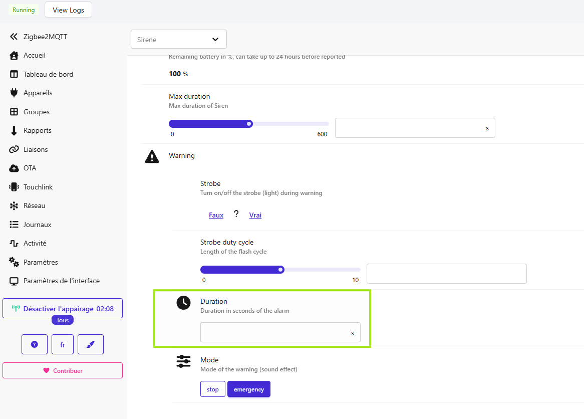

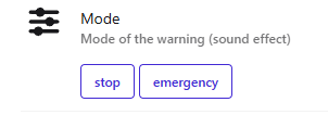

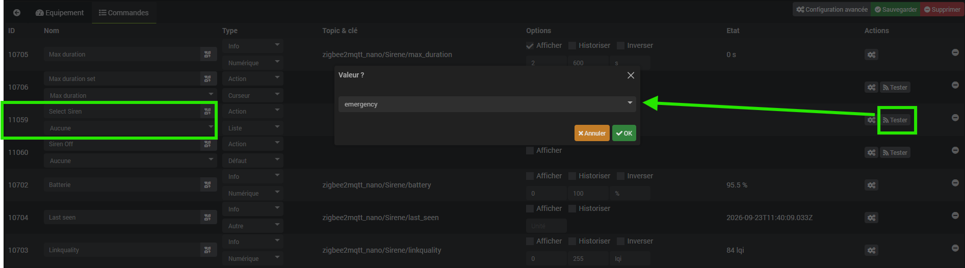

Comme je disais j’ai bien un menu déroulant avec comme choix « emergency » sauf qu’une fois sélectionné rien ne se produisait ce matin.

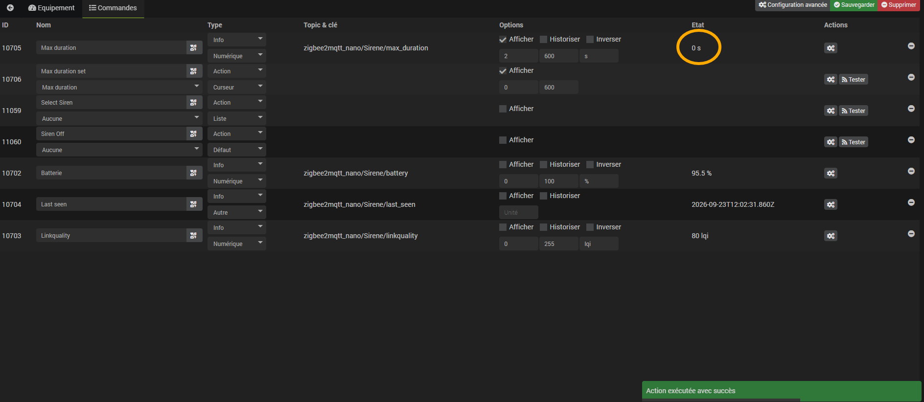

Je viens de refaire un test. J’ai un très bref début d’alarme de 0.5sec, un bip en gros. Cela ne semble pas prendre en compte les 10 sec hypothetique dont tu parles. Je comprends que tu dois encore etudier ce point.

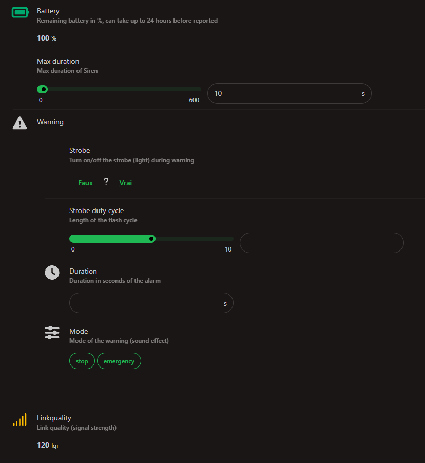

Je parlais de la commande dans z2m (cf screenshot) de comment se comportait la sirene. Dans mon exemple 10sec en « duration » Comme tu n’as pas cet equipement je cherche juste a te donner des billes pour toi peut etre comprendre mieux le fonctionnement de celui et peut etre t’aider dans la mise a jour du ton plugin.
ERRATUM:
Je viens a l’instant de faire aller les commande dans z2m j’ai aussi eu le bip.

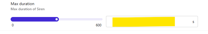

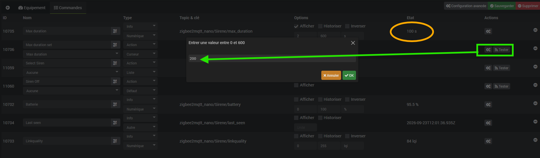

Apres avoir toucher un peu au curseur « max duration » depuis z2m j’ai réussi a nouveau a activer la sirène sur une plus longue période.
Donc je suis retourner dans MQTTDiscovery pour tester a nouveau la commande « select sirene /emergency » et la sirène a fonctionné plusieurs secondes.
Je remarque que lorsque je change la valeur de max duration depuis MQTTDisc part exemple 200 ca mets l’etat de de max duration a 0s
Apres avoir validé la valeur 200
Donc la Sirene s’active sur 0sec d’ou le simple Bip.
Pour conclure la commande Select Siren active bien la sirens.
Mais celle ci peux devenir « entre guillemets inopérante » si on change la max duration avec n’importe qu’elle valeur car le resultat finale sera le meme, c’est a dire 0sec.

Si je dis pas de betise la commande « max duration » n’envoi pas une valeur numerique mais juste un « on » donc dans z2m je me retrouve avec ce champs vierge sans valeur numerique.
  1. la commande Off devrait fonctionner avec la prochaine mise à jour (demain en beta), c’était un bug
  2. la commande max duration devrait aussi re-fonctionner avec la mise à jour (demain en beta), c’était le meme bug;
    Utiliser la commande « max duration » ne va jamais déclencher la sirène selon moi, c’est une config qui définit la durée maximum de la sirène quelque soit le paramètre envoyé lors du ON (la commande select)
  3. la commande « select sirène > emergency » a elle bien fonctionné, on voit le payload avec la durée et le volume par défaut comme je l’expliquais
  4. avec la prochaine mise à jour (demain en beta) il devrait y avoir 2 nouvelles commandes actions (et les infos) qui permettent de définir les paramètres durée et volume a utiliser lors du ON de la sirène (si la sirène le supporte ce qui est le cas ici);
    ces commandes n’exécute aucune action, leur valeur sera utilisée par la commande ON (le select ici)

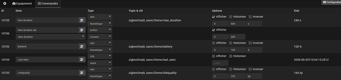

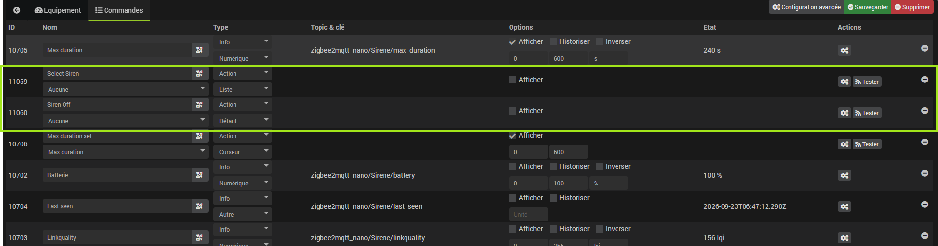

Bonjour Mips,
Voici les commandes remontées.
« Max duration » prends bien la valeur qu’on définit dans « Max Duration Set »
« Select Siren/Emergency » lance la sirene pendant le temps définit sur « Max Duration »
« Siren Off » semble aussi fonctionner
La commande de volume n’est pas apparente. Mais de mémoire elle n’existe pas vraiment, du moins je m’en servais pas dans jeezigbee. Je vois qu’il y a un durée de flash stroboscopique par contre.
Oui c’est exactement cela.
Je ferais d’autre tests demain, mais cela semble ok.
Il est un peu tard pour faire mumuze avec la siren :sweat_smile:
Je te dis cela prochainement.
ou cas ou c’était pas clair, je m’en fiche un peu de ce qui existe ou pas sur les autres plugins, ce n’est pas comparable :wink:
Non, ca ne je pense pas.
les 2 commandes que je cite devraient être là et non elle ne feront aucun action, c’est ce que j’ai déjà expliqué:
si elles ne sont pas là, il faut comprendre pourquoi car sans ca il sera impossible de modifier les valeurs (durée et volume) utilisées lors du ON.
edit: j’ai fait une autre modif qui sera dispo demain: pour allumer la sirène, le plugin ne créera plus de commande « select » mais une commande action/défaut par tonalité qui existe.
Chacune des ces commandes utilisera toujours les 2 infos durée et volume venant des commandes correspondantes.
Donc dans ton cas tu vas avoir une action « ermergency ».
Tu peux supprimer la commande select, elle ne sera plus maintenue.

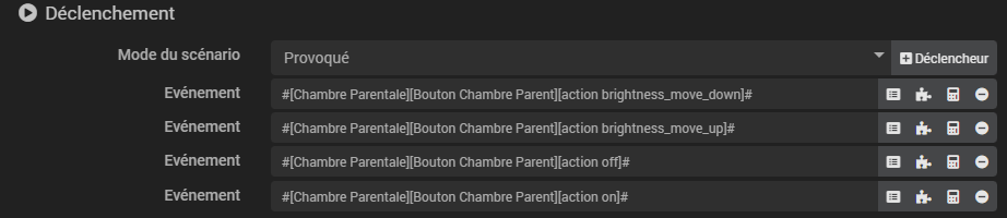

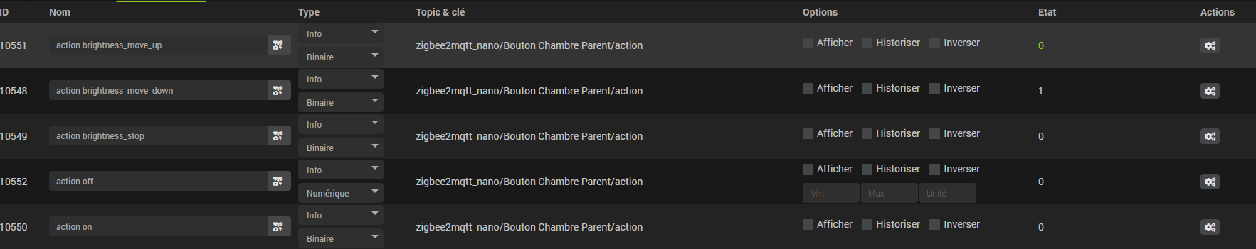

RODRET wireless dimmer/power switch E2201
pas d’info en decouvert de commande.
Je n’arrive plus a utilisé la commande « action off »
Ce bouton appel des scenarios de lumière.
EDIT 1:
De maniere générale sur les lumieres les commandes Switch OFF Switch On ne fonctionne plus.
La lumiere s’allume en modifier ses paremetres de couleurs mais impossible de l’eteindre ensuite
