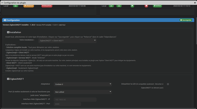

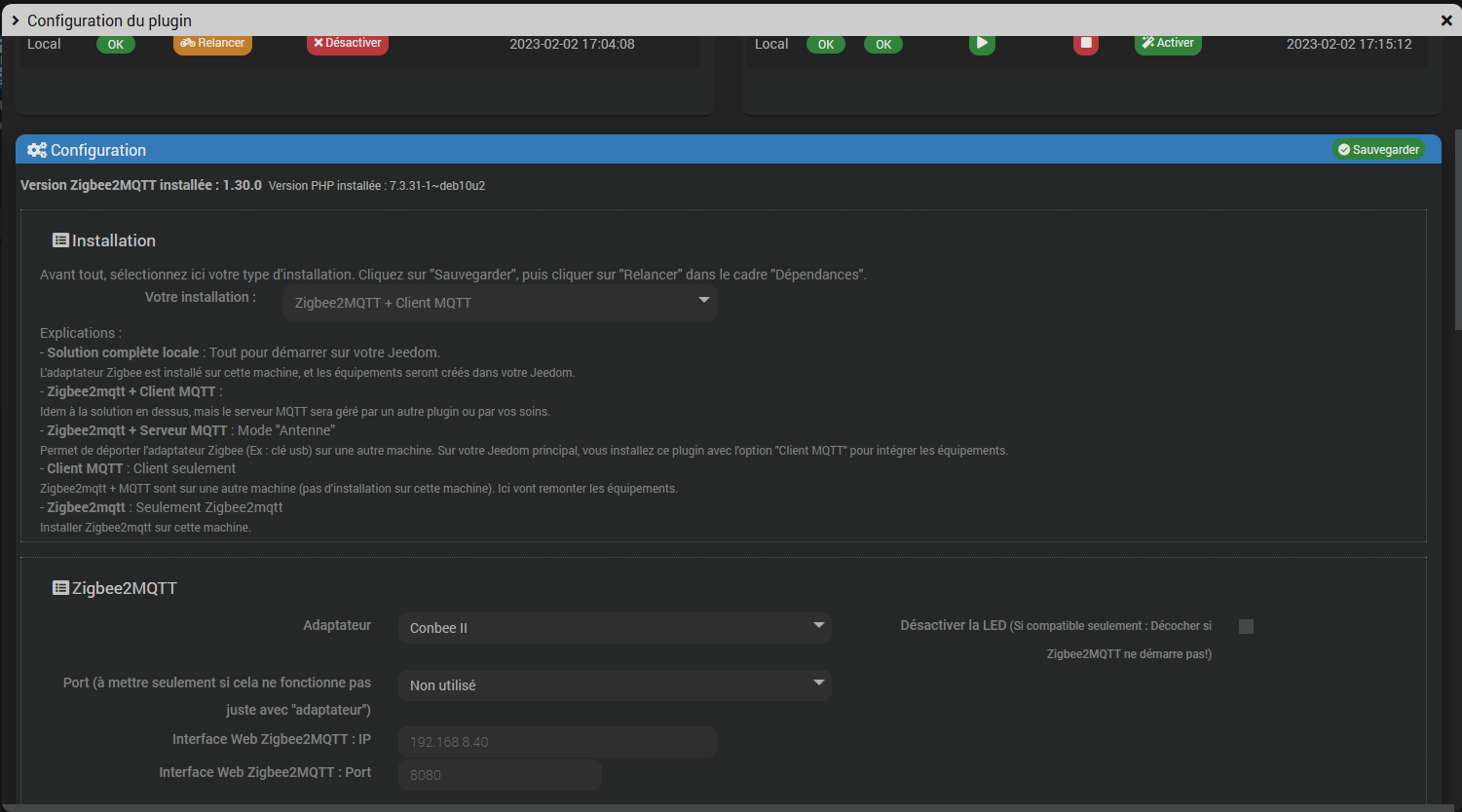

j’ai changé le port zwave pour reprendre la clé USB port: /ttyACM0 et la ça fonctionne , à n’y rien comprendre, je regarde sur la config zigbeelinker et je vois qu’il n’y a plus de port d’atribuer pour la combee ( port non utilisé )et ça fonctionne.

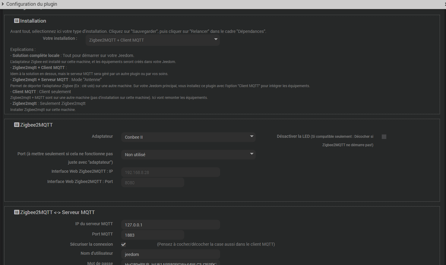

Et ton paramétrage complet zigbeelinker ?
Essaye aussi de lancer Z2m en mode débug (en bas de la page de paramétrage)

Tu devrais passer au mosquitto de mqtt2. Mqtt manager et zwavejs sont prévus pour fonctionner ensemble, faire autrement c’est la porte à des soucis.
Pour faire ça il faut faire une migration des équipements Zigbee ou bien juste changer de broker MQTT dans toutes les configs Zigbeelinker va faire le job?

La modif est juste à faire au niveau de zigbeelinker, tu ne perdras pas tes équipements (!! Attention, ne pas supprimer zigbee2mqtt)
