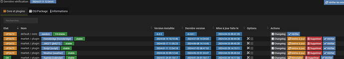

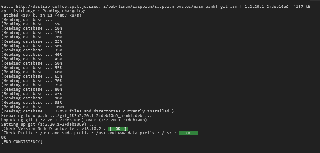

J’avais 5 mise à jour à faire, j’ai préalablement supprimer tout ce qui concerne JMQTT dont je ne me sers plus, je les ai faite une à une (hors celle de jeedom).
Tout se passe bien, je fais une sauvegarde local juste après.

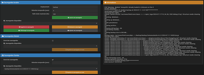

Elle n’apparait pas dans mes sauvegarde local, mais est bien dans ma sauvegarde Samba dans mon DD réseau, c’est déjà louche !
Et en plus, j’ai plein de « chmod:cannot access…Structure needs cleaning »… je ne sais pas ce que c’est et ne vois pas comment faire le cleaning qu’il demande…

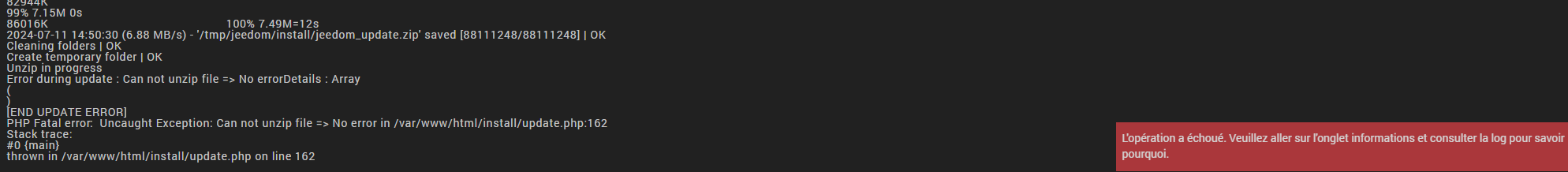

J’ai ensuite essayé de faire la maj jeedom 4.4.8.1, impossible d’aller au bout:
Mais ça n’est pas le pire:

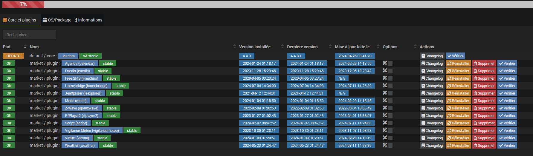

La tout est clean à part la maj Jeedom qui ne se fait pas:

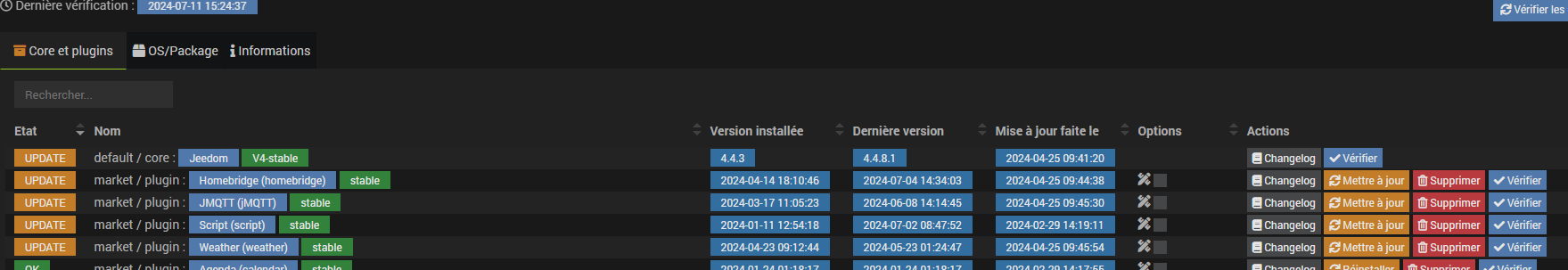

Je redemarre le système, et…
Tout est comme avant les mises à jour, même le plugin JMQTT est là…
C’est la loose !
J’ai fait une vérification générale:
RAS côté vérification des packages système et base de données.
C’est la première fois que je suis dans cette situation en 10 ans…
Si quelqu’un peut me donner la pousse…
Merci !

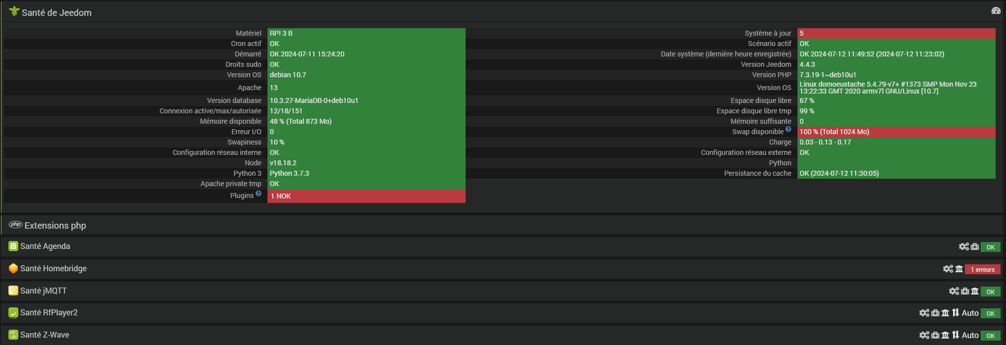

Peux-tu montrer la page santé ?

La page santé:
Oui le Plugins JMQTT revient toujours après un redémarrage…
