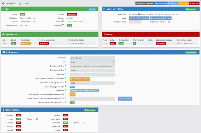

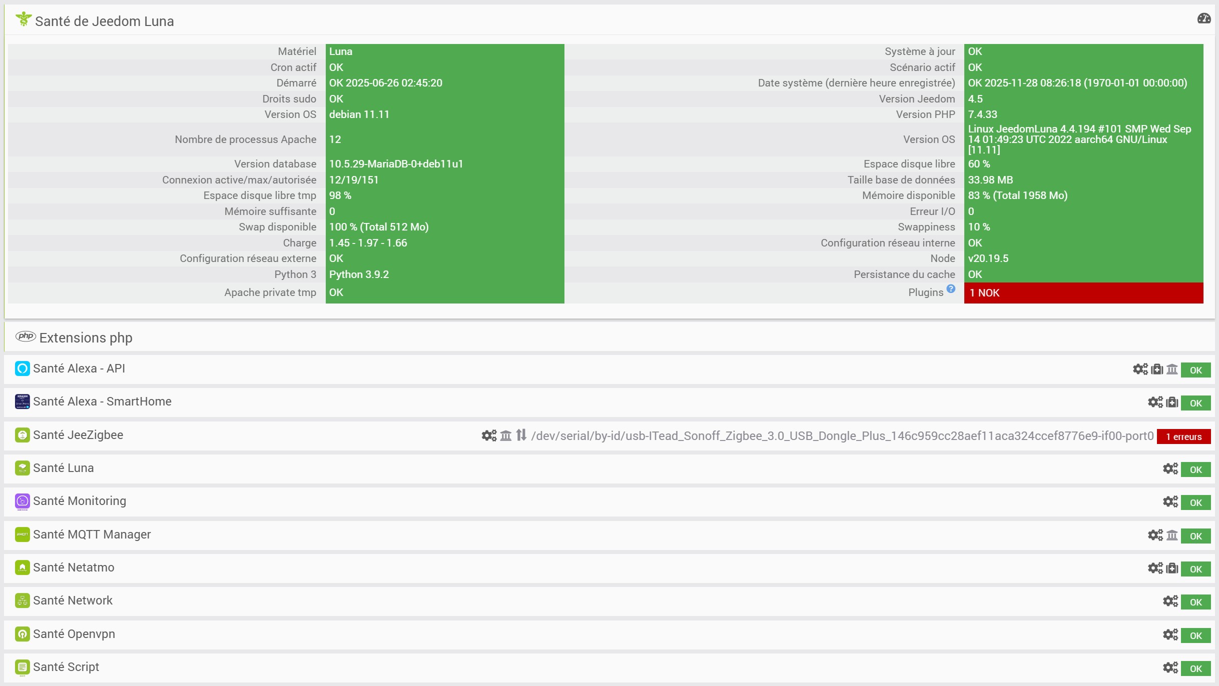

Bonjour, suite au crash de ma puce Zigbee de la box luna après la mise à jour du F/W rendu possible depuis la version 4.5 de jeedom, j’essaie de me dépanner en attendant une réponse du SAV en installant une clé SONOFF; mais je n’y arrive pas, j’ai toujours une erreur sur le deemon.

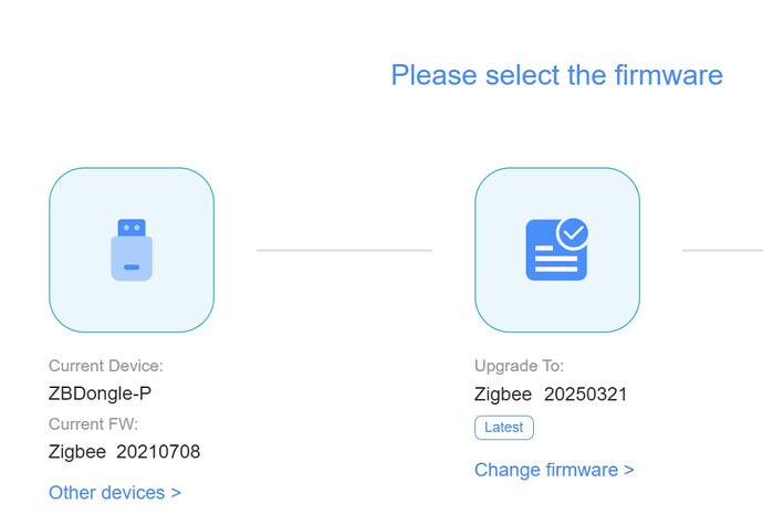

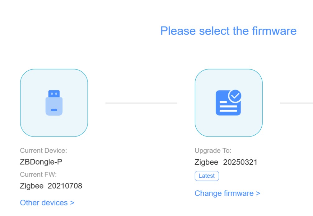

Ma puce SONOFF (P) a été mise à jour avec la dernière version F/W.

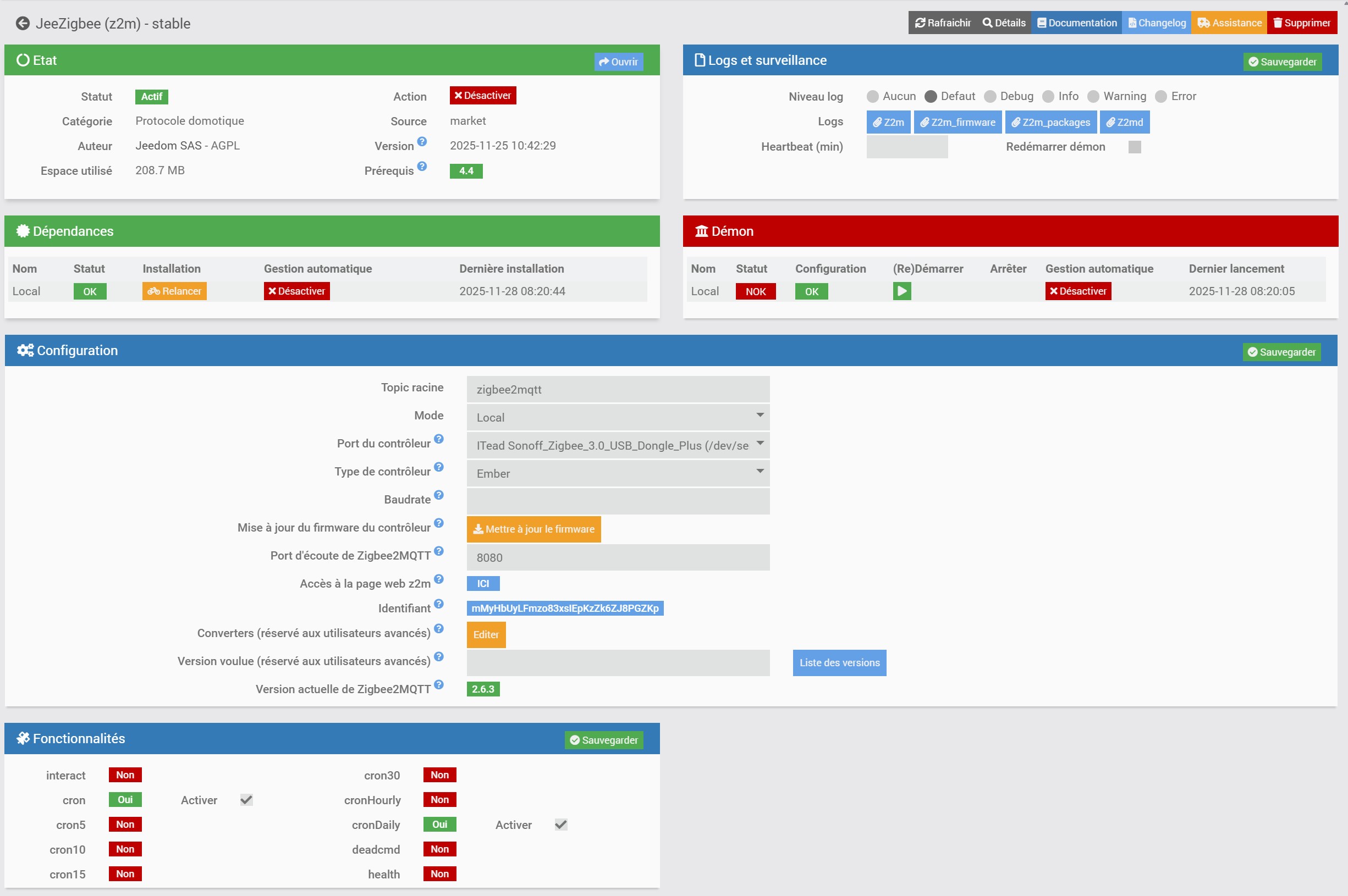

J’ai relancé les dépendances, en mode « ember »; mais le demon s’arrête après quelques instants.
Voici une erreur de log Z2md que je trouve étange puisque le protocole est ember et qu’il est indiqué Failed to start EZSP layer.

Vous ne donnez pas la version exacte de la clé. Selon celle-ci vous pouvez avoir ember, ezsp ou ZNP/TI
Mais pour moi vous devez choisir znp ici.
Pourriez-vous nous donner le contenu du fichier configuration.yaml :
Il faudrait vérifier qu’il correspond bien à la configuration dans jeezigbee.
Sonoff ZBDongle-P => type de contrôleur Zstack.
Voir : Je n'arrive pas à installer une clé zigbee Sonoff à la place du zigbee d'origine de la Luna - #7 par akenad
akenad :slight_smile:
SONOFF Zigbee 3.0 USB Dongle Plus, Pack of 2 ZBDongle-P TI CC2652P + CP2102(N) Zigbee USB Stick for ZHA in Home Assistant or Zigbee2MQTT, Open HAB etc.
OK, je vais essayer Zstack; si cela ne fonctionne pas, j’essayerai znp comme mentionné par Tonio16.
Merci en tout cas à vous deux pour le support.

C’est bien z-stack donc.
Le fichier a été mal copié mais le problème est plus dans le choix du type de clé donc c’est pas grave.

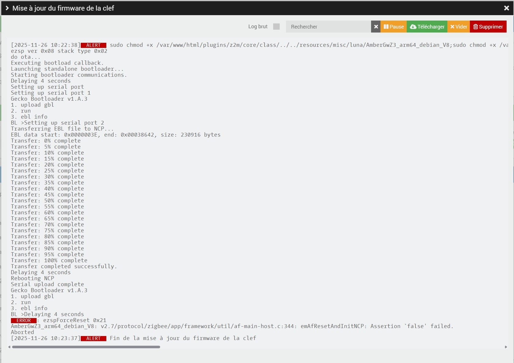

Bon j’ai essayé Z-stack et cela n’a pas fonctionné non plus, j’espère que la maj 4.5 et la mise à jour du F/W de la clé zigbee de la luna n’a pas corrompu autre chose dans le système.
configuration.yaml.txt (2,6 Ko)
Lors de la maj vers 4.5 et ensuite mise à jour du F/W de la clé Zigbee de la luna, j’ai eu ces erreurs. Malheureusement j’ai fais une copie d’écran au lieu de copier le rapport sous forme texte ;(
