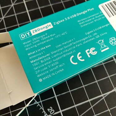

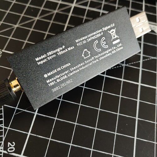

Mes plugins sont à jour de cette nuit et le bug est encore présent pour JeeZigbee avec le paramétrage du dongle Sonoff.
C’est simple j’ai une Zigate+ et j’ai voulu la remplacer par une Sonoff P, je ne comprenais pas car j’avais sans arrêt une erreur avec « ZiGateAdapter.start » alors que je n’avais plus la Zigate donc j’ai même supprimé les 3 modules Zigbee en test mais toujours la même chose.
