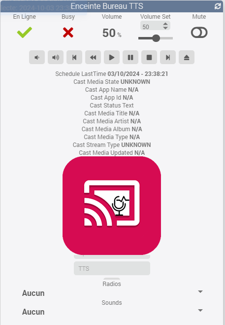

Par ailleurs, sur le dashboard, je pense qu’il y a un problème d’affichage car j’ai le logo du plugin qui apparait en gros en plein milieu et passe dessus certaines commandes…

Pour le soucis d’affichage, je vais regarder, mais pour l’instant je n’arrive pas à reproduire, tu as modifié quelque chose dans les paramètres CSS ou autre de ton Jeedom ?

Pour le soucis d’affichage, en effet j’ai mis le workaround communiqué par Loic pour éviter les scroolbar dans les widgets, mais il me semble que je l’ai fait après donc je ne pense pas qu’il y ait un lien de cause à effet, meme chose je tentrerais dès que je relance ma VM 4.4.

Pour le soucis d’affichage par contre, toujours présent, j’ai désactivé la personnalisation (petit code CSS que j’ai mis dans mon post précédent) et le problème persiste.
Je ne sais pas ce qui peut amener à celà.

Etonnant, en version mobile pas de soucis :
