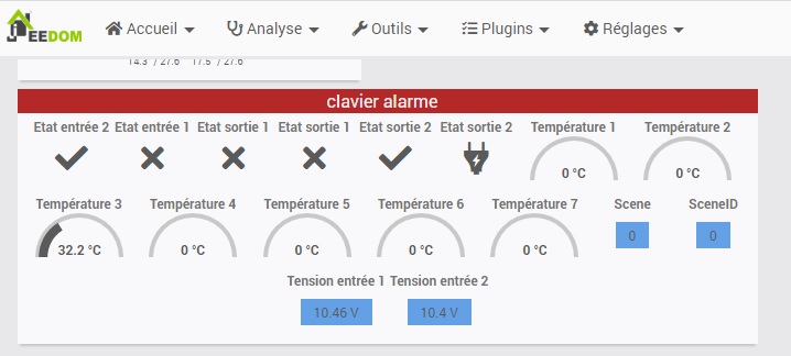

la y a eu du changement entreé 2 et 1 acitver sorti 2 activer et 2em sorti 2 g une prise
Lol, donc cela fonctionne côté smart implant.
Est-ce que tu peux faire un imprim écran de la page des paramètres et du dashboard stp ?

L’entrée 2 devrait se mettre sur la croix
