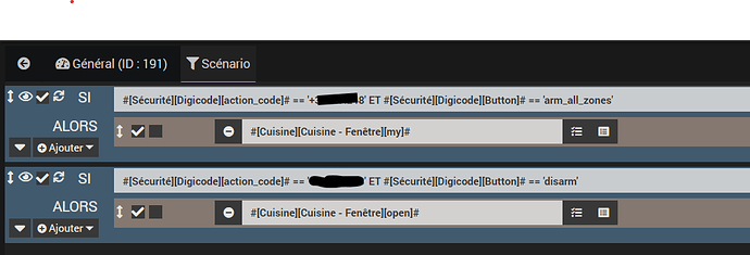

voici comment se fait mon scénario (c’est pas la bonne commande, mais là c’est pour tester et jouer avec, je viens de recevoir le clavier, c’est pas encore de la prod :-))

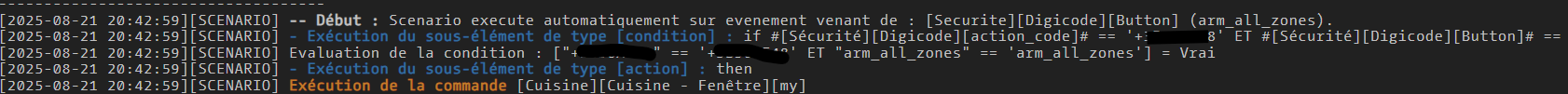

Voici le log

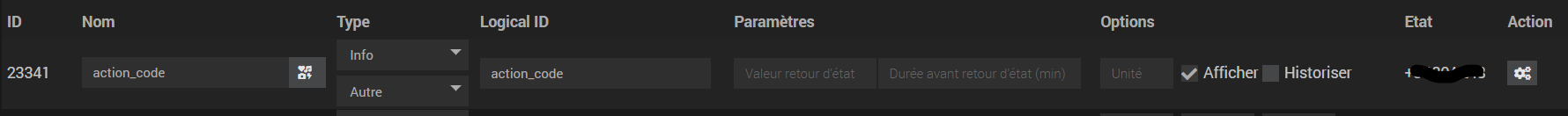

J’y ai pensé, mais je ne peux pas intervenir sur cette commande… il faudrait que je passe par une variable et là je peux… je n’y avais pas pensé…

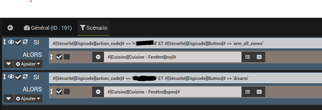

Ah oui en tournant le scénario différemment plutôt que de prendre le bouton comme déclencheur je mets le code… du coup si le code n’est pas rejoué, le scénario ne peut pas démarrer. J’essaie ça. Merci

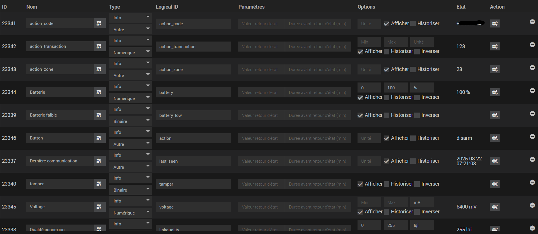

Non ça ne fonctionne pas… rien n’est détecté. En fait je n’ai pas de commande « action », l’équivalent chez moi c’est « button » je pense :

c’est ce que je pensais faire, mais je n’arrive pas à modifier cette valeur… vous savez comment modifier cela ?
