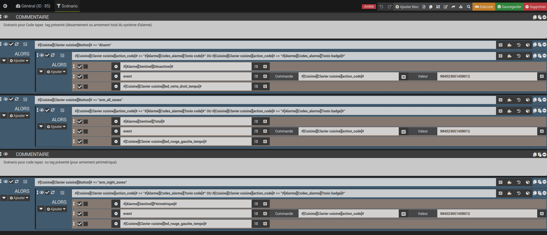

J’ai acheté un clavier frient que j’utilise avec le plugin jeezigbee dans sa dernière version et jeedom 4.4.3
J’ai rencontré le problème suivant
quand je tapais le code suivi de la touche cadenas ouvert pour arrêter mon alarme, sa fonctionnait bien,mais je me suis rendu compte quand je tapez simplement la touche cadenas ouvert sa m’arrêtais aussi mon alarme.ceci pour toute les touche de mode
En fait jeedom garde en mémoire le code ou le tag
Pour remédié a se problème il faut en fin de scénario créer un event sur action_code et y mettre des chiffres autre que votre code
De préférence un code a 15 chiffre
car si vous metté 0 on peut arrêter le système en tapant 0 et le cadenas fermé
PS : si quelqu’un peut me dire si le tamper remonte bien chez vous , pour moi il ne remonte pas
hasta la vista les jeedomien
je vous joint les images du scénario qui sera plus parlente

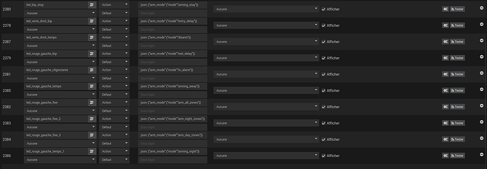

Bonjour, merci pour le scenario au top. Je vois aussi que tu arrives a gerer les LED. Peux-tu me guider ou dire s’il y a deja un post je n’ai pas reussi a trouver. Merci encore
bonjour okoo
je vous dirais comment j’ai fait ce week end
il faut que je me replonge dans le scénario
cordialement
Bonjour okoo
il faut créer des commandes sur l’équipement clavier
je vous joint les commandes de mon clavier
led_bip_stop json::{« arm_mode »:{« mode »:« arming_stay »}}
led_verte_droit_bip json::{« arm_mode »:{« mode »:« entry_delay »}}
led_verte_droit_tempo json::{« arm_mode »:{« mode »:« disarm »}}
led_rouge_gauche_bip json::{« arm_mode »:{« mode »:« exit_delay »}}
led_rouge_gauche_clignotante json::{« arm_mode »:{« mode »:« in_alarm »}}
led_rouge_gauche_tempo json::{« arm_mode »:{« mode »:« arming_away »}}
led_rouge_gauche_fixe json::{« arm_mode »:{« mode »:« arm_all_zones »}}
led_rouge_gauche_fixe_2 json::{« arm_mode »:{« mode »:« arm_night_zones »}}
led_rouge_gauche_fixe_3 json::{« arm_mode »:{« mode »:« arm_day_zones »}}
led_rouge_gauche_tempo_1 json::{« arm_mode »:{« mode »:« arming_night »}}
ensuite faite comme sur le scénario avec led_verte_droit_tempo et led_rouge_gauche_tempo
