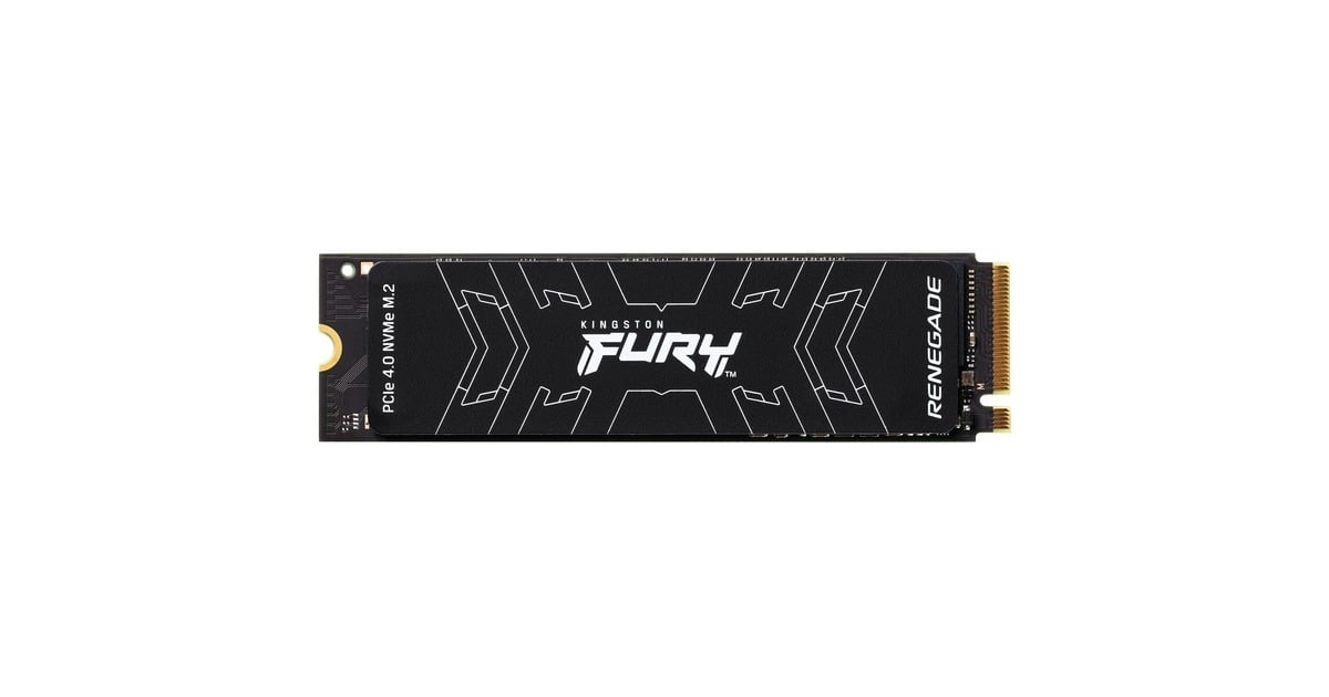

Je suis en train de monter du Kingston FURY Renegade 1 TB (1000 TBW) et j’espère que l’endurance suivra (2 Proxmox en HA) :
Je ne l’ai pas suggéré à @Donovan-88 car SSD en PCIE gen 4.0 avec des débits > 6000 Mo/s, probablement surdimensionné pour son raspberry.

Je viens d’aller voir, en effet cette gamme n’est pas très endurante :
  • 250 Go : 100 TBW → 54 Go par jour pendant 5 ans.
  • 500Go → 180 TBW → 98 Go par jour pendant 5 ans.
  • 1To → 360 TBW → 197 Go par jour pendant 5 ans.
Du coup tu as gagné en débit et en endurance :+1:
Je garde en tête ta référence « enterprise » si jamais mes « Kingston Fury Renegade » ne tenaient pas la route.
