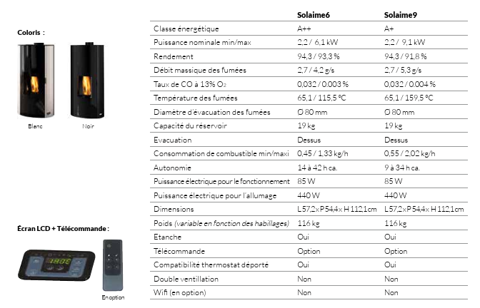

J’ai cette fiche trouvée sur le net mais je ne sais pas quelle puissance regarder puisque c’est aussi écrit 9kWh mais ca me parait énorme :
J’aimerais bien sûr que l’onduleur soit connecté à jeedom pour que je puisse être informé des coupures et autres évènements.
Merci de toute l’aide que vous pourrez m’apporter !
9 kWh c’est la puissance de chauffage du poêle je te rassure.
Il est indiqué 440 W pour la phase de démarrage (environ 5 min max). C’est la bougie de chauffe.
Et 85 W en marche.
