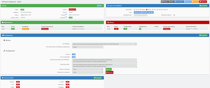

Log Rfplayer2_packages semble OK.
pour log Rfplayer2,
cocher Niveau log « Debug »
vérifier dans la configuration du plugin rfplayer2 que le Port Rfplayer est bien toujours sur Zigblue RFPLAYER
Sauvegarder
Redémarrer démon
extraire log dans la foulée
fournir aussi log
dans
Analyse > Logs > http.error
Erreur similaire ici :

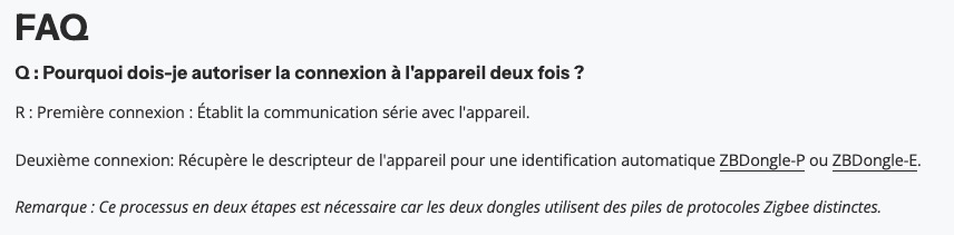

un peu en avance / quand vous aurez votre clef Zigbee,
je vous conseille de suivre ce lien (c’est l’outil officiel Sonoff) à bien ouvrir dans Chrome :
Bien tout lire et cliquer sur le lien donné pour Sonoff E
ça peut être un peu déroutant, donc pour info, mais expliqué tout en bas :
ça sera donc normal de faire deux fois la meme chose au tout début :slight_smile:
Bon dimanche
J’ai pas tout mis le début car trop de caractère, j’éspère que ça te suffit
[2026-01-11 12:00:25] ERROR  : Error in read_rfplayer: 'utf-8' codec can't decode byte 0xe1 in position 0: unexpected end of data
[2026-01-11 12:00:25] ERROR  : Error in read_rfplayer: 'utf-8' codec can't decode byte 0xf1 in position 0: unexpected end of data
[2026-01-11 12:00:25] ERROR  : Error in read_rfplayer: 'utf-8' codec can't decode byte 0xd0 in position 0: unexpected end of data
[2026-01-11 12:00:25] ERROR  : Error in read_rfplayer: 'utf-8' codec can't decode byte 0x8c in position 0: invalid start byte

Merci beaucoup Henri, cela va m’être fort utile quand je vais recevoir la clef Zigbee, bon dimanche à vous aussi :wink:.
Log http.error semble OK.
Log Rfplayer2 semble maintenant OK.
(à partir de [2026-01-11 12:00:28] qui correspond à démon rfplayer2 redémarré).
akenad :slight_smile:
Si tu le dis Akenad :upside_down_face: c’est du chinois pour moi :joy:, je ne comprend même pas à quoi sert ce log débug.
Du coup de fais quoi maintenant, je remet le log sur defaut?
après ton dernier redémarrage de démon rfplayer2 je ne vois plus d’erreur (dans le log)
donc vérifie que tes équipements fonctionnent corrrectement.
Le demon viens de s’arrêter à nouveau :unamused: :unamused:
alors fournir reste du log rfplayer2 à partir de [2026-01-11 12:01:33]

as tu besoin de la suite car je peux aller jusqu’à 12h34, et ça charge le forum?
Je m’apercois que le demon s’est remis tout seul en ok, mais j’ai tourjours les erreurs comme celle ci:
113617|[2026-01-11 12:36:55] ERROR : Error in read_rfplayer: ‹ utf-8 › codec can’t decode byte 0xc7 in position 0: unexpected end of data
jusqu’à avant que le démon rfplayer2 s’arrête.
autour de quand ça commence à faire la premiere fois
Je n’arrive pas à remonter plus haut, les données s’efface.
Maintenant je n’ai plus que ça dans le log debug:
Mais le demon ne s’est pas arrêté

alors vide le log rfplayer2 (pas supprimer), redémarre vite le démon rfplayer2, note heure lancement, et va chercher log dés que le démon s’arrête.
A ce stade je soupçonne qu’un de tes équipements soit inconnu du plugin rfplayer2 et/ou envoie des trames mal formatées et plante le démon rfplayer2.
Tu veux toujour le logdebug?
sans voir le log au bon moment je ne peux pas t’aider.
Alors j’ai relancé, ca recommence, mais le demon ne semble pas s’arrêter:
