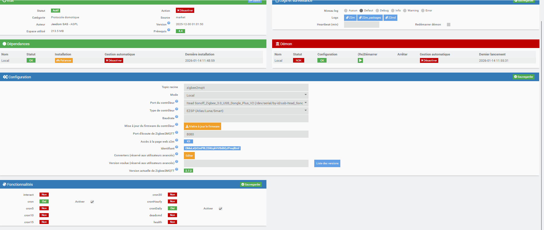

[2026-01-11 12:55:05] ERROR  Attention je pense qu'il y a un soucis avec le démon que j'ai relancé plus de 3 fois consécutivement

Suite et ensuite ca fait comme tout à l’heure

J’ai reçu la clef ce matin, je l’ai mise à jour en mode coordinateur + configuration dans le plugin…
Et ça ne fonctionne pas, le demon ne tient pas activé :slightly_frowning_face:
Comment fait on pour évaluer le problème sans autre information que cela marche pas…
Copie écran configuration plugin ?
As-tu mis à jour le firmware de la Sonoff ZBDongle-E ?
Si oui, mettre dans la configuration, type de controleur : Ember
et sauvegarder et redémarrer le démon.
akenad :slight_smile:
Oui oui, ça vient, vous répondez plus vite que j’ai pensé :wink:
Oui j’ai mis à jour le firmware avant de l’installer avec la procédure que henry m’avait envoyé
Donc ember au lieu de ezsp. Il faut lire la doc aussi…
Alors sur la doc, j’ai rien vu :melting_face:
Et il m’a semblé pertinent de mettre EZSP vu que j’ai la smart
bon ça fonctionne maintenant avec la modif, j’ai pu faire une inclusion.
Merci infiniment pour l’aide et la réactivité :ok_hand:
