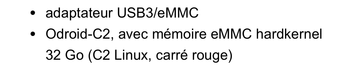

Moi j’ai upgrader ma smart avec une emmc 32go de chez Kubii
Avec ça tu as de la marge :wink::wink:
Salut, j’avais vu cette carte, mais elle n’est pas marqué comme C2 linux et sans l’étiquette rouge, je n’ai donc pas relevé, tu confirme qu’elle est compatible avec ma vieille smart?
Si oui, c’est top, je vais partir la dessus.
Dsl si mes questions vous semblent débile, je suis vraiment un débutant
