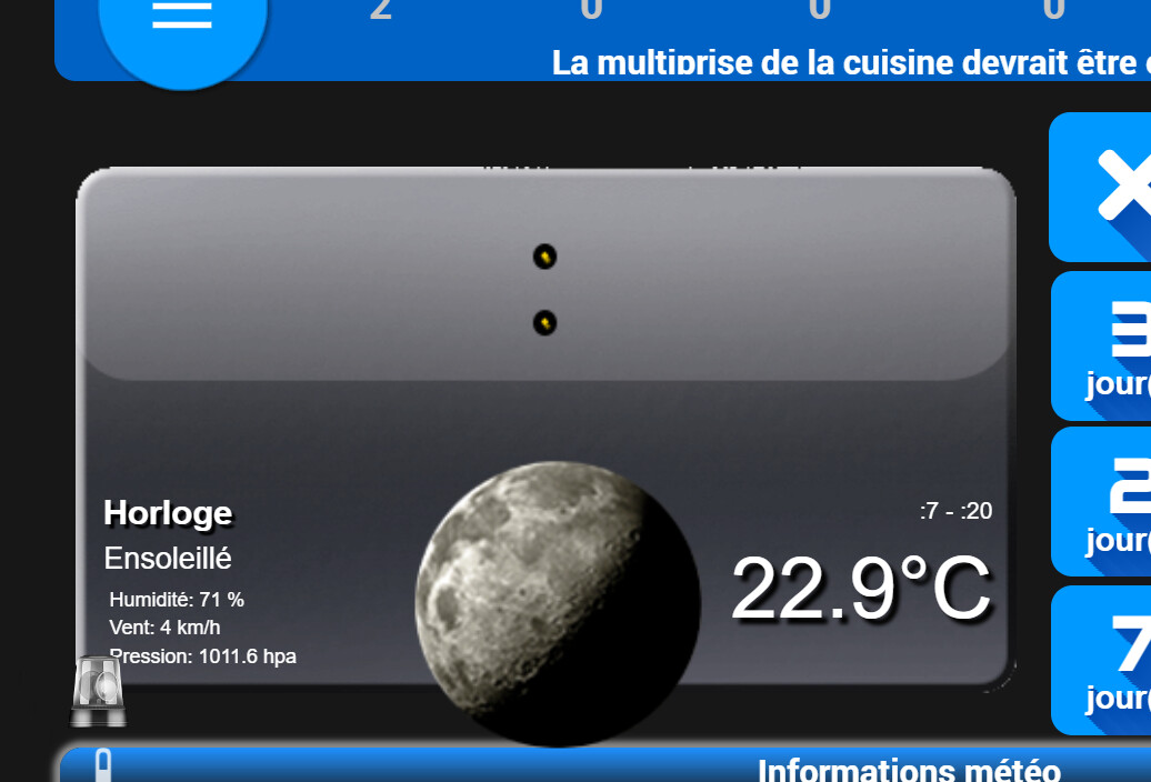

Chiffres de l’horloge HTC disparus sur Design après migration 4.4.7 suite
Bonjour à tous
il semble toujours y avoir un problème d’affichage dans les DESIGN pour ce plugin depuis le 4.4
je suis en 4.4.17
parfois cela s’affiche bien mais ca ne reste pas
une solution ?

J’ai une tablette murale avec en page principale ce plugin et malheureusement la plus part du temps, je n’ai plus l’heure.
BOnjour,
Je viens de réaliser la mise à jour reçu ce matin en stable du plugin sur mon jeedom 4.4.17 et depuis je n’ai plus les chiffres.
Sur mon pc avec design sous chrome, cela revient aléaotoirement si je rafraichi manuelle F5
Avec la tablette fullykiosk… refresh de la page réalisée et cela ne change rien.

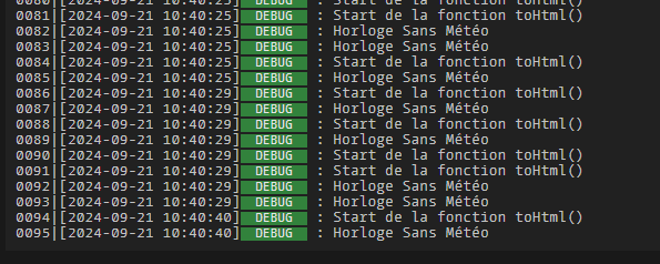

Logs :
