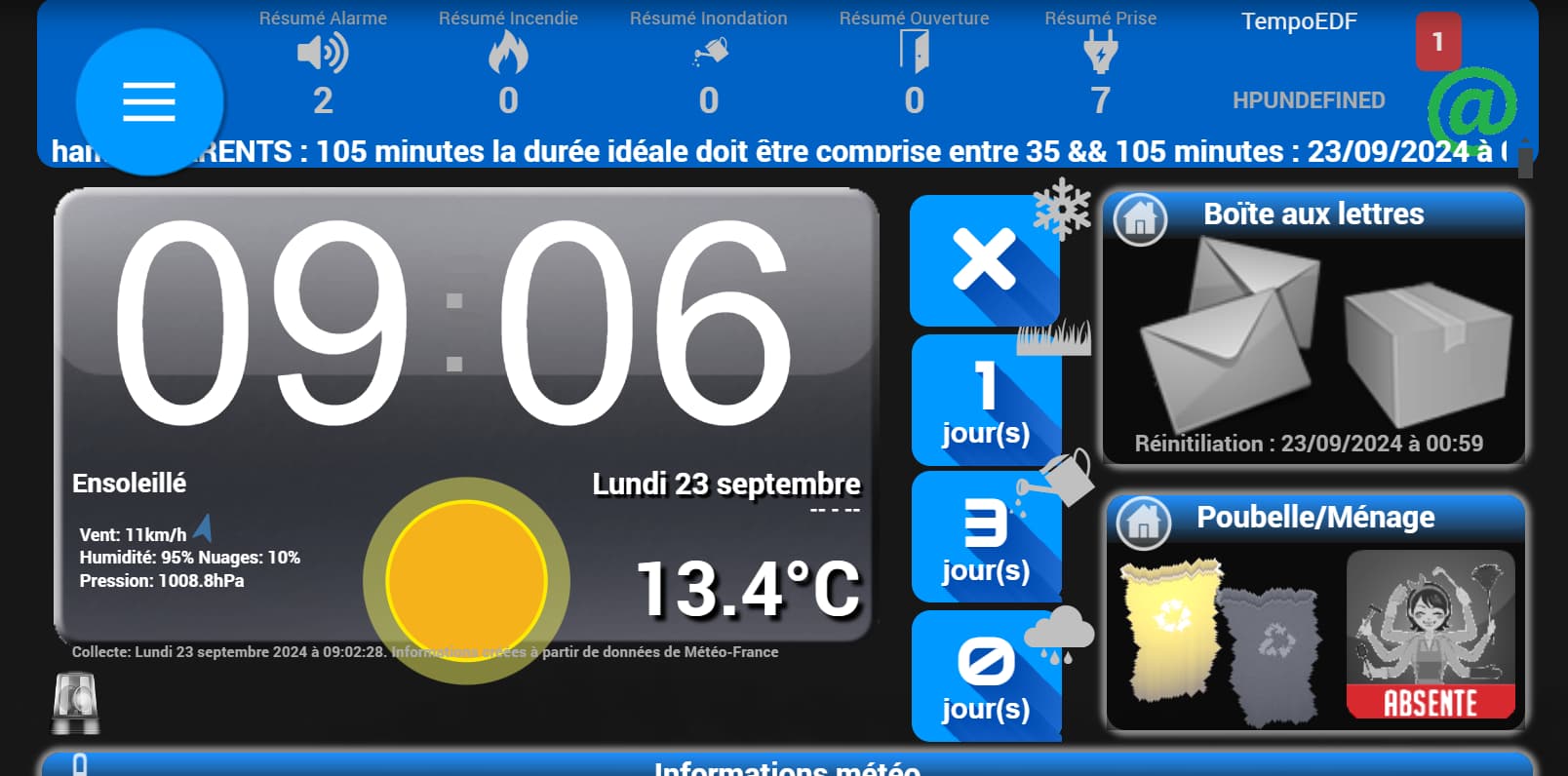

Voici pour ceux que ca intéresse une autre alternative à celle déjà proposé plus haut dans ce fil…=> Plus de chiffre sur l'horloge HTC sur design avec Fully Kiok Browser - #2 par kwet
Voici les modifications que j’ai apporter au plugin HTC (sans météo pour ma part)
sansmeteo.html.txt (855 Octets)
current.html.txt (1,7 Ko)
Il faut retirer l’extension .txt et à charger dans :
html/plugins/horlogehtc/core/template/dashboard/
Pour finir, je vais essayer de regarder comment proposer un PR sur github et je te laisserais voir pour « changer » ou pas?..
Encore désolé car je suis très loin d’avoir tes compétences et je ne sais pas si c’est judicieux…voilà pourquoi je ne l’ai avais pas mis ici…
