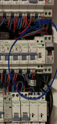

Loin de moi l 'idée de critiquer quiconque ,les erreurs ou les bourdes ça arrive mais je voulais que vous ayez une vue d ensemble avant que je vous montre le tableau pourque vous ne pensiez pas que je sois responsable de ça :
Ensuite viens ma question : que feriez-vous :- reconnecter le contacteur hp/hc mais on est d accord il va falloir que je mette la chaudière sur un disjoncteur dédié
:-ou alors j ai mal compris et les deux peuvent rester sur le même disjoncteur (…)
:-ou alors je rebondis et je vire le contacteur en le remplaçant par un micro module qui me permet de domotiser ce coquin de chauffe eau !!!
Je surveille déjà sa consommation mais si j avais pu jouer la dictature en choisissant ses horaires de fonctionnement ,j 'y aurai pris un certain plaisir revanchard !!!
Bref pardon c était complexe a expliquer mais que feriez vous chez vous à part bien sur passer une aubade à l installateur je fatigue un peu…

Normalement, dans ton tableau, tu dois avoir une réserve : un nombre dédié d’emplacement libre…
Tu peut donc choisir aussi d’ajouter ton disjoncteur dédié pour la chaudière ?

Je dirai dans un premier temps de rappeler la boîte qui t’a fait l’installation afin qu’il revienne faire correctement le branchement…. mais vu que tu les as déjà rappelé pour un oublie :man_facepalming::man_facepalming::man_facepalming: Je m’interroge !!
Sinon question subsidiaire :
As-tu deux lignes séparées, une pour le chauffe eau et une pour la chaudière qui arrive dans ton tableau ?
Si oui, dans ce cas met un nouveau disjoncteur pour ta chaudière, branche ta chaudière dessus et rebranche normalement ton cumuls.
Delà tu pourras faire ce que tu veux avec ce méchant cumuls :grinning::grinning:
Bonjour, pas mieux que @chris_77 :
  • Chaudière sur disjoncteur A
  • Cumulus sur disjoncteur B avec le contacteur HP/HC
Un disjoncteur coûte dans les 10€, autant repartir d’une installation classique et rajouter de la domotique après.

oui oui deux lignes séparées j ai même 3 disjoncteurs qui ne servent a rien car ils protégeaient feu les radiateurs électriques ,je vais donc chercher l amperage pour la chaudière ,voir si ça peut coller et commencer par reconnecter le contacteur pour le chauffe eau même si niveau branchement je sèche devant les schémas c’est pour ça que je tirais au flan …
alors pour le schéma du contacteur HC/HP tu en trouves plein sur internet… après en cas de doute, viens nous voir on t’aidera…
pour la chaudière, je dirai 16A mais à voir quel modèle, tu as…! (notice fabriquant ou plaque sur la chaudière)
Pour la chaudière un 10 A est largement suffisant d’autant plus qu’elle à son propre fusible intégré
nickel en effet je viens de voir 16a donc j en ai de dispos,en revanche pour le contacteur du coup je n ai plus de fil de découplage edf mais j ai une callybox je dois me repiquer là ?

Bonjour à toi, si tu veux faire les choses dans les règles de l’art il te faut :
  • un disjonteur 2A pour protéger le contacteur et le programmateur ou le module domotique qui choisira les heures d’ouverture
  • un disjoncteur 20A (édité) dédié au chauffe eau
Attention à bien prendre en domotique un module contacteur capable de supporter la charge de commutation. de plus si tu es en zwave tu as quelques solutions en rail din direct (qubino) ou avec des adaptateurs qui permettent de mettre en rail din les modules fibaro.
Avec le recul, je trouve que ça n’apporte pas grand chose par rapport à la connexion EDF ou un programmateur sur le tableau (c’est ce que j’ai mis), juste des tracas quand le module ou jeedom se met à délirer et ça arrive quand même souvent je trouve :slight_smile:
10A me semble peut pour le chauffe eau, un 16a me semble plus pertinent, le mieux, un 20a si le câble est en 2.5mm².
Après, le 2 a n’est pas indispensable si tu as une section suffisante et que tu te repique sur un disjoncteur existant.
bonjour, non la chaudière est aux granulés mais d après mon ecompteur le chauffe eau (qui était là avant la chaudière) tourne pour maintenir l eau chaude seulement mais le fait en heures pleines aussi et le vrai soucis c’est qu’on a un abonnement tempo donc en jours rouges et hp ça tape fort !
oups, oui j’ai une coquille de rédaction ce n’est pas 10A mais 20A effectivement, 16A n’est pas suffisant, les règles de l’art sont données par la NFC 15-100 il convient de les respecter, sinon c’est considéré comme du bricolage.
le disjoncteur 2A est indispensable pour protéger la ligne pilote qui doit sauter sur une saute de courant bien plus faible que le ballon.
Sur un câble en 2,5mm², tu dois mettre max 20A mais rien n’interdit de mettre un disjoncteur avec une valeur plus faible.
De même, le disjoncteur de 2A n’est pas obligatoire si tu as des câbles de section correspondant au disjoncteur.
Si tu as une ligne avec une prise pour un frigo, tu va pas mettre un disjoncteur de 1A s’il ne consomme que 200w. C’est absurde. Tu vas rester sur du 16 ou du 20A
Même principe pour les lampes et module zwave encastré dans un mur. Tu vas pas mettre un disjoncteur de 2A si tu es en 1.5mm². tu partiras sur du 16A max
