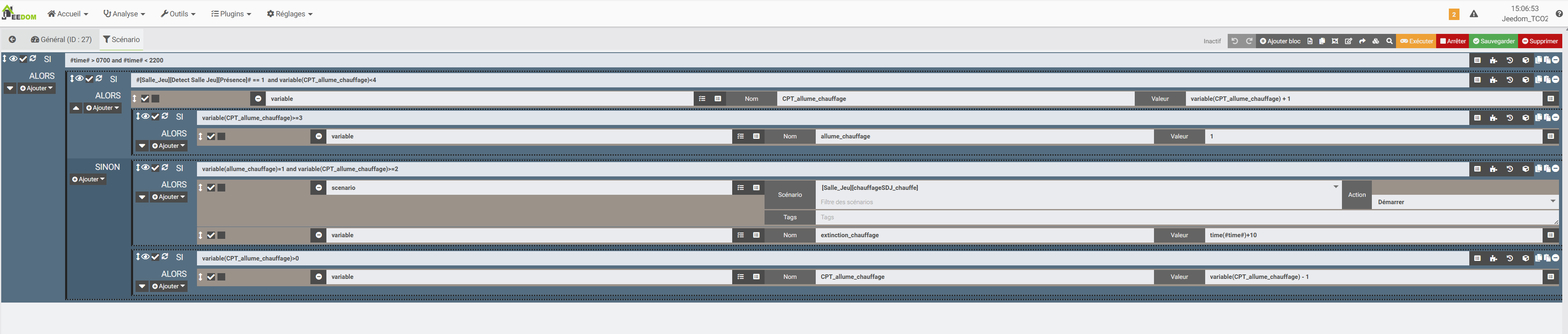

Bonjour, j’avais tenté une usine à gaz pour augmenter la consigne de température d’une vanne thermostatique en cas de présence.
d’une part, je ne savais pas trop quel declencheur mettre, mais si j’ai bien compris ça doit être une détection de présence (je mettais toutes les 2 secondes
Avez vous une idée plus simple pour voir si qqun était dans une pièce depuis plus de 5 minutes par exemple pour augmenter la consigne et la baisser ?

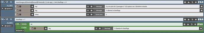

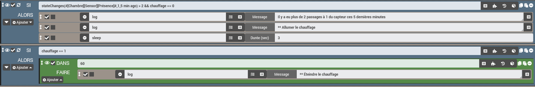

Ce que je ferais :
Déclencheur : #[Chambre][Sensor][Présence]# == 1 (à remplacer par le nom de ta commande bien entendu)
A chaque fois que tu passe devant le détecteur, le scénario va se déclencher
Si le chauffage est éteint ET que tu as déclenché au moins 2 fois le capteur de mouvement ces 5 dernières minutes (pour éliminer le cas où tu serais juste entré dans le pièce sans y rester) : alors tu allume le chauffage
Si le chauffage est allumé alors on programme son arrêt dans 60 minutes.
A chaque nouveau passage devant le capteur alors que le chauffage est allumé, on repousse le compteur à 60 minutes à partir du déclenchement
Le sleep entre les deux blocs est la pour être certain que le chauffage ait le temps d’être bien considéré comme allumé avant de le vérifier en ligne suivante.
Bien sur à tester et à ajuster mais ça devrait faire le job !

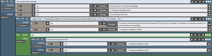

il faudrait donc qu’en cas de présence comme tu l’as indiqué, il passe en mode chaud et que sinon il repasse en mode Eco, ou off, suivant l’horaire ? bien que pour simplifier, en présence, il passe en mode chaud, puis 60 min après il repasse en mode eco et je laisse uniiquement mes horaires qui le basule de mode off à Eco ?
Ben à voir ce que tu veux faire exactement si tu veux garder plusieurs scénarios en parallèle ou n’en garder qu’un seul.
J’ai personnellement tendance à préférer la deuxième solution parce que je trouve plus simple d’avoir tout sous les yeux que plusieurs scénarios qui touchent à la même chose et potentiellement peuvent se battre entre eux …
Par contre je ne comprends pas tout du mode de fonctionnent souhaité :
Sur la détection de présence c’est bien pour passer d’éco en confort et c’est uniquement de 7h à 22h ?
C’est à dire que si pas de présence t’es en eco de 7h à 22h et en off le reste du temps ?
Si présence entre 22h et 7h on reste bien en off ?
Par contre comme sont conçus les blocs si jamais tu entre dans la pièce à 21h45, à 22h le chauffage se coupera. A voir si c’est bien ce que tu veux ou si il faut qu’il se coupe à 22h45.

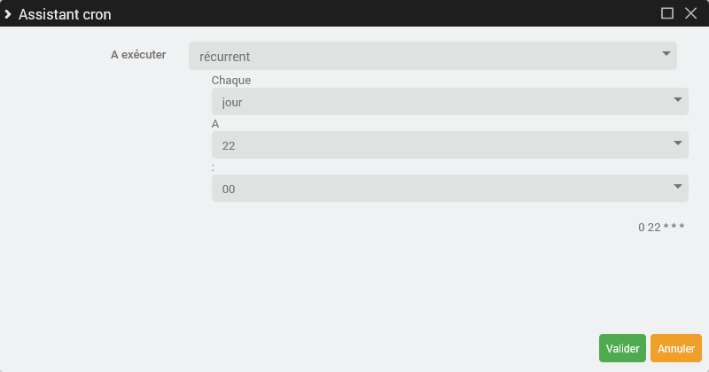

C’est la syntaxe cron (un standard sous linux) qui est sous cette forme la :
# Example of job definition:
# .---------------- minute (0 - 59)
# | .------------- hour (0 - 23)
# | | .---------- day of month (1 - 31)
# | | | .------- month (1 - 12) OR jan,feb,mar,apr ...
# | | | | .---- day of week (0 - 6) (Sunday=0 or 7) OR sun,mon,tue,wed,thu,fri,sat
# * * * * * user command to be executed
Tu as un générateur en ligne qui permet de créer/vérifier une syntaxe : https://crontab.guru/

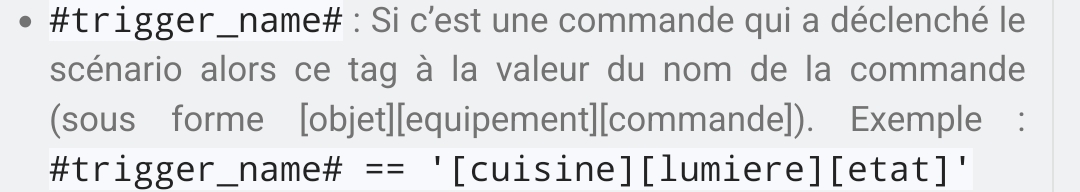

Pour le 7h et 22h, j’ai proposé 0 7,22 * * * mais si tu veux rester dans les outils jeedom, il y a un générateur de syntaxe simplifié qui te permet de faire la même chose mais en deux lignes du coup :

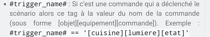

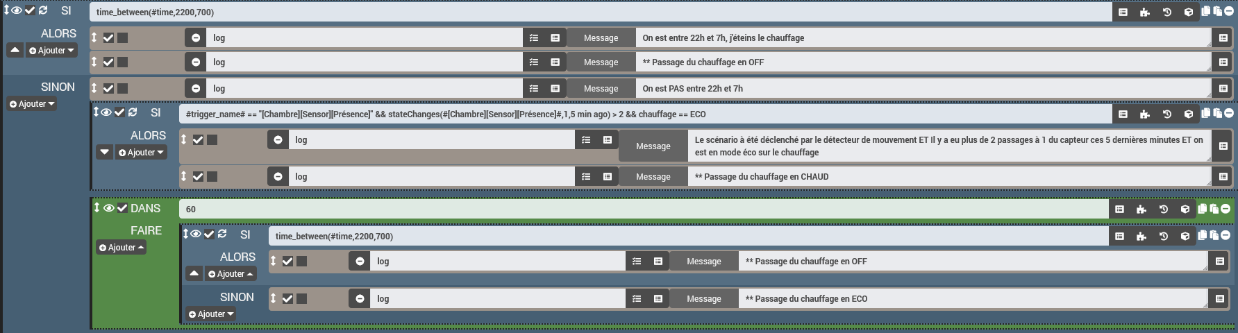

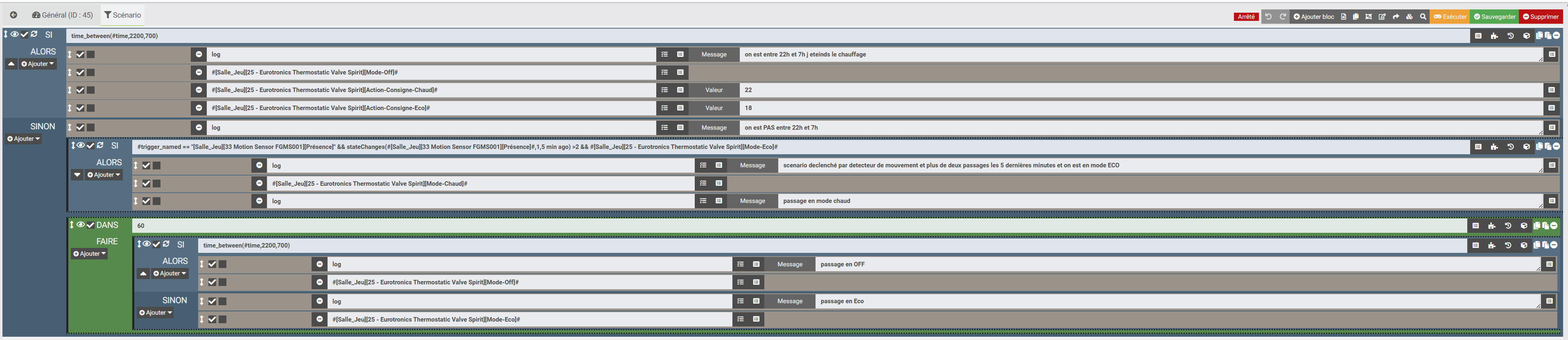

il faudrait que j’apprenne un peu plus la syntaxe, parce qu’ici j’ai une erreur #trigger_named == « [Salle_Jeu][33 Motion Sensor FGMS001][Présence] » && stateChanges(#[Salle_Jeu][33 Motion Sensor FGMS001][Présence]#,1,5 min ago) >2 && #[Salle_Jeu][25 - Eurotronics Thermostatic Valve Spirit][Mode-Eco]#
