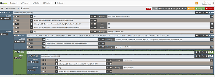

@Aurel tout semble fonctionner maintenant et j’ai compris beaucoup de choses.
Une petite question, vu que le passage en mode chaud ne se passe que s’il est en mode éco, alors chaque heure, il repassera systématiquement en mode Eco ?
Et il faudra qu’il redétecter 2,3 mouvements pour repasser en mode chaud .
est-ce que je ne devrais pas enlever la condition s’il est en mode eco et donc toute nouvelle présence repassera en mode chaud ?
j’ai aussi du mal de comprendre le détecteur, j’ai l’impression que s’il y a un mouvement permanent devant, il ne va plus détecter un mouvement ? ou une présence
voici l’état actuel

Alors non pas tout à fait.
Ton scénario ne se relancera pas toutes les heures vu qu’il le déclenchement n’aura lieu qu’à 7h, 22h et si tu passes devant le détecteur
Après c’est toi qui voit effectivement on peut imaginer enlever la condition qui ne met le mode chaud que si on est pas en mode éco. Dans l’absolu c’est supposé ne rien changer car une fois que tu es dans ce mode, pas besoin d’y retourner à chaque détection mais pourquoi pas.

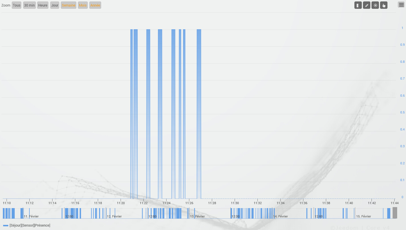

Le mieux si tu veux comprendre ce que renvoi ton détcteur c’est de consulter son historique dans jeedom.
Chez moi :
A savoir qu’en général, un détecteur de ce type passe à 1 quand il détecte quelqu’un et à ensuite un délai avant de repasser à 0, histoire de ne pas non plus envoyer des passages à 1 et 0 en permanance quand tu es bouge devant.

Dans ce cas précis on voit que c est une absence depuis 5 minutes
SInon au lieu du V, on voit un personnage indiquant la présence et le temps quand il a détecté une présence, et s’il ne détecte pas une présence, il rebascule,

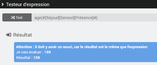

L’affichage du paramètre sur un widget affiche simplement le temps depuis le dernier changement d’état de la commande.
C’est ce que tu peux obtenir avec la commande age cf doc des scénarios : https://doc.jeedom.com/fr_FR/core/4.5/scenario
  • age(commande) : Donne l’âge en secondes de la valeur de la commande (collecDate) -1 : La commande n’existe pas ou elle n’est pas de type info.
Mais je ne vois pas ce que tu veux faire exactement avec ça ?
