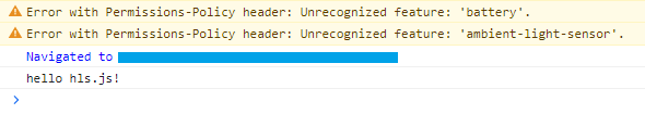

Je cherche de l’aide car je ne m’en sors pas suite à des tests en release 4.4.0 d’un widget personnalisé sur le dashboard. Tout d’abord, je ne rencontre aucun souci en 4.3.15 !
J’ai fait un copier/coller du code du widget à la racine de jeedom et tout est ok sans aucun log spécifique dans la console.
Avec le fichier contenant le code du widget à la racine de jeedom :
Je sais qu’il y a eu pas mal de changement dans le core Jeedom avec la suppression du jquery et j’aurais besoin d’aide car je ne m’en sors pas
A disposition pour des tests !
Sur le principe et les logs d’erreur de la console, je suis d’accord… mais cette erreur n’existe pas dans la console quand le code est executé depuis la racine de jeedom (/var/www/html/toto.html par exemple)
Je ne sais pas comment est chargé le code javascript depuis jeedom pour un widget mais j’ai l’impression que ce module hls.js lui pose problème.

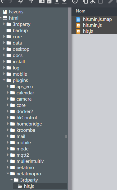

Les fichiers NOC.html et NACamera.html, j’ai récupéré le dernier code de Hls.js
<script type="text/javascript" src="/plugins/netatmopro/3rdparty/hls.js/hls.min.js"></script>

Ensuite il faut revalider la caméra pour prendre en compte la modification
Il semble que cette version date de décembre 2018…
Je vais donc éviter de l’intégrer au plugin
Pour revenir au problème initial, comment puis-je investiguer le chargement de cette librairie ?
Je rappelle que tout fonctionne parfaitement en 4.3.15 et que je n’ai aucun problème si le code est présent dans un fichier à la racine de jeedom (cf mon premier post)
