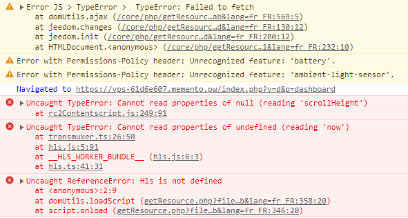

Si j’affiche ce widget dans le dashboard, j’ai la stack suivante :

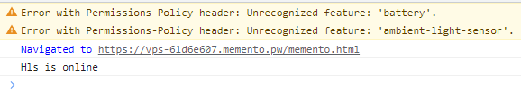

J’ai copié le code HTML du widget à la racine du site (https://vps-61d6e607.memento.pw/memento.html) et on peut voir qu’il n’y a aucun souci dans la console :

En faite tu as la meme erreur que moi un soucis dans le lib hls.js après j’ai aucune idée de pourquoi ca fait ca je vais chercher mais la lib est vraiment complexe et j’ai pas beaucoup de temps pour deboguer les libs externe a jeedom.
Je suis tout à fait d’accord que la première erreur est dans la librairie hls.js ce qui provoque à mon avis la deuxième erreur.
Par contre, il n’y a aucun souci si le fichier contenant ce code est à la racine d’apache (hors contexte Jeedom) et idem pour une version 4.3.15 ou il n’y a aucune erreur sur le dashboard.
C’est vraiment spécifique à la version 4.4.0
