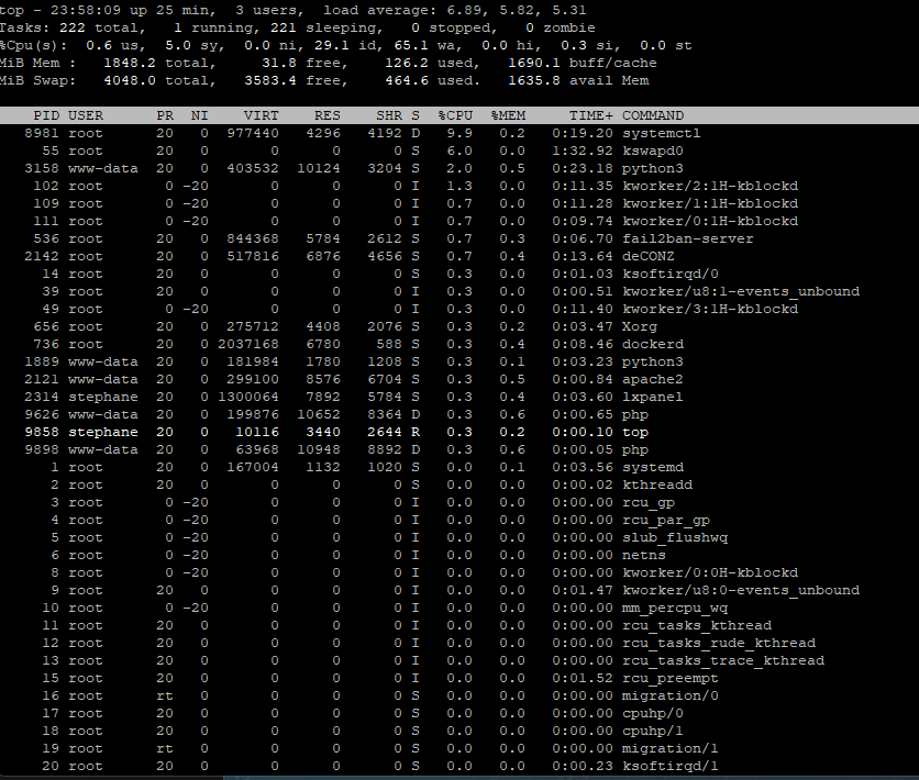

Après avoir suivi les différents posts que j’ai trouvé qui traitent du swap ect., je constate que la charge CPU est très élevée (par rapport à ce que j’ai vu sur d’autres posts).

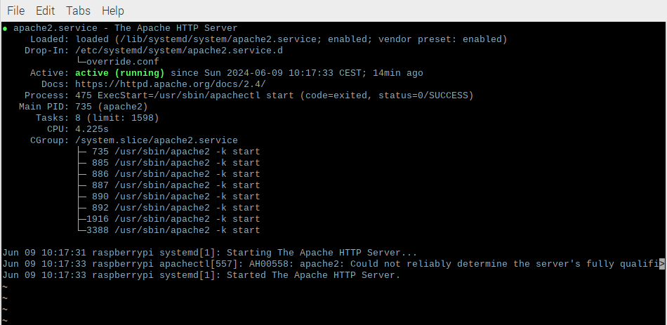

J’ai fait la manip pour apache 2, sans changement notable.
Voici le htop :
Le top :

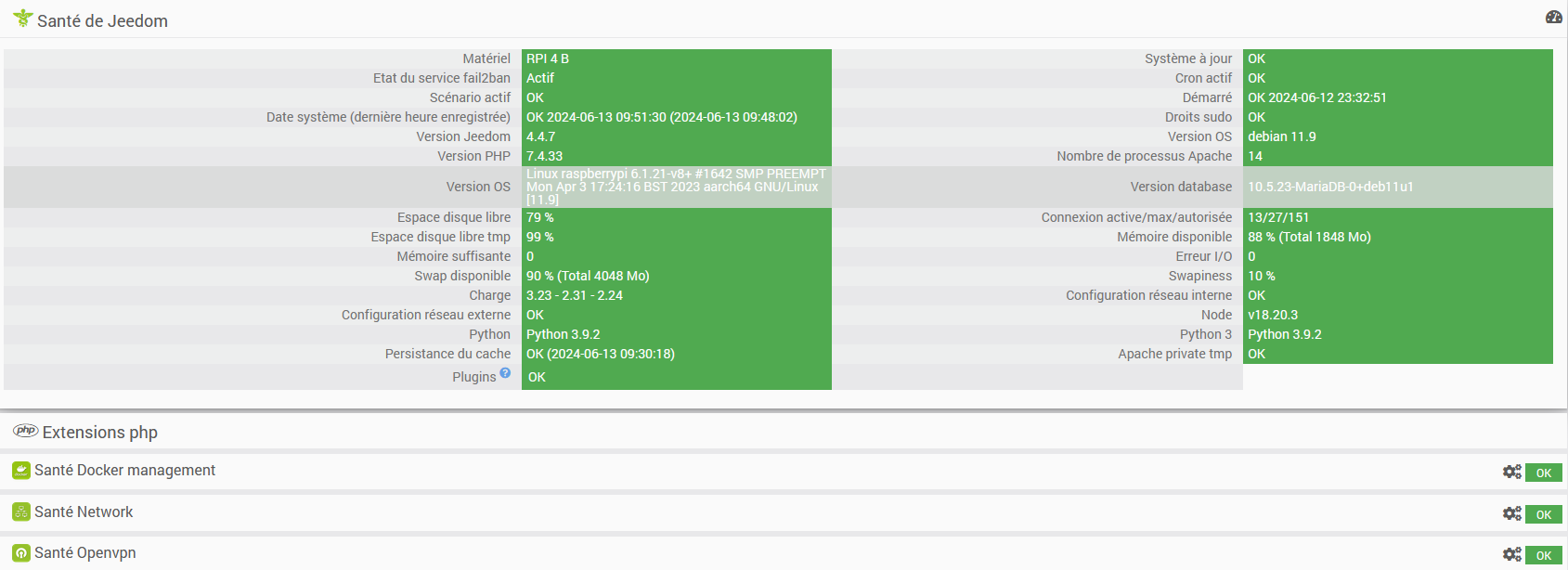

La page santé :

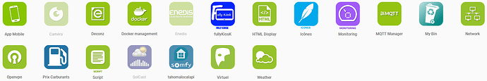

Les plugins :

Pour moi,tu as un PB d’accès disque.
tu as beaucoup d’io wait.
Tu as aussi un usage mémoire important pour un ultime de 25min je trouve, avec un nb de plugins limité.
Quel support de stockage utilises tu ?
Norbert
Ta mémoire est dimensionnée à 2Go, ce qui est peu, donc le swap est utilisé.
Je désactiverais dans un premier temps tous les plugins de moindre importance.
Je suis étonné que tu utilises Docker sur une aussi petite config.
Qu’entends tu par « J"ai fait la manip pour apache 2 ».

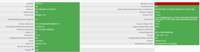

J’ai fait le test voici ce que ça donne.
Comment je peux augmenter la taille de la mémoire, via putty je suppose mais avec quelle ligne de commande s’il te plait.
Concernant la manip d’apache 2 c’est celle-ci : [quote=« Fabrice, post:1, topic:56990 »]
SystemMaxUse=200M
MaxRetentionSec=1w
[/quote]
Encore merci à vous.
Je viens de lire le post de Fabrice la modification préconisée concerne le journal de systemd.

Fabrice dans son tuto parle d’un RPI 4Go, ton système ne comporte que 2 Go de mémoire. Il n’est pas possible de l’augmenter avec une ligne de commande, c’est matériel. Sur un PC on peux changer les barrettes de mémoire et augmenter sa capacité, sur ton matériel que tu n’a pas décrit je ne sais pas si c’est possible.
Désinstalle tout ce qui ne te sert pas ou qui est superflu.
