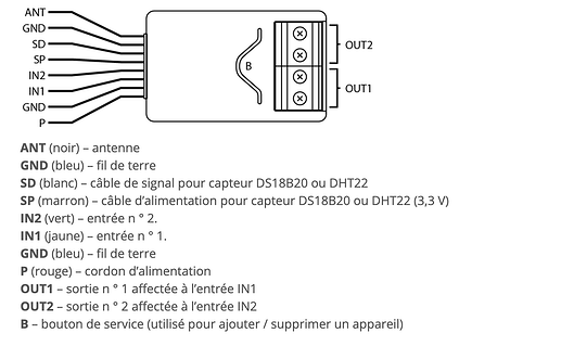

Hello
Il y a une entrée DS18B20 sur le smart implant, c’est une entrée numérique
(Avec les Arduino tu peux en mettre plusieurs sur une même entrée, elles ont chacune une autre adresse, toutes visibles avec jeedouino)
Je voulais justement tester ça avec mon smart implant tout neuf, mais impossible de l’inclure, je suis en train de l’échanger…
Suite au prochain numéro…
Apparement on peut en mettre 6 des sondes sur un smartimplant. Après faut voir comment intégrer ça proprement. C’est bonne bonne idée
J’ai prévu d’installer ces sondes DS18B20 sur un RPI directement, celui sur lequel j’ai installé jeedom ou bien l’autre, et récupérer les températures avec jeedouino. ça coute rien ces sondes, ça s’achète par paquet de 10, le plus compliqué c’est de les installer dans les pièces!
Je voulais tenter aussi d’en mettre sur les modules fil pilote que j’ai déjà (qubino ZMNHJD1). C’est complexe aussi, déjà il faut le bon connecteur, et puis, exclure / inclure le module pour que ça soit pris en compte. J’en ai fait qu’un pour l’instant.
