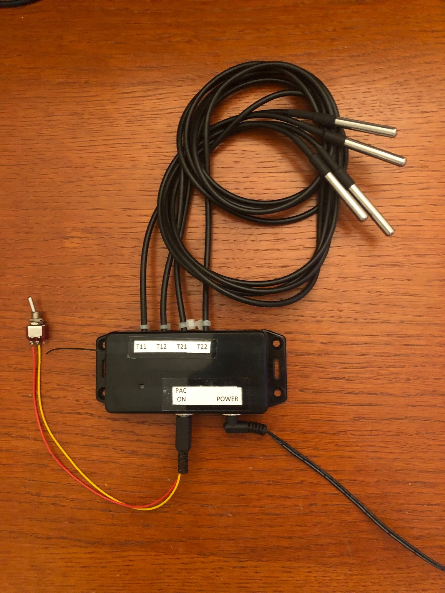

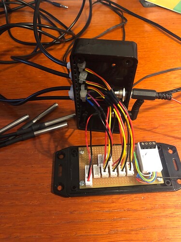

J’ai utilisé un Fibaro FGBS-222 (Z-Wave+) pour raccorder 4 sondes DS18B20 (max.6) pour effectuer des mesures sur une PAC. Cela nécessite une alim DC entre 9 et 30V mais tout fonctionne parfaitement, une mesure chaque 5’. Longueur du câble des sondes 1 mètre mais il existe des câbles de 5 mètres. Ces sondes sont très précises (+/- 0.1 degrés entre les 4 sondes à 20 degrés).
Prix : 37€ par Fibaro + 12€ par sonde + alim&boitier … total env. 200€ pour 10 sondes… et quelques heures de boulot.
