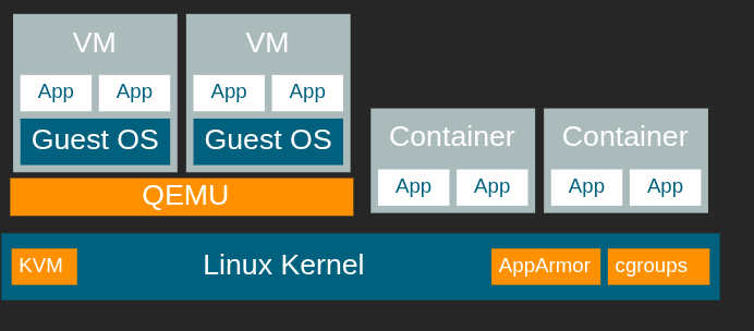

Pour l’instant j’ai du mal a comprendre la différence entre VM et LXC.
concernant la clef zwave, il y a des modèle a privilégié pour le fonctionnement avec proxmox?
merci
Pas à ma connaissance. J’ai une zooz 800, elle fonctionne comme attendue.
En gros, une VM est complètement isolé de l’hôte, tu peux installer différents systèmes d’exploitation ( Windows, linux, BSD, etc…) c’est le Guest OS sur l’image.
Le container est obligatoirement en Linux, le noyau (Kernel) est commun aux différents containers et à Proxmox. Le container est plus dépendant de Proxmox. La VM est plus isolée, pas forcément plus robuste. Avantage du Container moins de ressource occupée.
Personnellement Jeedom est en VM, je trouve que la gestion des clés zigbee par exemple est plus facile, aussi pour la recherche de problème sur Debian, mais cela se discute. D’autres membres ont installé Jeedom sur un container, cela fonctionne bien aussi.
