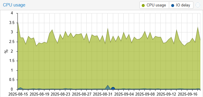

Mon proxmox possède 9 LXC (plex, mqtt, jeedom, zigbee2mqtt, nginxproxymanager, apache-guacamole, rsyslog+crowdsec, adguardhome et un qui emarque toute la suite arr) qui tournent 24/7, dont plex avec lequel je n’ai jamais eu aucun problème de puissance/ressource. Il est capable de transcoder du h265 sans broncher, et sans impacter la perfo de jeedom.
Voilà à quoi ressemble l’utilisation CPU moyenne sur un mois :
Je dépasse jamais les 4%…
