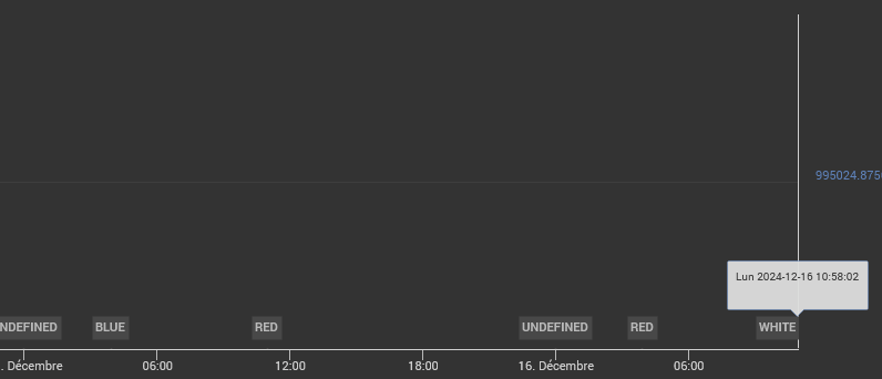

Voici ce que j’ai moi :
On y voit bien le passage à UNDEFINED vers 00h00 le 14/12, puis WHITE (la couleur du jour prévu) vers 03h55 pour passer à BLUE (la couleur prévue du lendemain) vers 11h00, ou BLUE et RED, ou RED et WHITE pour aujourd’hui par exemple.
Il n’y a que le 13/12 (le premier cas) où il n’y a pas eu de passage de UNDEFINED à WHITE.

Pouvez-vous me donner l’heure exacte de ces changements de couleur? ( en survolant l’historique )
Je vérifierai dans le plugin.
Pas de problèmes. Voici pour le 16/12 :
Idem pour les 14 et 15 décembre dernier (à quelques minutes près), pas le 13 par contre, ainsi que certains autres jours.
Voici un dernier exemple pour le 18/11 dernier où là, il n’y a pas l’historique d’un changement à 11h…
