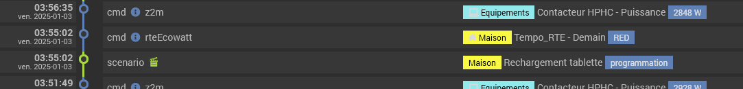

A 03h55 ce jour, le plugin affecte la couleur RED au paramètre J+1 :

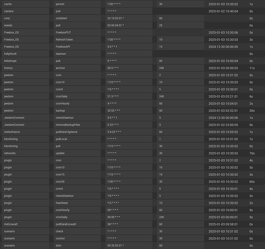

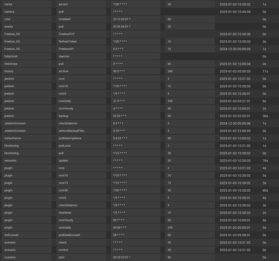

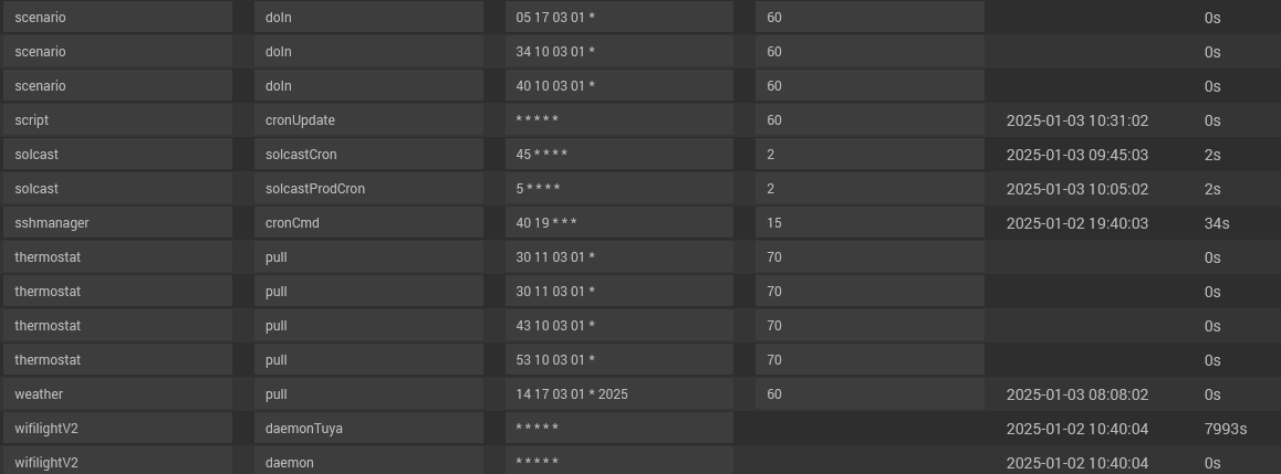

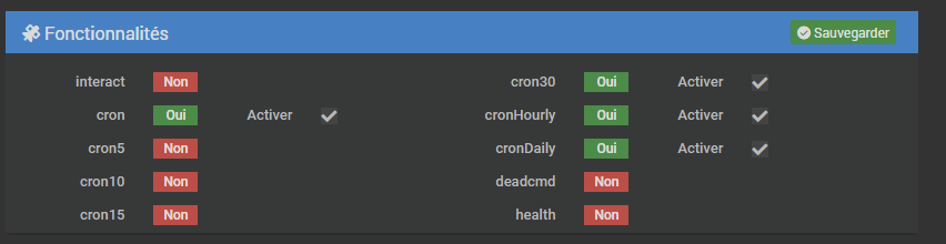

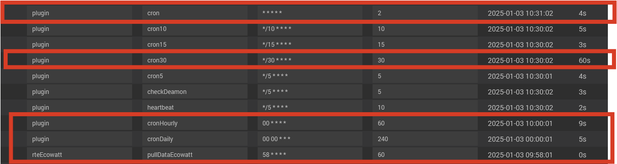

Voici la config du plugin pour les crons :
Dans le moteur de tâche :
A part le cron toutes les minutes donc, il n’y a rien qui ne puisse correspondre à un lancement récurent possible à **h et 55 minutes tous les jours ou autre. Le champ Heartbeat n’est pas renseigné (par défaut).
Je ne vois rien non plus concernant les autres tâches qui pourrait expliquer un lancement à ce moment.

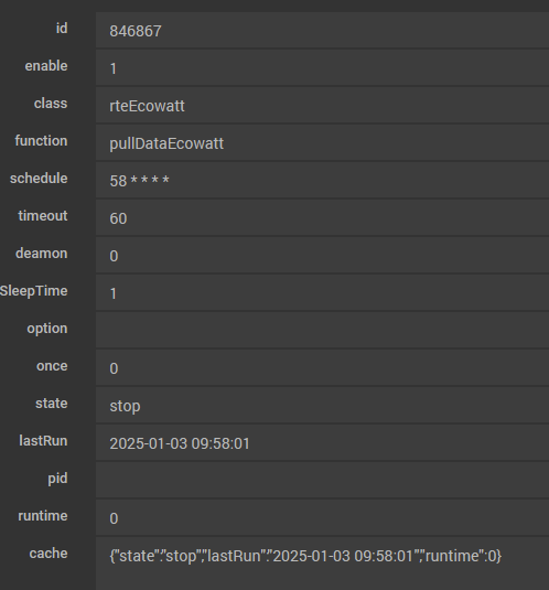

Et oui, les requêtes sont lancées toutes les H+58’ (par défaut) :
